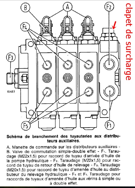

pour bien faire il faut que tu fasse une petite vidéo avec une grande gamelle sous le filtre hydraulique pour voir le refoulement (donc le débit de la pompe )
autrement le problème vient a l'entré du bloc de distributeur auxiliaire il y a un clapet de sécurité dit de surcharge
MAIS ATTENTION a ne pas le déréglé car c'est lui qui donne ltoute la pression hydraulique du tracteur ( sauf la direction )
il faut mieux quelqu'un qui ci connait :lol!:

voici une vue du raccord en question, il est situé derrière le tracteur au niveau des autres raccords des distributeurs
si ça ne résoud pas le problème alors il faudra de l'outillage pour contrôler les pressions à des endroits stratégiques...
