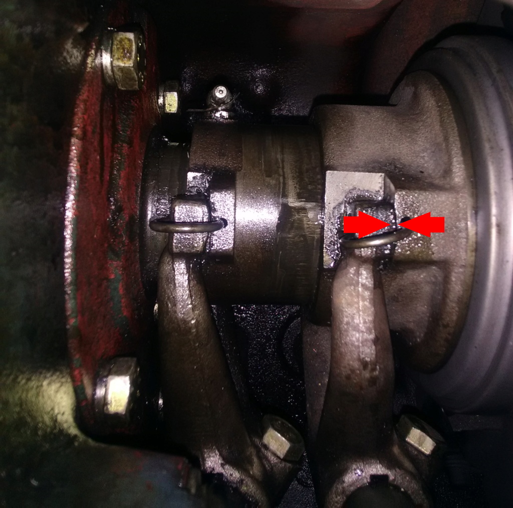

Ici ?
si tu parles de ça ce n'est rien mais il faut en tenir compte pour régler la garde
ce serait intéressant si tu pouvais prendre cette même photo avec une personne qui débraye à la pédale lorsque le levier de PDF est au repos et une autre toujours en débrayant à la pédale mais cette fois en débrayant également la prise de force histoire de voir si les butés se déplacent librement l'une par rapport à l'autre...
il serait aussi intéressant de savoir si l'embrayage a été acheté en kit complet avec les butés ou si il a d'abord acheté l'embrayage puis les butés séparément :scratch:
perso je sèche, attends d'avoir l'avis de thierry1968 qui est mécanicien agri de métier, il connait peut être le cas mais pour moi il faut démonter pour tout contrôler à fond

oui, il y a bien du jeu la ou tu montre , effectivement je pense que sa peut etre normal...mais le jeu le plus important
est en fait entre les deux butée en hauteur vu de face (3/4mm), la butée d'avancement qui rentre dans la butée de pdf si tu veux.
Après , les butées coulisses normalement , ma mère appuyait sur la pédale quand je regardais ...et c'est la que j'ai pu
voir que la butée d'avancement faisant avancer celle de pdf...d'ou quand je l'enclenche , elle passe un peu mieux en appuyant sur la
pédale pour passer les vitesses .

Il a peut etre pris tout séparement vu qu'il n'a pas changé le disque de pdf, après comme tu as dis plus, ça n'a pas l'air vieux.

si une fois la prise de force passée le tracteur débraye bien il faudrait rechercher la panne plus loin
tu enlèves la plaque en alu qui est sur le carter boite /pont et tu verras le crabot et les arbres
il serait intéressant de connaitre le changement de pièces effectuées

le prix d'il y a dix ans correspond plutot à un 12 " sans le disque de prise de force mais les butées étaient comprise dedans ?
mais de quel arbre il parle celui de l'avant qui est sur le roulement pilote ?
ou de l'arriere ?
si tu avais un problème d'équilibre ou de gras il suffirait de faire patiner la prise de force
tu indiquais que la prise de force une fois passer débrayait bien ?

Un mécanisme de 12" peut se monter dessus?
Je pense comme il m'a parlé que les butées étaient à part...sa peut car elles ont pas l'air d'avoir 40ans!!
Pour l'arbre, il ne se souviens plus si c'est l'avant ou l'arrière...il me semble la première fois qu'il m'avait dit que c'était la plus
longue coté moteur car il en avait un en pièce qu'il m'a donné, environ 1m de long.
Oui, une fois quelle est enclenchée, on accélère, sa tourne puis au ralenti, je débraye la pdf et elle s'arrète de tourner...
donc sa arrive à débrayer. Par contre , sa ralenti jusqu’à caler le moteur si je ne maintien pas l'accélérateur avec le pied.
(je dose pour pas que le moteur monte à plus de 1000trs. C'est bizarre quand mème.

pour l'embrayage 12 " tu regardes ce que j'ai mis plus haut
enfin les 1000 super l'avait tout comme les 980 , 100-90 ext
par contre le disque d'avancement changeait de coté (moyeu)
pour l'arbre c'est souvent celui qui est coté roulement pilote
par contre je t'ai aussi indiqué que tu avais les bagues (calcar) elles sont en deux parties et situées à la sortie de la boite de vitesses tu regardes sur mon schéma :ont elles été changé ? montées à la graisse ?
enfin si la prise de force débrayée moteur au ralenti ce n'est pas bon
