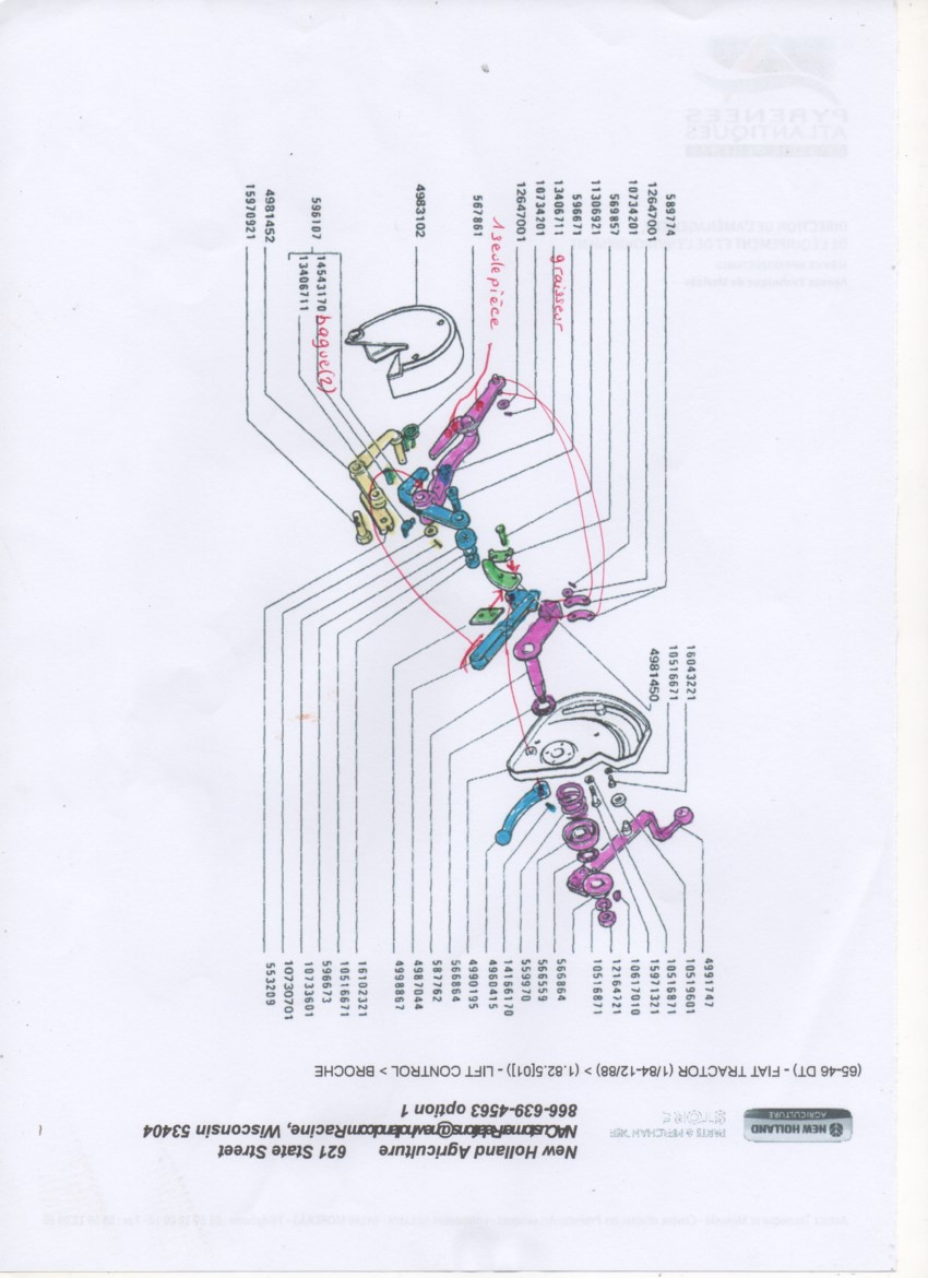

Re: relevage someca
Salut jp, les 2 leviers de commande du relevage doivent être montées comme dans la vue éclatée: en rouge le levier de montée-descente, en bleu celui de position ou effort contrôlé ( que tu as ficelé). Pour y accéder , dévisser les 3 vis de 12(15971321) sans démonter la partie extérieure rouge. Avant de démonter tu regardes comment se présente ce mécanisme , si le montage est bon( un bon nettoyage en 1er temps).Ensuite la nomenclature pour mieux comprendre.Bonne chance.

Re: relevage someca
Salut jp, voici comment doit être le montage jusqu'au boisseau du distributeur.A +Image

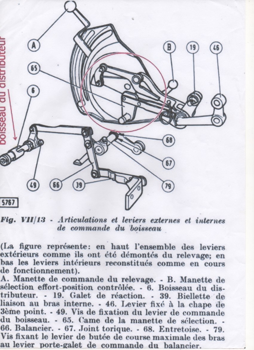

Messages : 10222
Re: relevage someca
la documentation est vieille :oops:
tu as essayé de règler les commandes ?
je te mets les commandes de relevage du modèle au dessus c'est le meme principe
ensuite tu regardes la fig 61
une précision la manette B en fonctionnement normal est vers le bas vers le haut c'est en
control d'effort

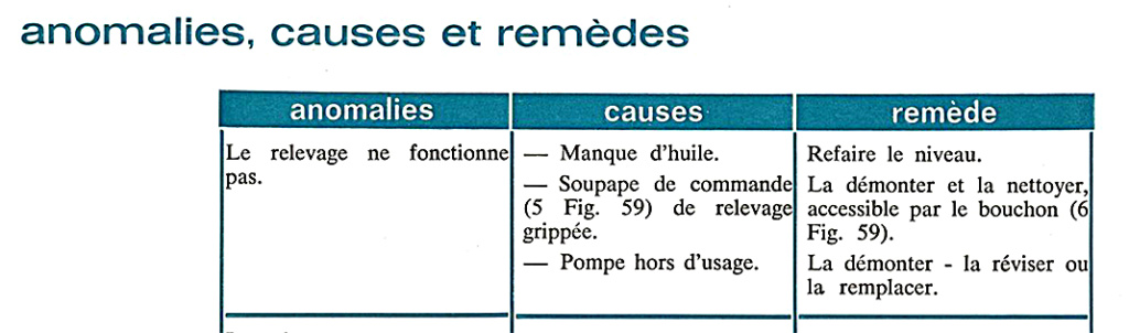

Jp24
Messages : 25
Enregistré le : 15 juil. 2020 01:00
Re: relevage someca
Message non lu par Jp24 »
bonjour...
Les premiers documents que tu m'as envoyé
disaient:
Pour mon tracteur
la pompe fonctionne
l'huile est au maxi
Comment nettoyer la soupape de commande censé être grippée ?
@ plus
J.P.
Messages : 10222
Re: relevage someca
avant de démonter les différentes soupapes tu as regardé les commandes que JEAN CLAUDE et moi
t'avons communiqué ?
