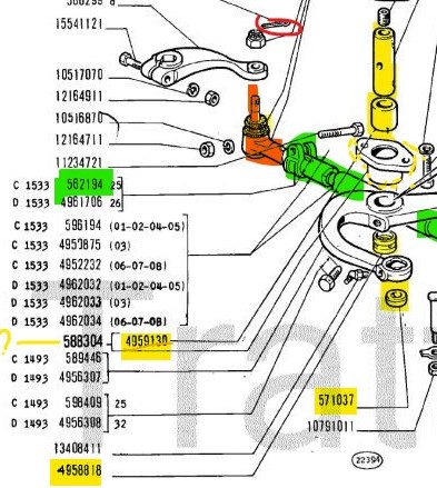

si la covid 20 ou 21 se reproduit en mars 2021 je saurais comment m'occuper, donc il me semble que les bagues/douilles (en jaune) pourront être gardé en prévision de
ça m’entonnerait qu'il faut pas les changer et là, le ref sont assez 'faciles', non ?
Re: fiat-someca 450/6
Faut pas prendre peur pour si peu, c'est juste que c'est un 4x4 avec le système de direction assistée donc un peu plus compliqué que le tient :bounce:
franchement pour les bagues ce n'est pas forcément mort (moi ça l'était à cause des grosses contraintes dues au chargeur, à la direction assistée et aux 17000 et quelques heures au compteur ;) ) toi c'est un petit deux roues sans fourche ni DA ni porte masses, par contre si le pivot n'a jamais vu la graisse ça peut jouer en ta défaveur...
après tu peux assurer en faisant la totale une bonne fois pour être certain de ne pas avoir à y revenir
pour tes rotules à ta place je prendrai les plus longues vue qu'elles sont moins chères et que tu peux toujours les recouper si jamais elles sont trop longues :pirat:
attention cependant les cônes sont légèrement différents, le mieux ça reste de démonter/mesurer

Faut pas prendre peur ... ni porte masses... le mieux ça reste de démonter/mesurer avec yapa et jj plus (trop) peur, merci aussi aux 'autres'   :cheers:
c'est noté
pour les masses il faudra que j'en rajoute une couche... j'ai un HEA 200x190 mais pas encore des masses jerricane :pirat:

les longues tiges sont prévues pour le réglage de la voie
maintenant dans la gamme tu as deux trains avants :
section ronde
section carré
le 450/6 (450) a la premiere
le 480 l'autre
maintenant si tu n'a pas la bonne longueur il suffira de modifier l'encoche
une fois les rotules changées il faudra règler le parallélisme
la non plus il n'y a rien de bien compliquer

attention cependant les cônes sont légèrement différents, le mieux ça reste de démonter/mesurer :cyclops: bien vu yapa !

Bonjour Maxol,
J'ai le même tracteur que toi
Les rotules coté roues ont été changés plusieurs fois,c'est celle qui fait 385 mm.
Mon tracteur a 15300 heures,les rotules coté tracteur non jamais été changés,l'axe du levier non plus.
As-tu vérifier le jeu dans la direction en soulevant une roue puis l'autre.
Gilles
