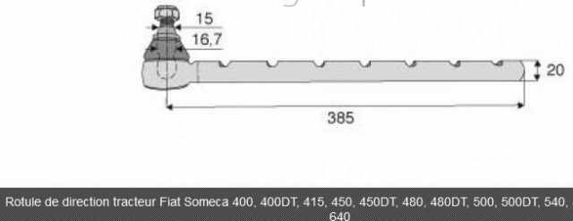

pour tes rotules à ta place je prendrai les plus longues vue qu'elles sont moins chères et que tu peux toujours les recouper si jamais elles sont trop longues  :pirat:
attention cependant les cônes sont légèrement différents, le mieux ça reste de démonter/mesurer

				les longues tiges sont prévues pour le réglage de la voie
maintenant dans la gamme tu as deux trains avants :
section ronde
section carré
le 450/6 (450) a la premiere
le 480 l'autre
maintenant si tu n'a pas la bonne longueur il suffira de modifier l'encoche
une fois les rotules changées il faudra règler le parallélisme
la non plus il n'y a rien de bien compliquer
				réglage géométrie train avant

Les rotules coté roues ont été changés plusieurs fois,c'est celle qui fait 385 mm.
