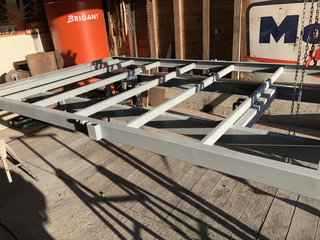

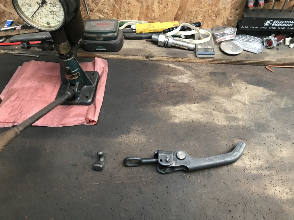

Ok Yann je vois ce que tu veux dire, mais il n’y aura pas que les poteaux c’est prévu que je soude des fermetures à crochet

voilà comment je vois le principe :
avec en jaune le chassis, en bleu la ridelle et en rouge les pièces (3 par ridelles) de verrouillage qui se glissent dans les tubes rectangulaires du chassis d'un côté et de la ridelle de l'autre
ainsi l'ensemble est solidarisé dans tous les sens mais c'est un montage qui nécessite suffisamment de jeu pour pouvoir enlever les pièces en rouge facilement et donc ça balotera un peu mais c'est pas dérangeant juste un peu bruyant
le fait de bien serrer les 4 panneaux ensemble avec les verrous que tu as va immobiliser complètement les ridelles et annuler ce balotement, c'est impec' !
celà dit c'est ce que j'en ai déduis avec ce que j'ai vu mais je suis peut être à côté de la plaque
si c'est ça, pour ma défense je dirai simplement qu'on distingue pas bien parce que ça brille trop

une petite précision les nouvelles fermetures sont prévues pour mettre une goupille en sécurité
Re: remorque brigant
D'accord merci pour les photos donc c'est bien moi qui ai mal vu :cyclops:
en fait les pièces que j'ai passé en rouge sont simplement glissées dans le chassis
alors que je croyai que c'était aussi le cas en haut sur la ridelle, c'est la forme qui m'a induit en erreur
c'est vrai qu'en y regardant de plus près on ne voit pas de cordon de soudure à cet endroit
du coup les verrous ont deux roles à savoir rigidifier l'ensemble et empêcher les gonds de se désolidariser
si tu enlève la ridelle arrière ok ok

Voilà c’est tout à fait ça
