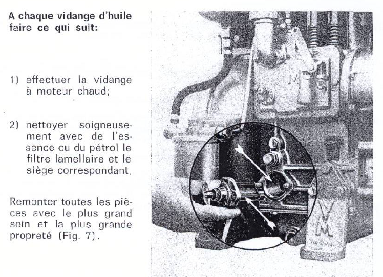

sur mon moteur (qui est l'ancêtre du tient) c'est un filtre lamellaire qui se nettoie
