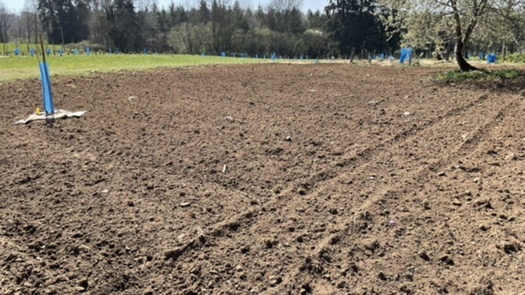

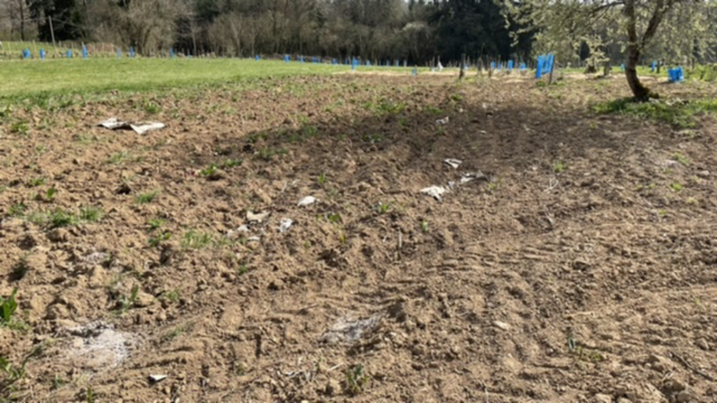

salut
j'ai labouré (comme un sagouin :-/ ) il y a 2 semaines
qu'est ce que je dois faire pour me préparer à semer du mais le 15/05 ?
actuellement je n'ai qu'un vibroculteur et un rotavator ?
évidemment je peux essayer pour voir :mrgreen: mais j'aimerais bien vos avis :merci:

Salut max, ta rien fais derrière ton labour??? Ta quoi comme terre?? Tu veux pas semer ton maïs avant?? Cest quel indice que tu sèmes??Je serai toi jaurai passer un coup de vibro derrizee ton labour histoire daffine le terrain et que la terre se rechauffe la !! Apres si ta un rotovateur ca fais du super boulot aussi et ton terrain sera top!!!!! :super:

come dit rigollet passes un coup de vibro ça va casser les mottes et ensuite si la terre n'est pas assez fine pour le semis passe un coup de rotovator

Bonjour Max, je rejoins entièrement ce qui est dit mais comme je t'ai montré plus haut le cultipacker en complément du vibro. J'ai un rotavator Kuhn, c'est bien mais çà fait plutôt une semelle, voire trop fin, bien sûr suivant le sol. Je l'utilise pour l'argile qui est coriace.

peut-être que tu as labouré un peu vite(en date) et que ta terre était encore froide;maintenant si elle est braquée pour la reprendre je pense canadien(peut-être 2 fois),vibro(ou herse ou roto) et semis mais attention y a pas de règle faut voir la terre(et la sentir!).,
je ne connais pas du tout ta région mais chez nous aucune terre n'est encore tournée mais on commence à les ouvrir pour la réchauffer et le maïs sera semé fin avril début mai;
après le labour est-il nécessaire?mais celà est une autre discussion.....

et surtout n'affine pas trop ta terre si tu veux semer que le 15 mai( dans un mois!)si il pleut tu es mal.

Merci à tous
Je ne fais pas comme je veux
J’apprends
Je pars de tellement loin 😢
Et je prends toutes vos remarques comme source d’inspiration et au même temps ça m’intéresse et m’interroge 🤔
Je crois avoir la chance d’avoir un terre assez facile laissée pour un dizaine d’années à l’abandon couverte pour une partie de fougères, orties et ronces
Je commmeces à voir et comprendre pour ce qui est de la pluie d’ici fin avril et pour l’humidité... il faut en plus, que j’apprenne la p à t i e n c e

par maxsol
Labour (trop précoce)
Sarclage (trop précoce aussi)
