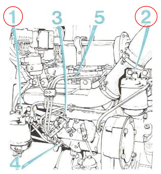

Re: tousse culbute fume et
NON, en bas la vis papillon c'est pour décanter( enlever eau ou dépôt), la vis de purge est au dessus du filtre,à coté de là ou t'as serré le filtre.
idem pour celui du haut

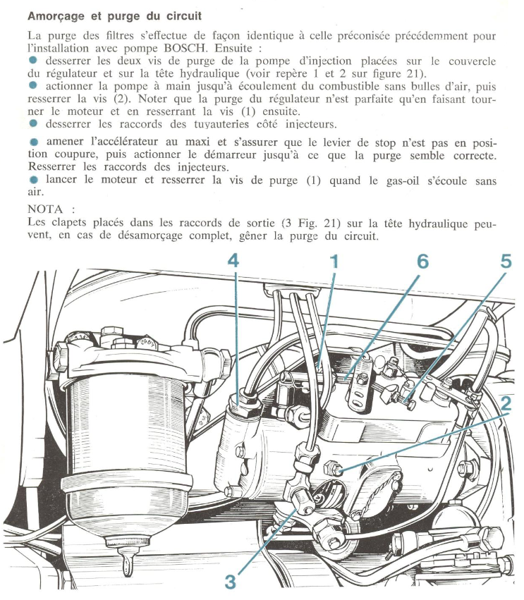

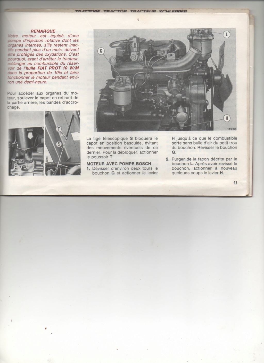

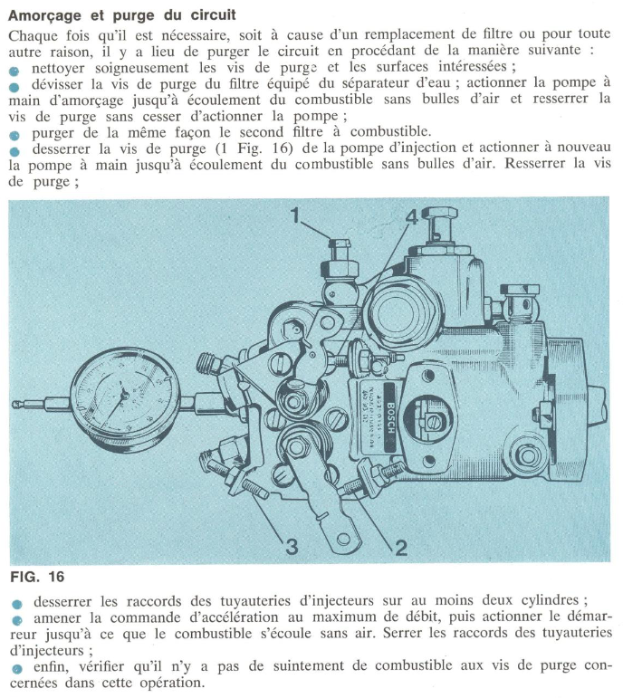

Hop, voilà de quoi aligner les planètes ;)
vis de purge des filtres numérotées 1 et 2 (les plus importantes) et celles en 3 et 4 pour le cas d'une pompe CAV

Ah ça alors !
Ce n’était pas du tout une question de planètes mais de connaissances

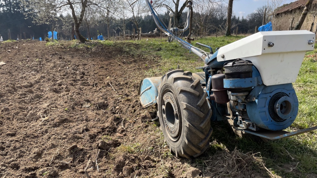

En attendant les pièces j’ai refait 2 Staub, initialement juste graissage et vidanges et puis on remplace mecaindus, réservoir etc
Et ce ne fut pas une partie de plaisir non plus
Mais 2 fonctionnent désormais
Et Dede on verra bientôt
Celui ci c’est Bœuf, mon préféré pp2x s9
