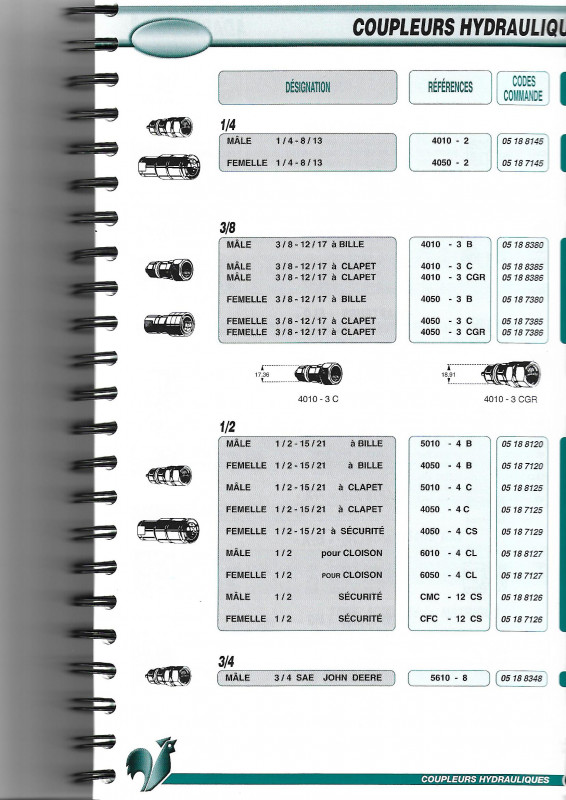

je vais sortir le pied a coulisse mais j'ai la main dessus que le week end :
pour ceux que ça intéresse :

parfait le petit conseil que je te donnerais de toujours privilégier les raccords avec un joint plutot
que les coniques :super:

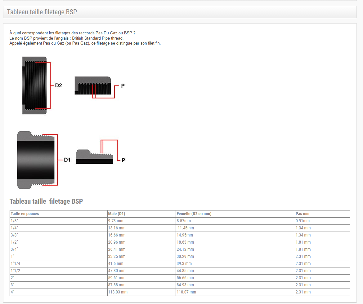

Le pas du repère 100 , d'ailleurs comme l'adaptateur que t'as reçu c'est du 16 x 1,5 mm.

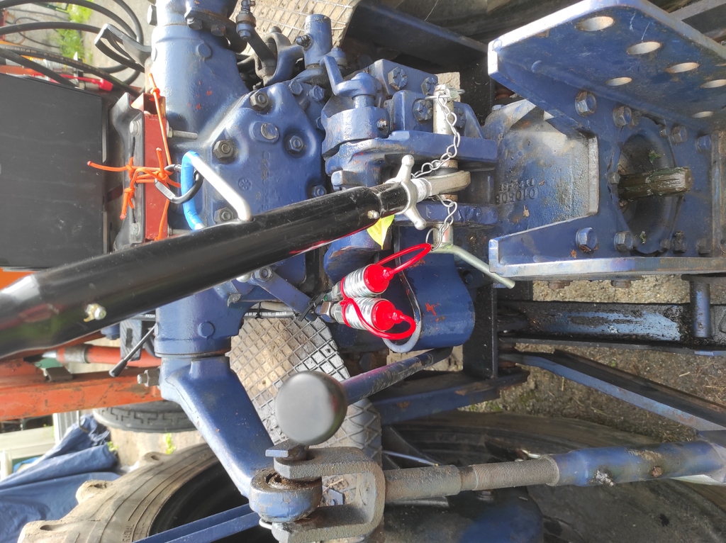

C'est fait :
Au début j'ai galéré car il me manquait la petite rondelle de cuivre qui va a l'intérieur du distributeur :rouge:
Mais c'est ok , les rallonges aussi.

coupleurs il vaut mieux ne pas mélanger bille et téton (clapet)

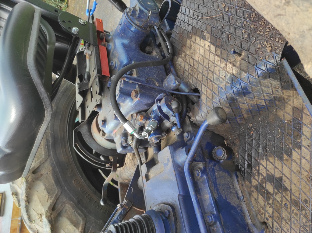

Normalement j'ai mis pareil partout au niveau des embouts. ' je dois encore recevoir des protections en silicone que je conseil car de un ça résiste à la pluie et le système d'accroche est facile a mettre et ça se clipse facilement.
Je mettrai une photo avec le broyeur et les rallonges de l'autre coté qui vont au double effet de la fourche.
Le système de double effet à l'arrière est tenu avec un clips mais c'est parce que je ne l'utiliserai que pour le broyeur d'accotement et pas super souvent normalement donc le système est pas parfait mais il est efficace :)

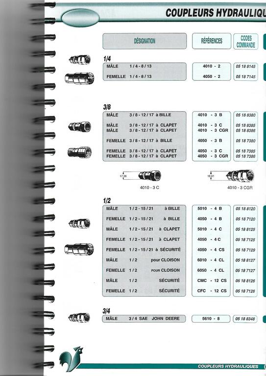

je voulais te mettre les valves pour t'indiquer les deux diametres

Pour pas avoir de soucis j'ai mis du 1/2 à bille partout par contre même en 1/2 le vendeur m'a dit que certaines têtes n'étaient pas compatible entre elles car parfois elle n'appuie pas bien et donc le débit n'est pas le bon.
Je trouve un peu débile que les système soit toujours aussi différents car ça aide pas du tout le consommateur ....
