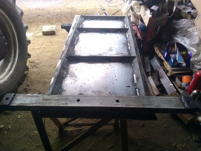

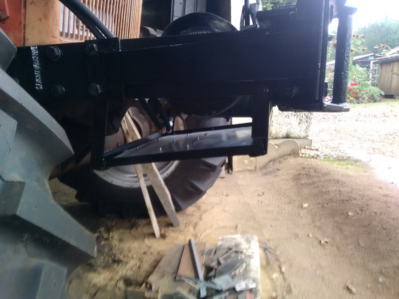

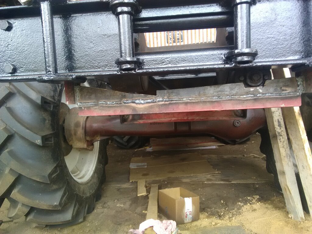

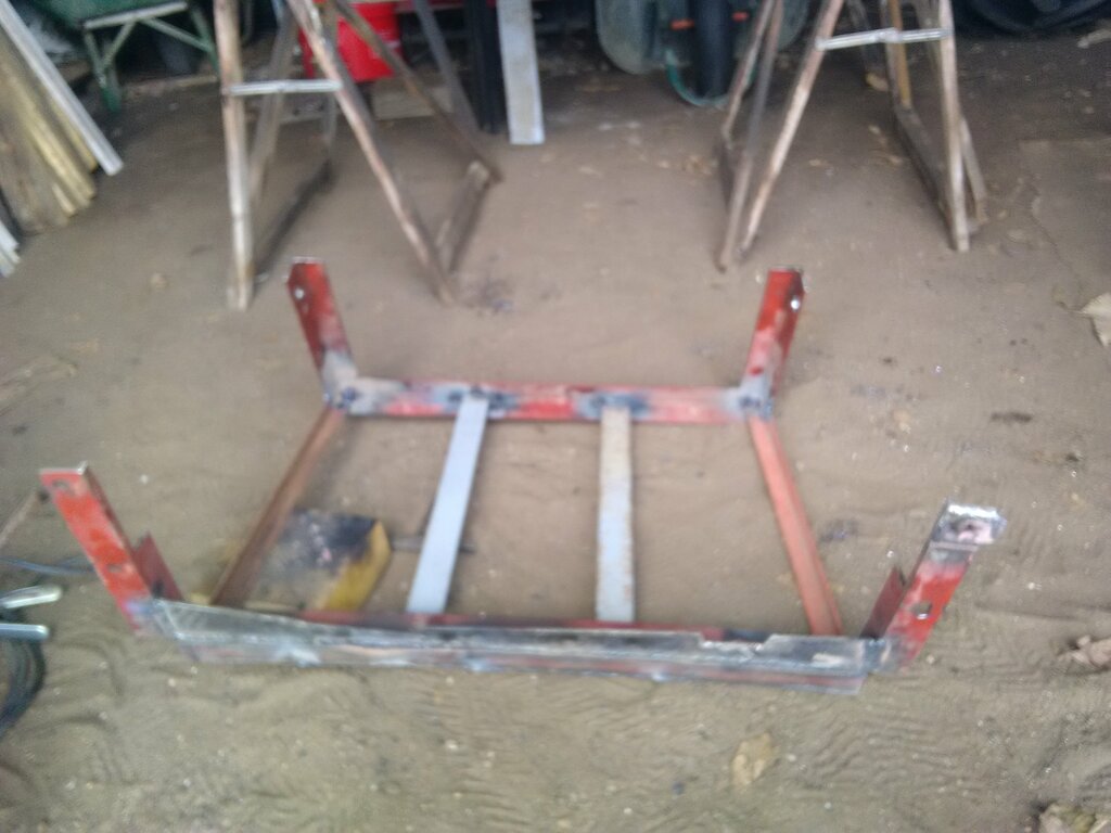

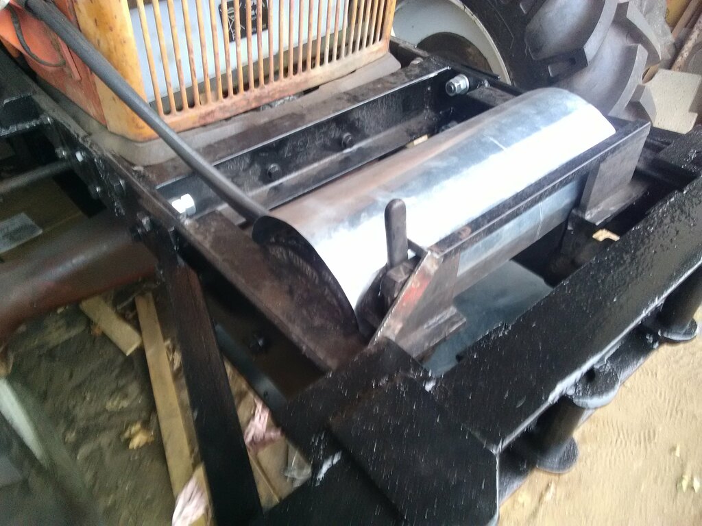

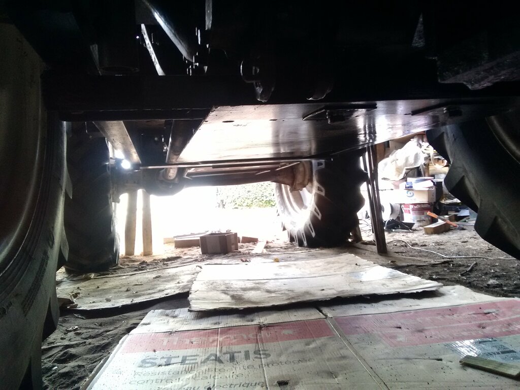

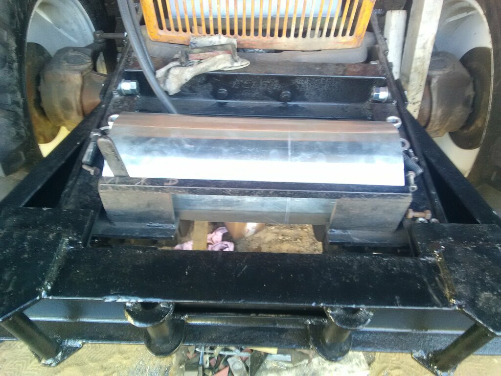

Bonsoir, ce week-end préparation de la protection arrière avec renforts en cornière de 50 , préparation de la protection du dessous du treuil pour les flexibles et capot pour le câble.

Re: Préparation petit carénage forestier.
Ah, vraiment c'est un sacré blindage! Félicitations pour tout ce travail.
Il manque YAPA pour ses commentaires talentueux et amicaux.

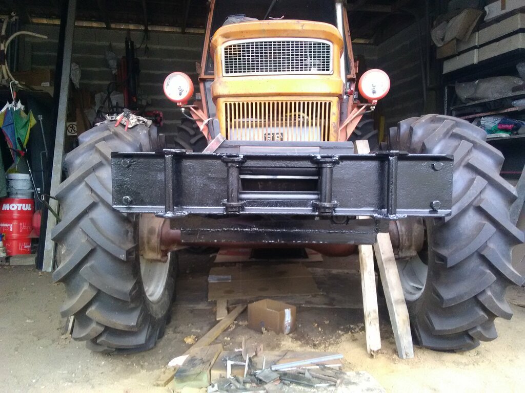

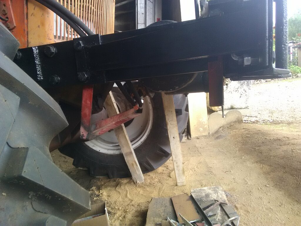

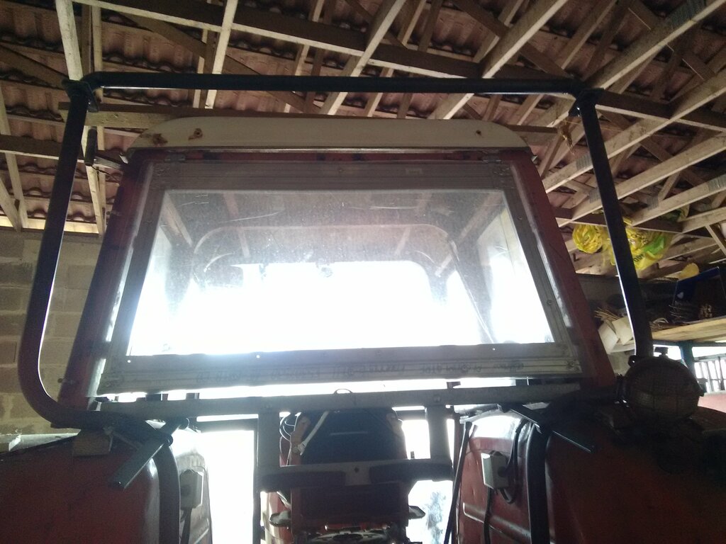

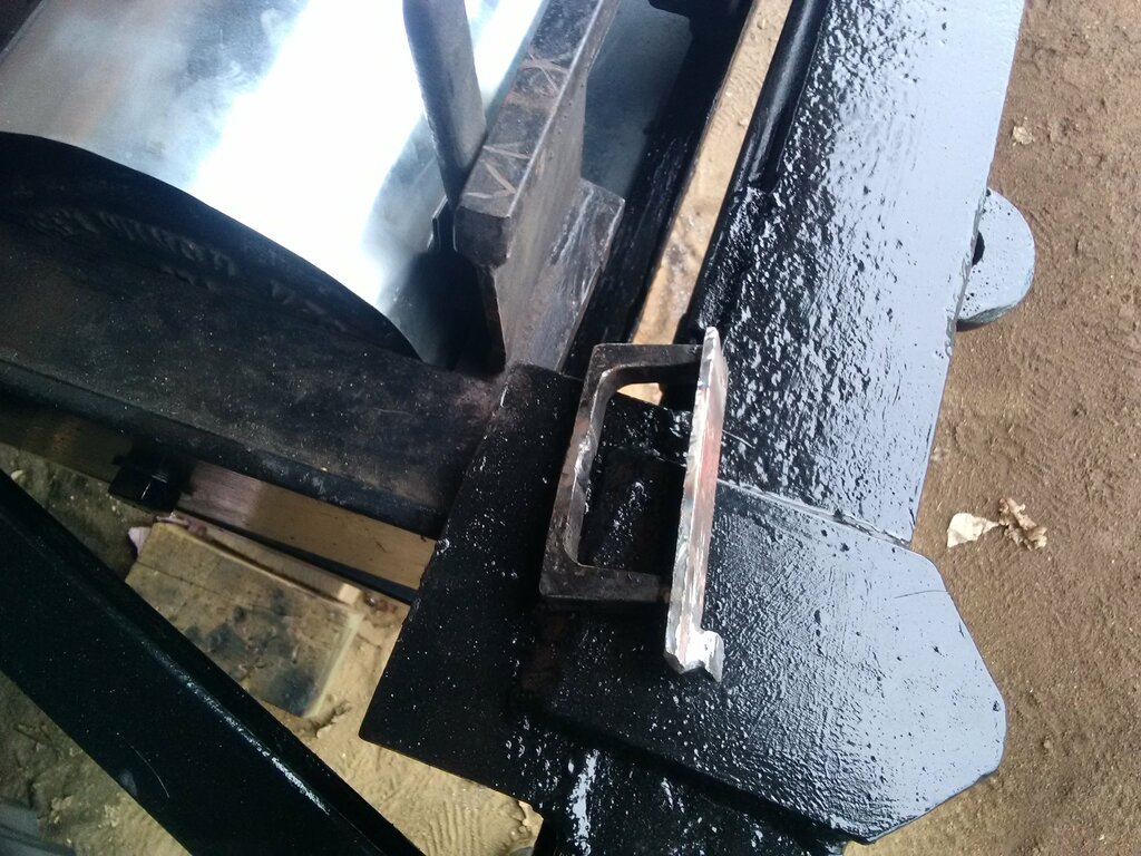

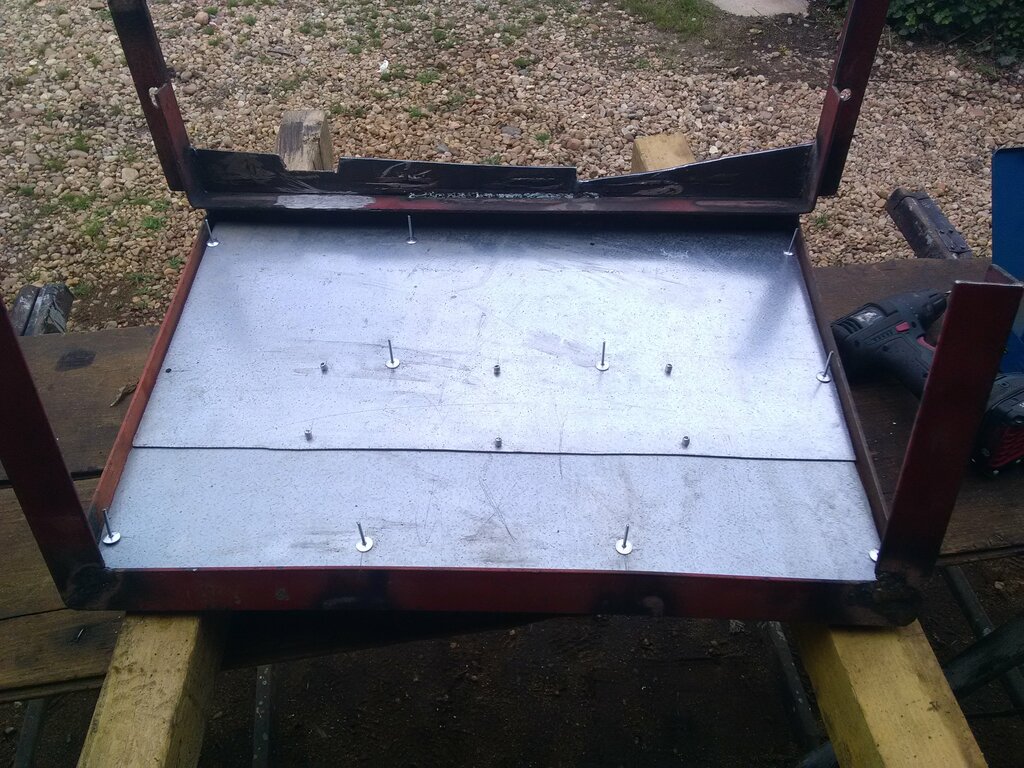

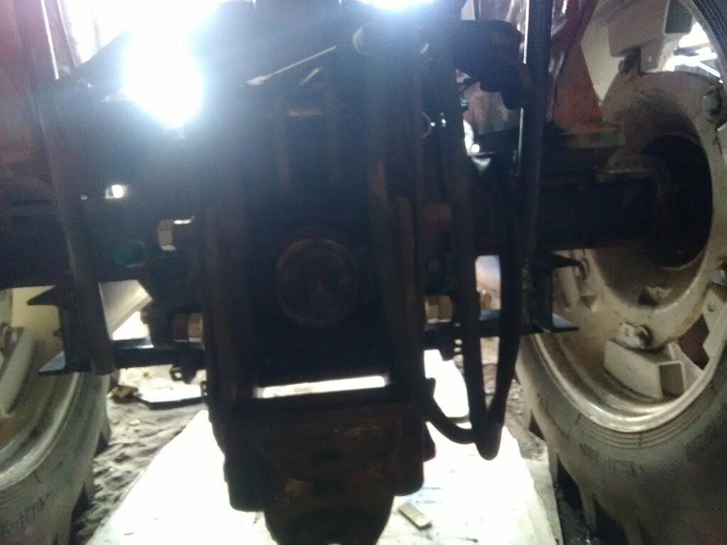

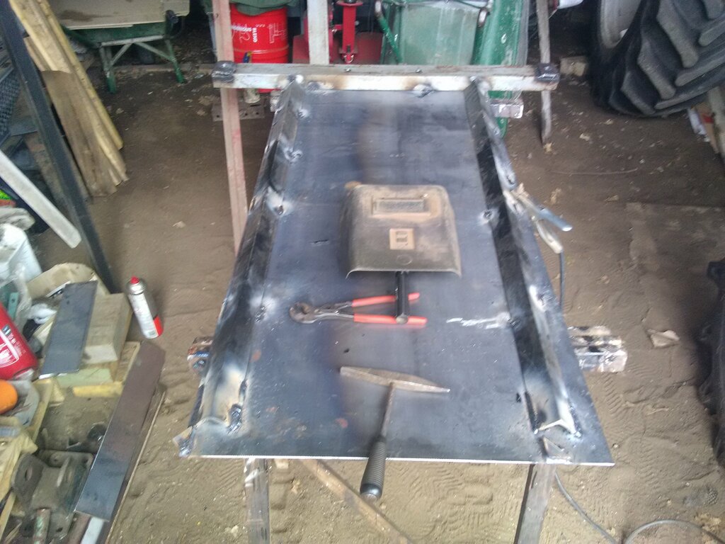

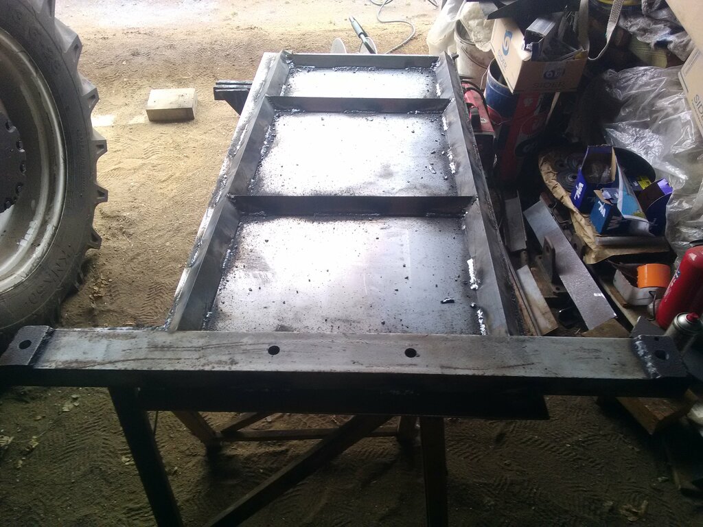

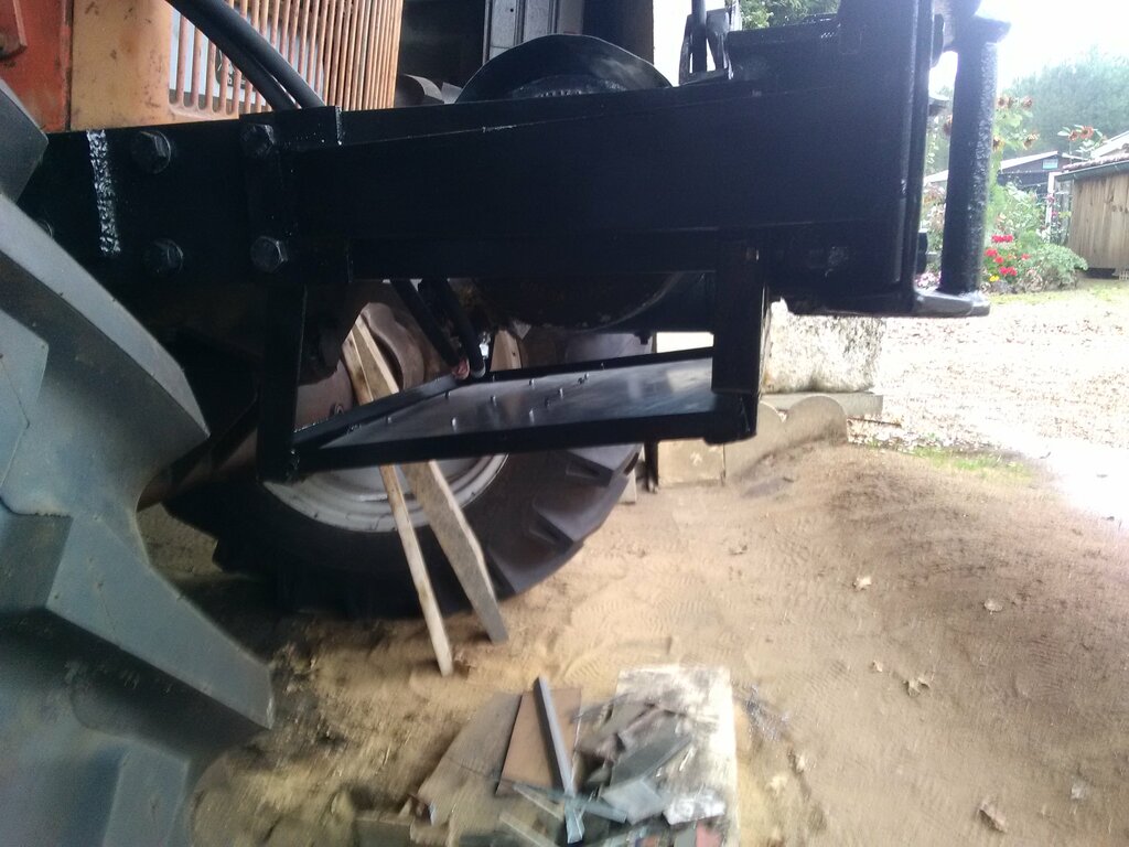

Bonsoir, aujourd'hui remise en place de la plaque de dessous arrière, fabrication d'un blocage pour la manette du treuil
et j'ai commencer l'arceau.
Quand on voit le tracteur avec les protection on dirait les premiers char d'assaut :D , tu va faire peur au bois ::d
Messages : 10201
heureusement que tu as prévu un trou pour la vidange :super: :super: :super:
simple curiosité de ma part tu en as passé du temps à le protéger ?
