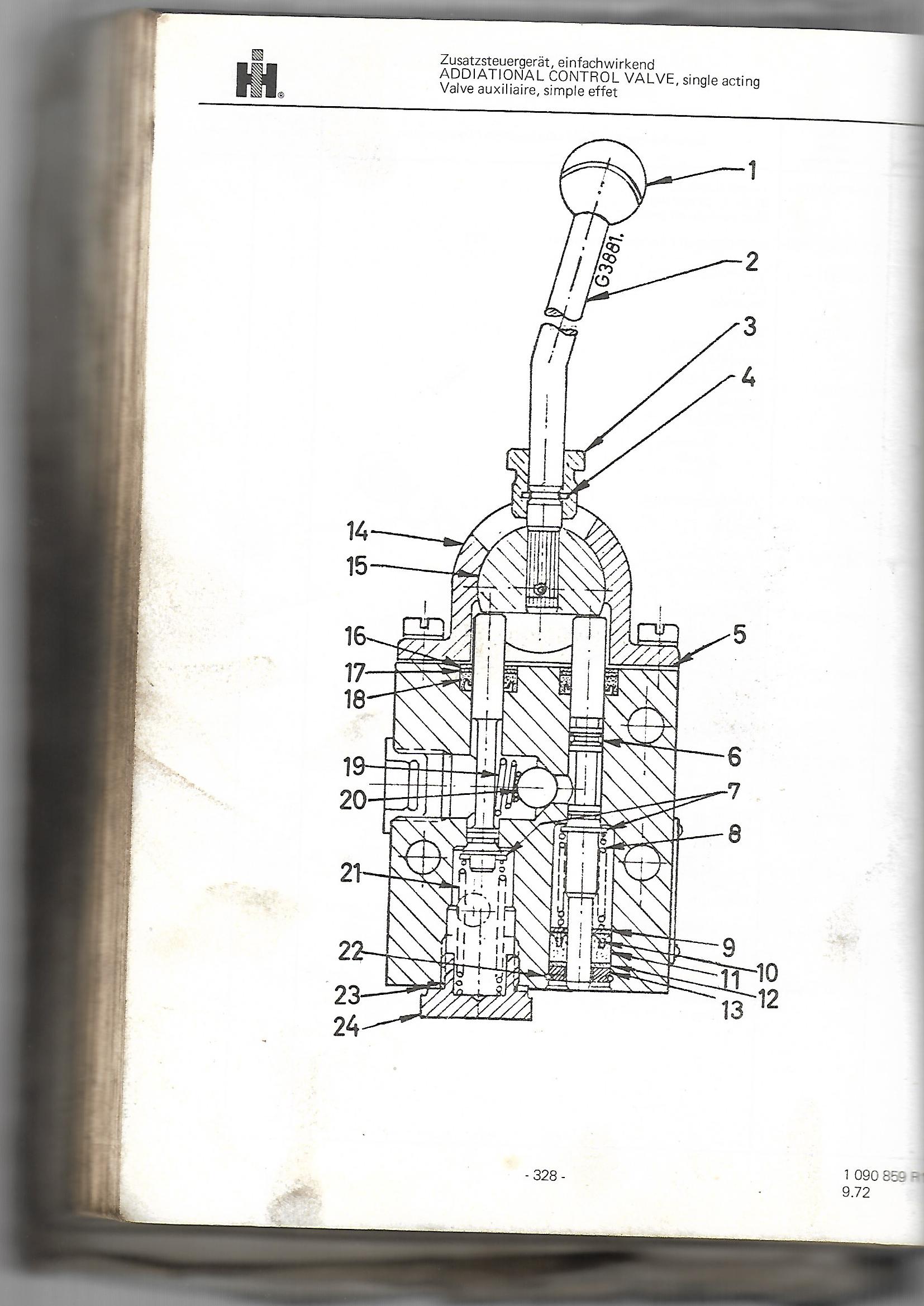

pour le distributeur auxiliaire c'est du BOSCH et tu as énormément d'adaptable (S.E. ou D.E.)

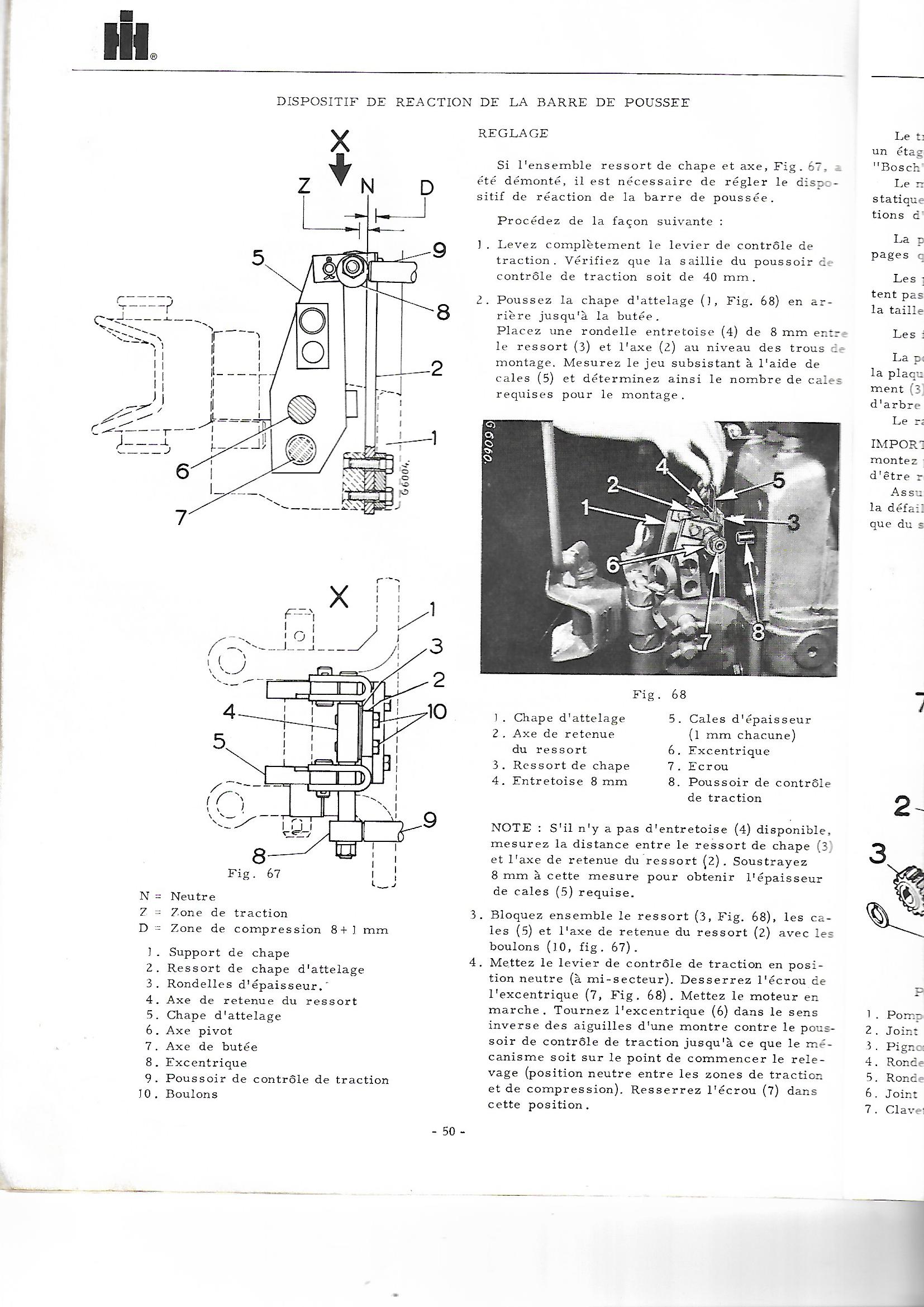

dispositif de la reaction

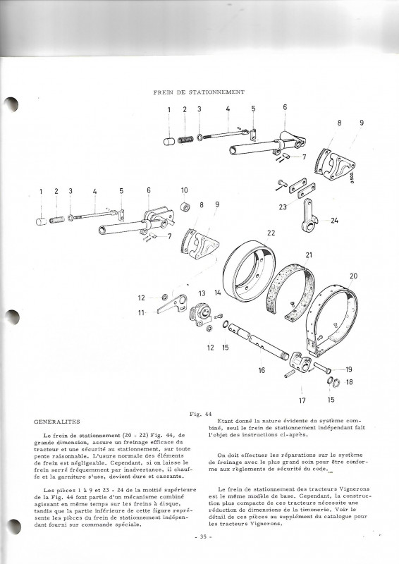

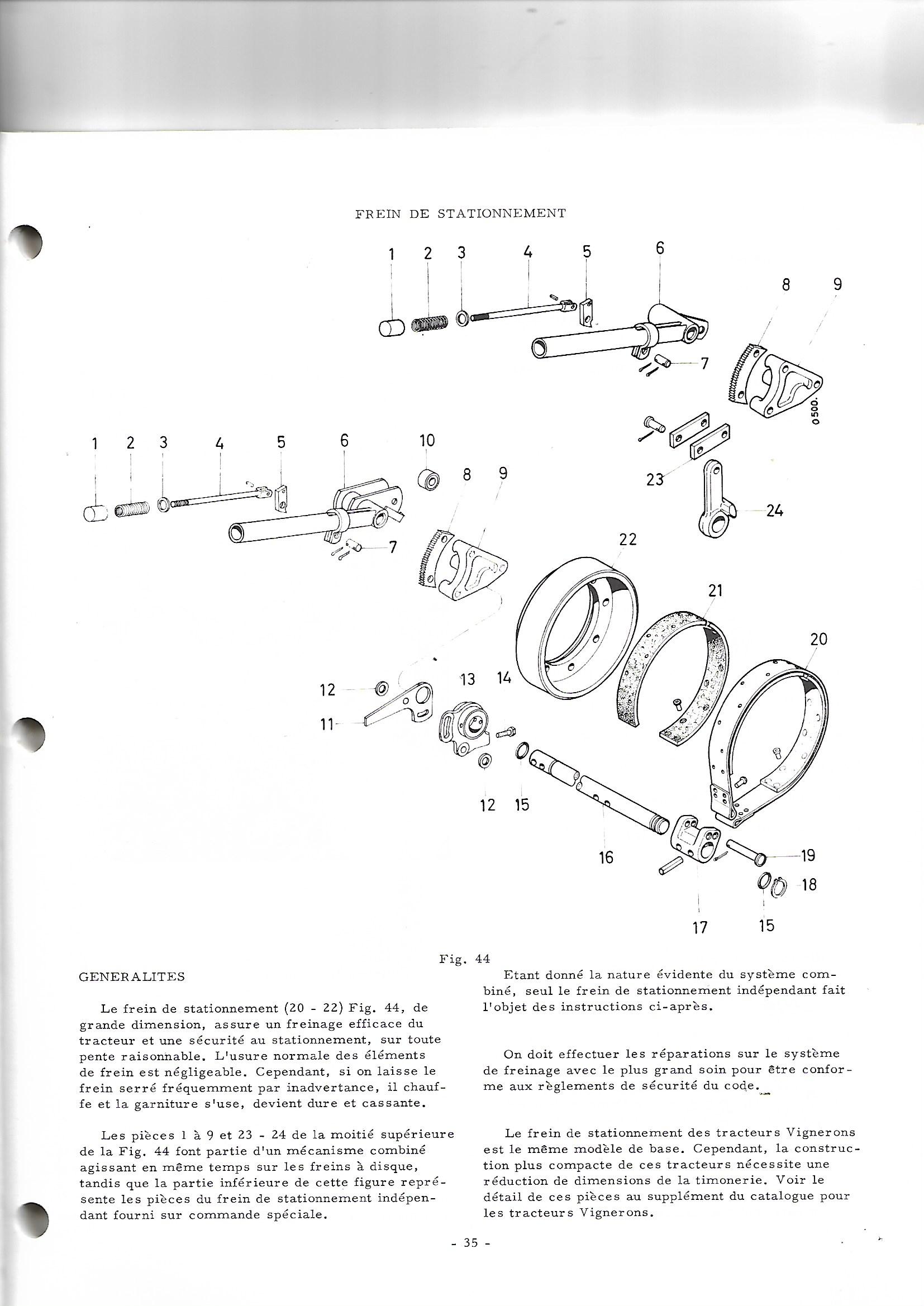

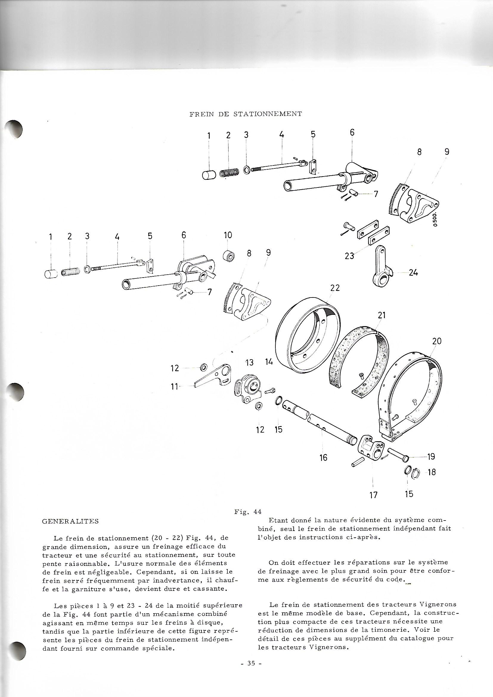

Merci pour le frein à main.
Il semble que l'axe soit bloqué, je regarderai quand je referai l'arrière.
Pour le distributeur j'ai vu , pour l'instant je m'en sert pas mais je pense acheter un bloc complet en adaptable et je garderai celui la pour pièce au cas ou

pour le distributeur tu trouves de la contre façon BOSCH empilable a des prix défiant toute concurrence
en simple ou double effet
