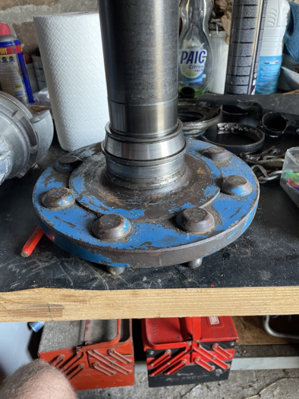

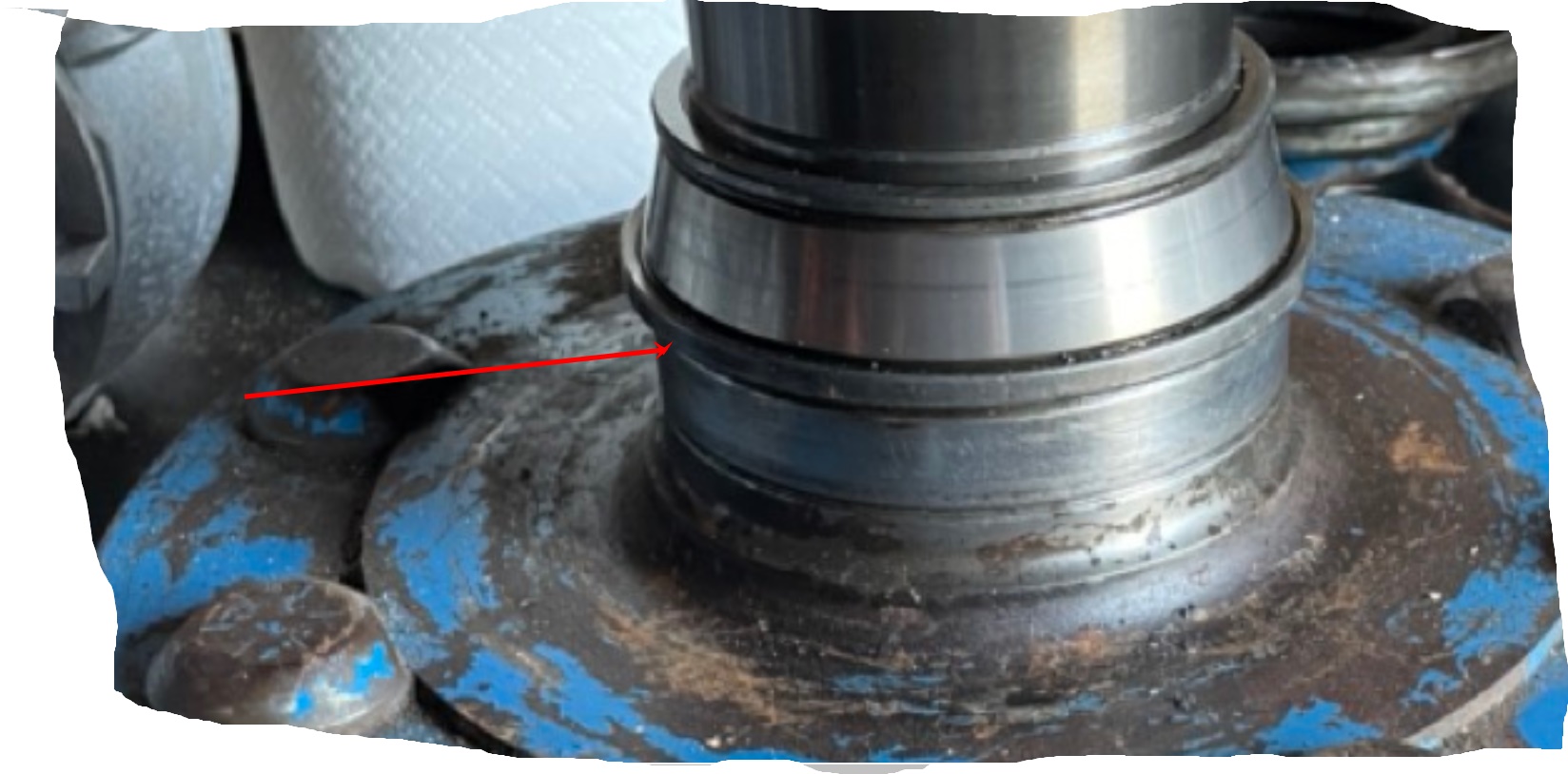

Re: ford pont arrière
Salut Thierry,
Je te remercie pour ta réponse.
Oui je vais faire des photos (mais vu que c'est un peu le Bor*** j'ose pas trop
Ok je pensais que c'était plus compliqué que ca pour faire pression sur le joint mais au final si je comprends bien c'est le poids de la trompette qui fait le travail.
Autre question, j'ai la bague de l'ancien roulement qui est donc encore sur la tige. Impossible de l'enlever. avec pied de biche etc ... Vous avez une astuce à part la meuleuse ?
 - Messages : 1631
 - x 17
tu met l'arbre de roue en position horizontal , tu met des lunettes et des gans et tu passe un burin derrière le roulement ( un burin assez fin ) pour commencé et un plus gros par la suite
