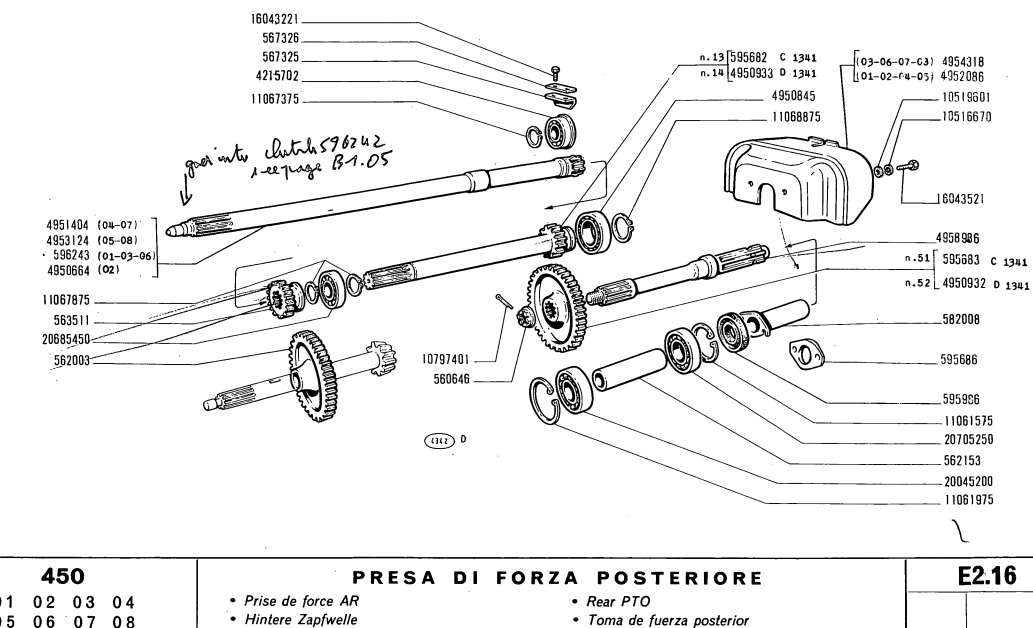

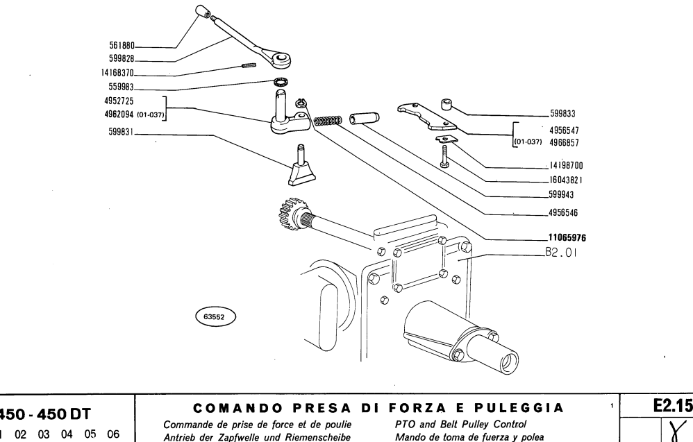

Voici les 2 vues pour l'enclenchement de la pdf 540 tr/mn et p. à l'avancement

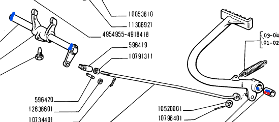

Dégrip +bag_ 2024-07-09 172007.png (44.26 Kio) Vu 4260 fois
Bien mettre du dégrippant aux points bleues et voir l'état de la bague rouge.
