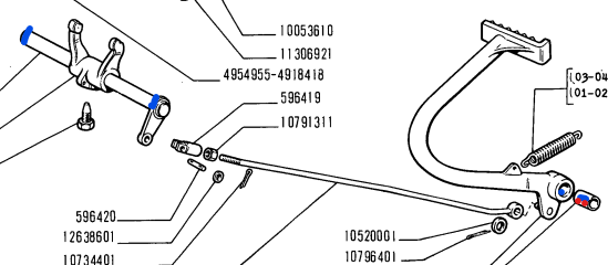

Posté : 09 juil. 2024 17:24
Dégrip +bag_ 2024-07-09 172007.png (44.26 Kio) Vu 4270 fois
Bien mettre du dégrippant aux points bleues et voir l'état de la bague rouge.
Re: Réglage doigts embrayage pdf 450N
Posté : 09 juil. 2024 17:42
par Abel_85
Sa j’arrive à tourner ma pdf a la main en débrayant le disque n’est donc pas collé
