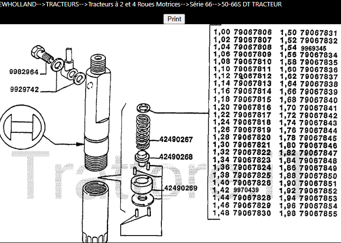

La douille c'est ceci + avec les 2 joints toriques
3_ 2022-11-24 192544.png (436.17 Kio) Vu 23160 fois
celle qui était la cause de mon problème
le fond où va le joint en cuivre
Tu as une pompe Bosch donc injecteurs Bosch 4791124
INJECTEUR BOSCH 4791124_ 2025-01-27 185952.png (161.79 Kio) Vu 23156 fois

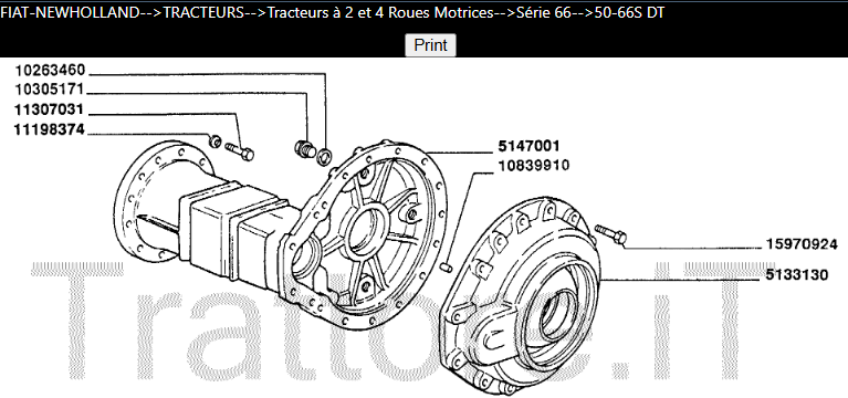

Le niveau de l'huile hydraulique ce fait bien avec la jauge a l'intérieur (situé entre les le ier de vitesse et le siège?) si je le trompe pas cette huile fait la boîte et le pont arrière ?
Au niveau des moyeux de roue arrière j'ai 3 grosses vis haut milieux et bas a quoi servent elles? Est ce lié avec la boîte où séparé ?

Bonsoir,
si le moteur va, temps mieux.
Sur les moyeux, enfin ce sont les réducteurs latéraux en cascade. Le bouchon du milieu c'est le niveau, celui du bas la vidange. L'huile est indépendante à chaque réducteurs bien-sûr et du reste. Tu peux mettre de la multifonctionnelle.
Par contre l'huile du relevage est commune à la boîte et au pont, multifonctionnelle pour freins immergés.

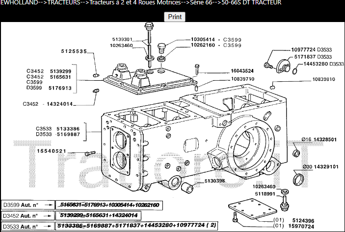

Posté : 05 févr. 2025 08:02
Ok pour le bouchon.
Bouchon -jauge bv pont rel_ 2025-02-05 182848.png (130.3 Kio) Vu 16484 fois
Réducteurs AR_ 2025-02-05 182544.png (106.11 Kio) Vu 16484 fois

Merci pour les vues éclatées. Pour le niveau de l'huile hydraulique de boîte une manipulation est a faire? Relevage en haut/en bas? Car je me suis aperçu qu'il en manque...
Re: Niveau d'huile plus haut que le maxi fiat 50/66 sDT help me!!!!!
Posté : 06 févr. 2025 11:41
En principe non, respecter la bonne viscosité et qualité et ne pas dépasser le niveau de la jauge.
