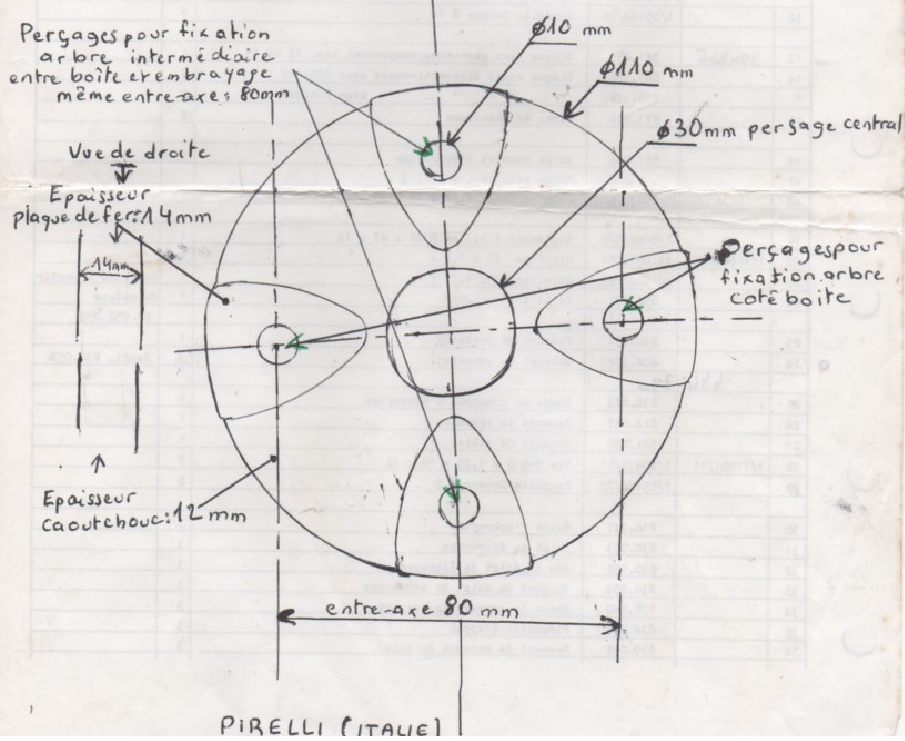

Salut BEN, fais attention aux flectors de l'arbre entre l'embrayage et la boîte: ils se détériorent s'il y a trop d'efforts ou d'accoups , je l'ai vécu!

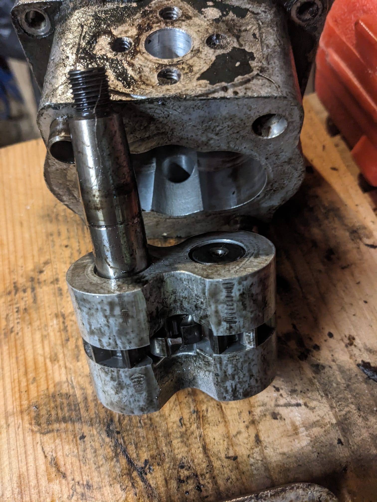

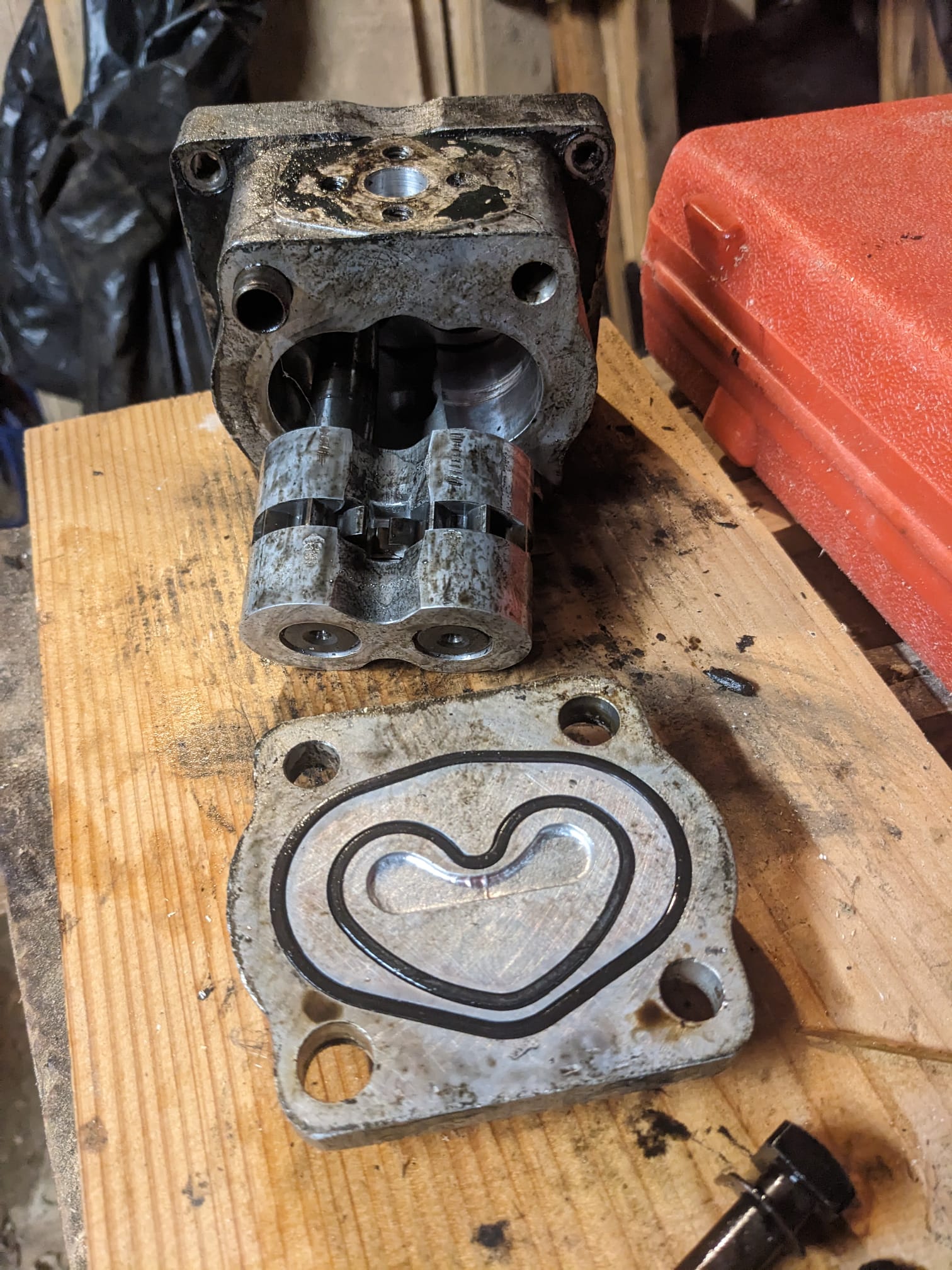

Oui c'est la SF5130127 que j'ai achetée. Du coup c'est une A18x..
J'ai démonté l'ancienne pompe qui ne marche plus du tout(voici les fotos pour info)

Merci.

Quand on regarde pour la A18x elle est plus costaude que la c10x8, mais nécessite de l'adaptation (changement de longueur pour le tuyau).
On peut néammoins la démonter et changer la position des lunettes pour que ça sorte bien..par contre il faut refaire un joint. A voir pour test demain peut être sinon plus tard....dur de reprendre le travail en ville loin de son tracteur...
En fait sur ces pompes les diamètres des entrées et des sorties sont les mêmes (identiques et pas de clapets vus donc on peut orienter le flux du bon côté en gardant la rotation)

N'oublies pas ce que je t'ai marqué pour le flector.

Pour le flescor j'ai regardé mais n'ai vu qu'une pièce métallique mobile en forme de cercle entrainant la pompe.
Est il aiĺeurs?
Merci et à +
Messages : 3690
x 216
Re: Rénovation hydraulique et circuit eau someca 215
Bonjour Ben,
Pour les pompes, il faut voir l'avis d'autres membres.

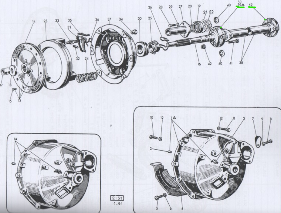

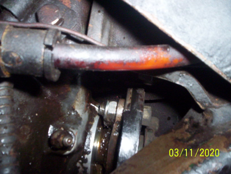

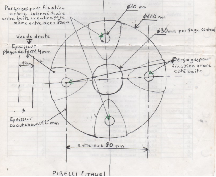

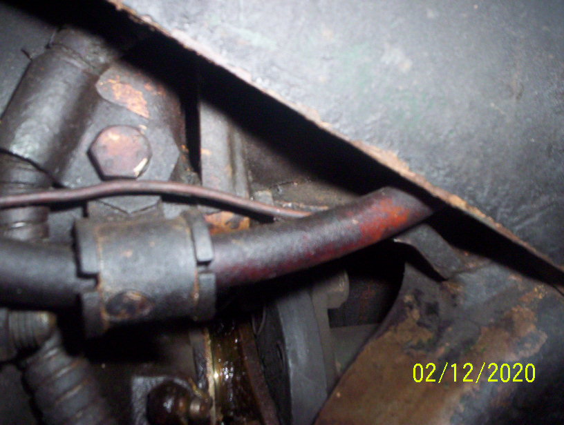

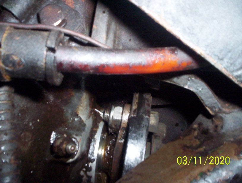

Les 2 flectors ( caoutchouc avec armature métallique pour assouplir la transmission des mouvements, aligner les arbres et au pire fait office de "fusible") en bouts de l'arbre qui relie le moteur (embrayage)à la boîte à vitesse:
Flector coté embrayage, idem à l'autre extrémité:
