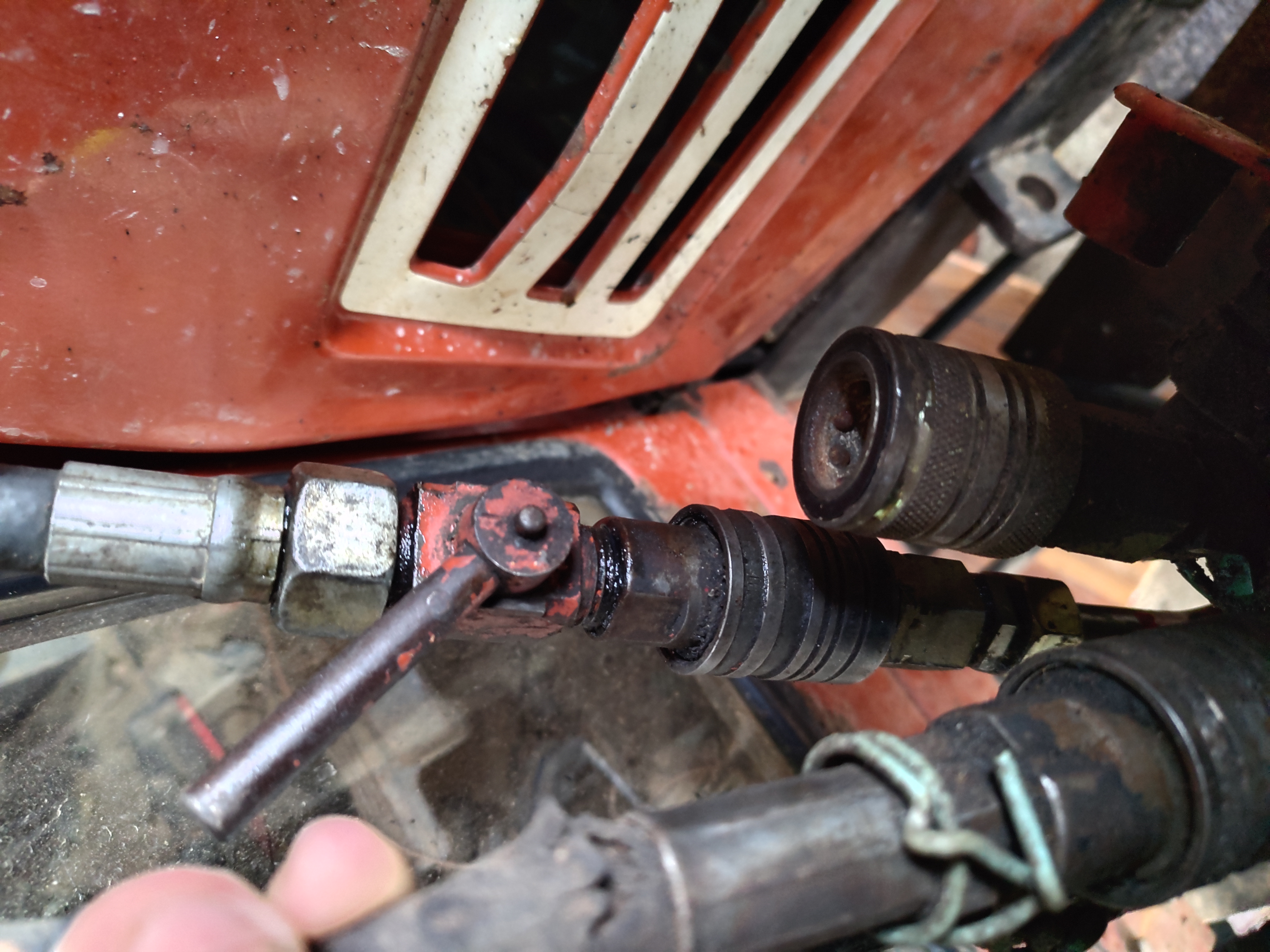

Je parlais du branchement de la fourche, est-ce qu'il y avait un sens en fonction du circuit d'huile ?
Exemple gavage en monter sur P etc..
Je te montre ensuite où j'ai branché celui en simple effet ( vérin de fourche) Sinon il y avait cette sortie en fin de ligne que j'ai bouché

Pour le flexible de monté du chargeur c'est celui avec la vanne 1/4 de tour et je l'aurais mis ou que tu a mis le bouchon car son copain est déjà bouchonné , donc l'élément travail pour un vérin simple effet

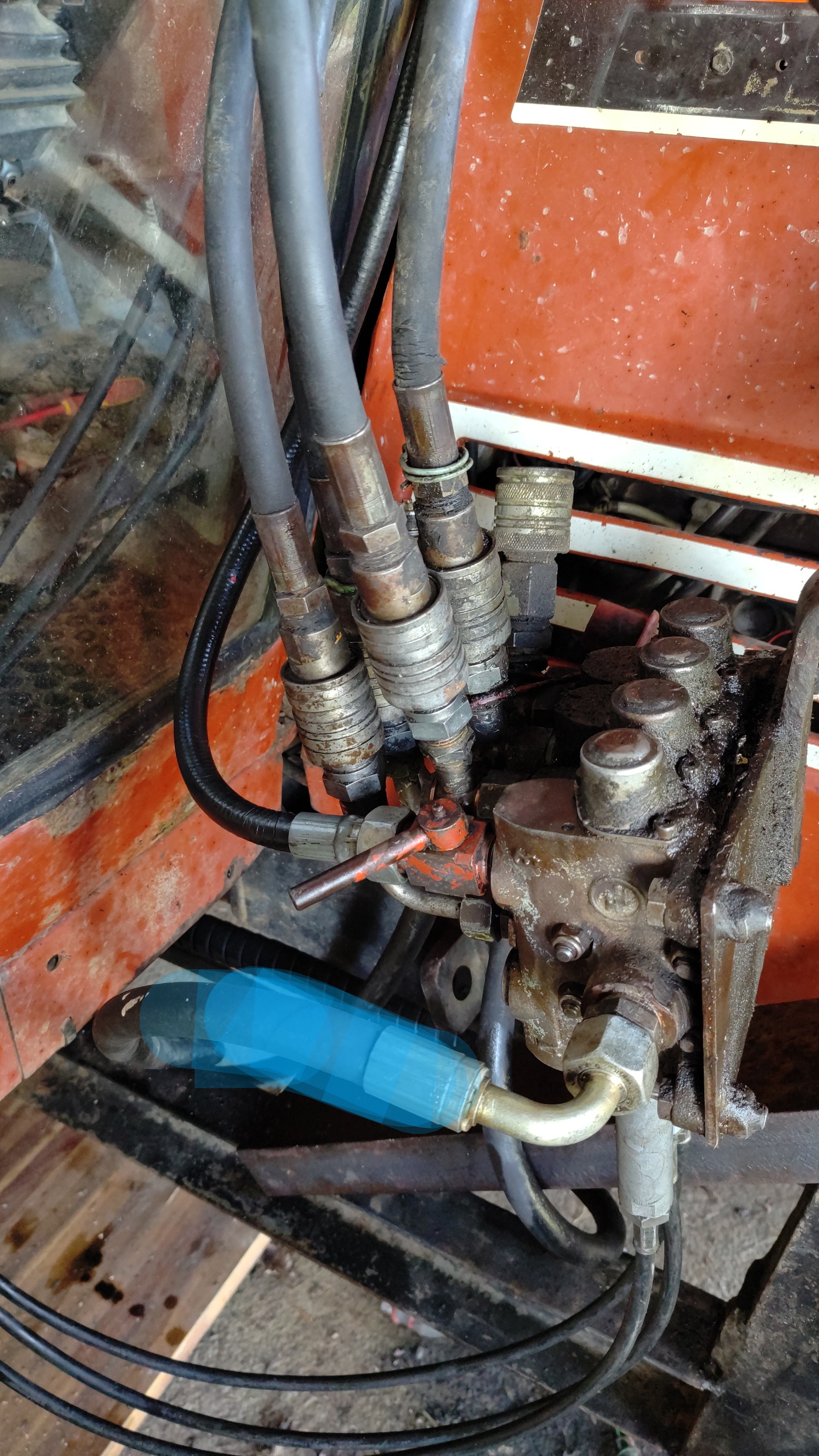

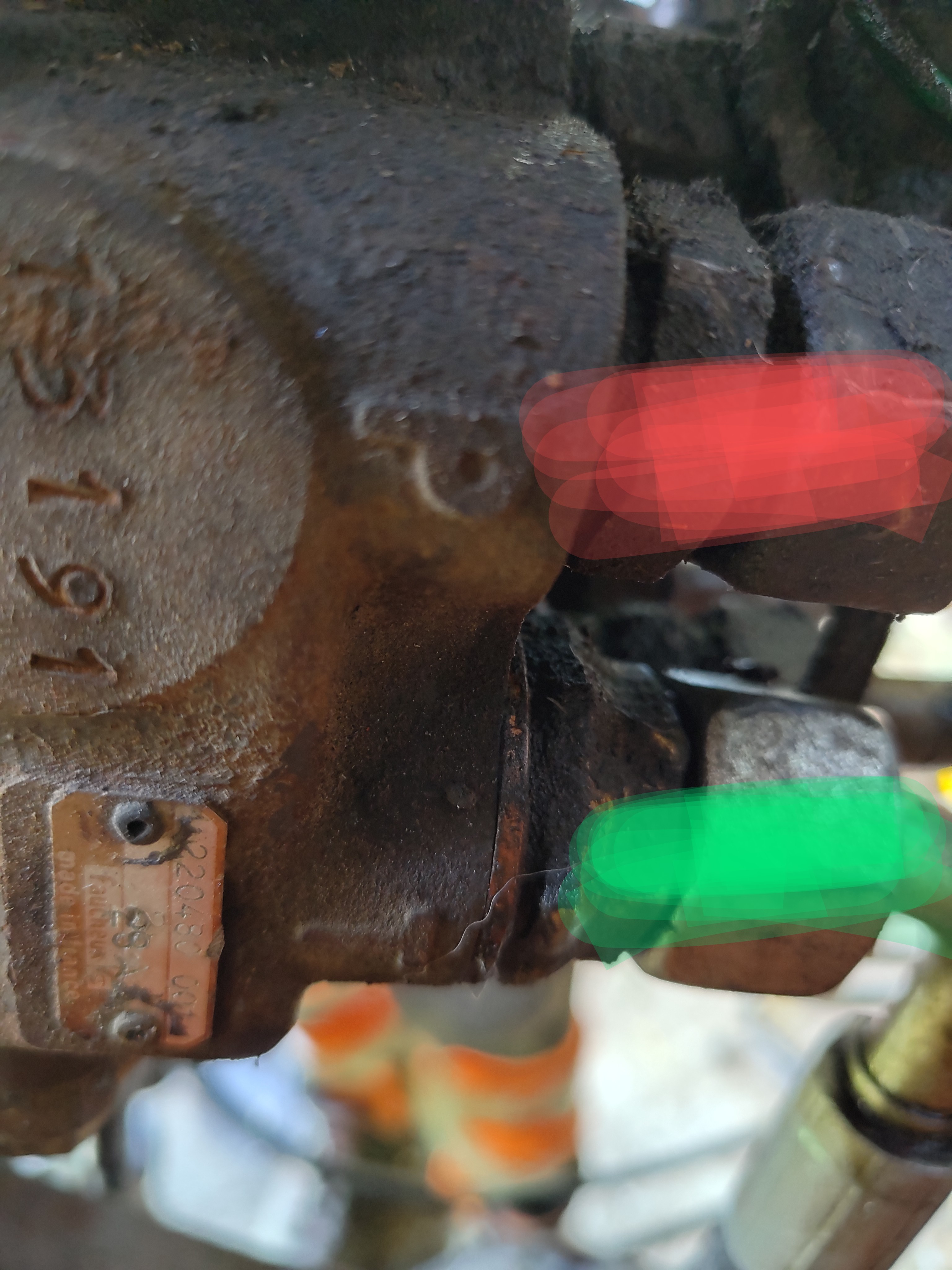

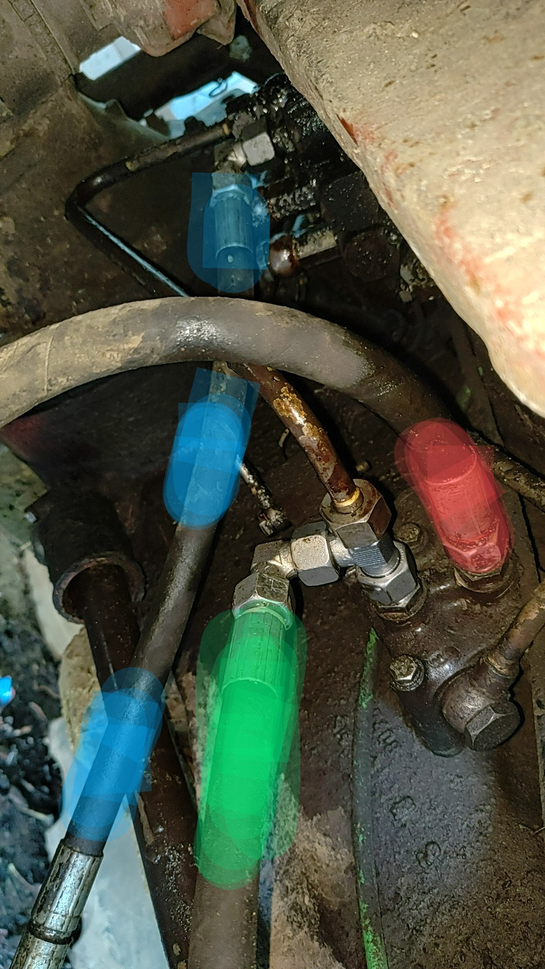

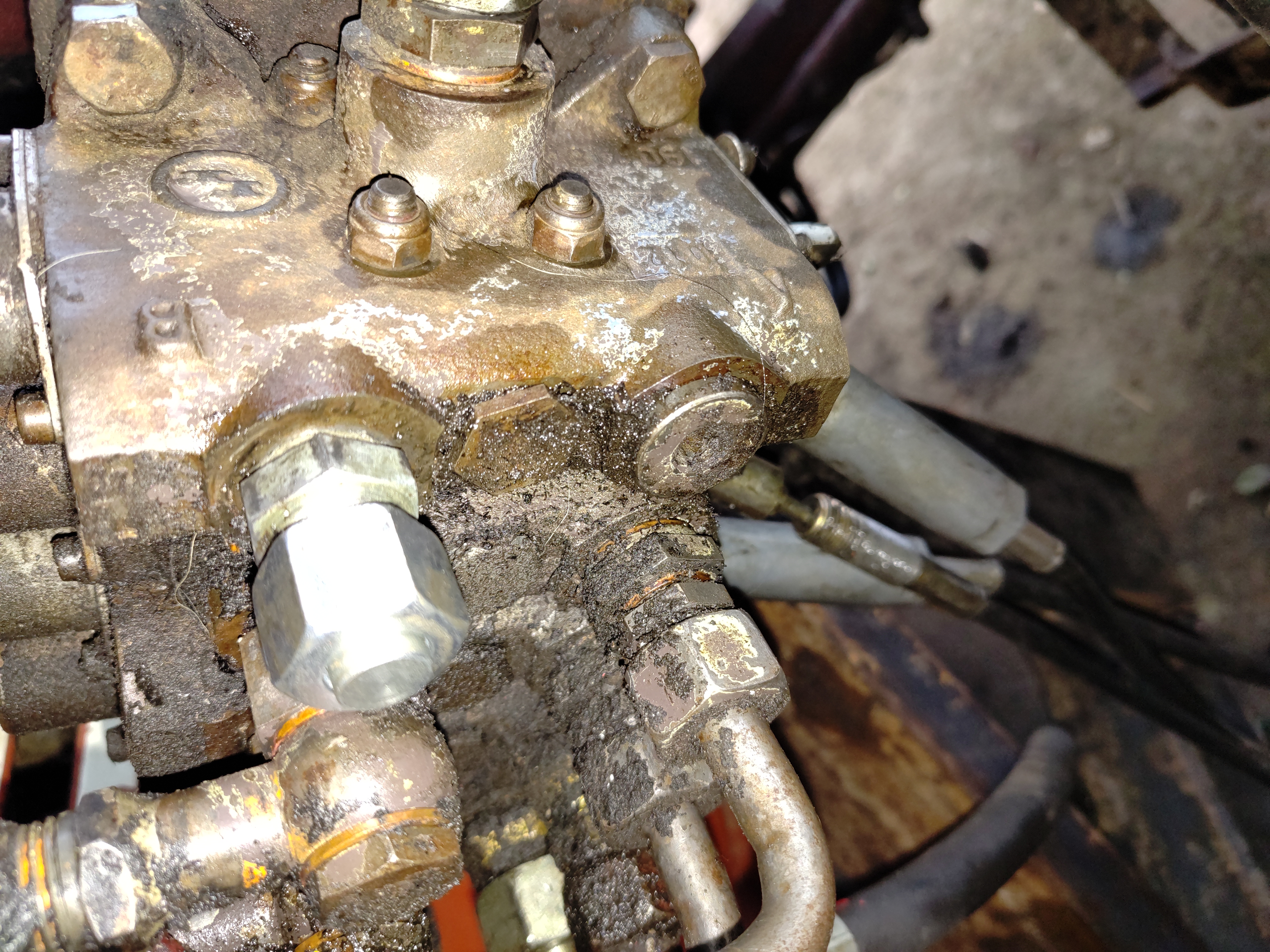

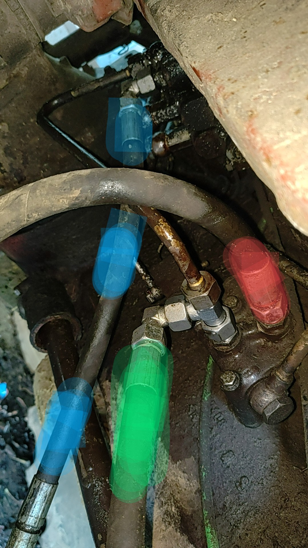

Je t'ai fait des photos du branchement que j'ai fait.

pour le distributeur de chargeur c'est bien branché
pour le flexible bleu branché sous les distributeurs auxiliaires
pour le distributeur de frein de remorque je ne peut pas confirmé
il faut que le flexible rouge soit branché sur le '' N ''
et le flexible vert soit branché sur le '' R ''
