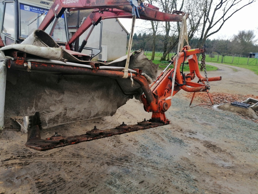

Voici la dernière arrivée,
J'ai démonter les assiettes et les sabot afin de les recharger.
Et sinon, je me suis trompé, le niveau d'huile du lamier se fait lamier au sol... et je n'arrive pas à trouver le bouchon de remplissage...

c'est le meme
ATTENTION il faut mettre juste le compte et de la 80 W

Sur la vue , ce n'est pas la même faucheuse, c'est une K38 et non une K39. Sur ma première, le niveau ce faisais au dessus de la premier assiette (en partant du réducteur) mais là, même au milieu du lamier je ne trouve rien...
Messages : 10238
Re: Faucheuse Someca
une barre de coupe K28/K38 n'a strictement rien à voir avec une K39 (KUHN)
l'entrainement se fait avec des arbres au lieu de pignon et le lamier est en alu
