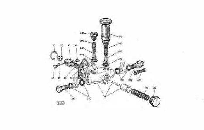

c'est parfaitement possible
cela vient de cette pompe ou de la pompe à injection
dans un premier temps il faut qu'il change les joints
celui du 90 et le joint papier 20
pour celui en papier il peut le faire lui meme avec une bille de roulement pour les trous

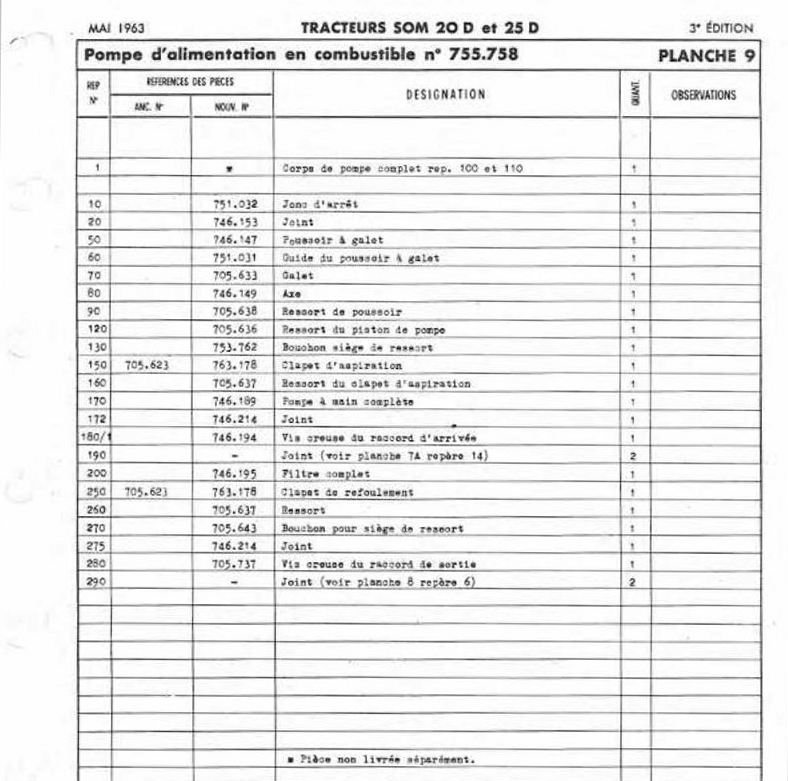

Pour le joint papier 20, je pense comprendre : il faut que je lui achète une feuille de papier à joint (épaisseur ? ou ?), que je lui découpe la forme, et une fois présenté en place, je prend une bille de roulement que je frappe. Et il faudrait donc aussi changer le ressort 90 ?
En fait, comme tu peux le constater, mes éclatés sont de mauvaise qualité, et j'ai parfois du mal à lire...

pour le joint papier tu as aussi la solution de le monter avec de la pate (suivant l'état du joint)
pour le ressort ce n'est pas certain de devoir le changer

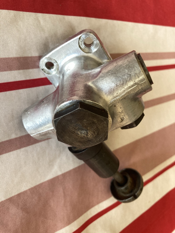

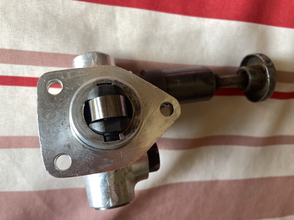

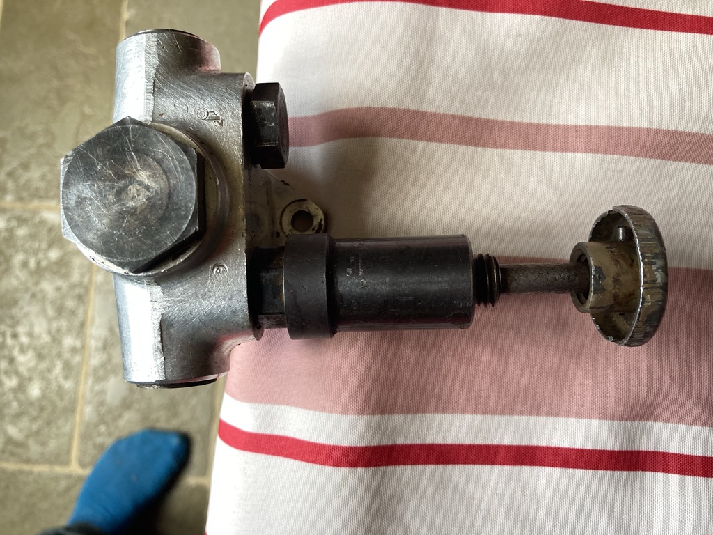

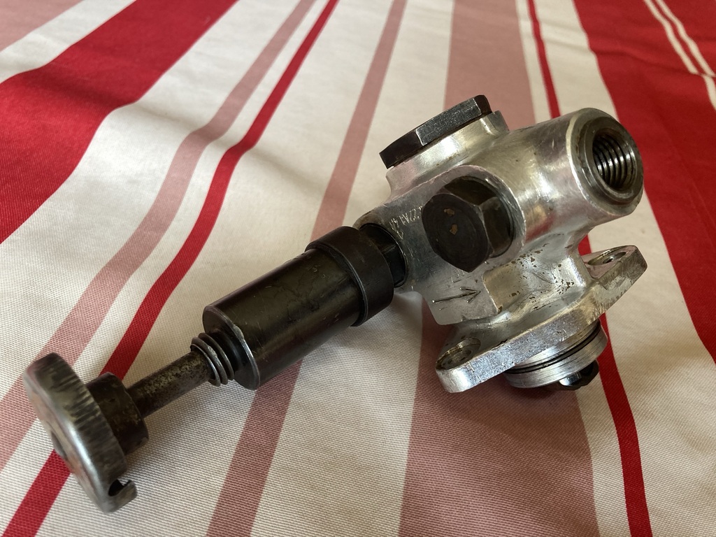

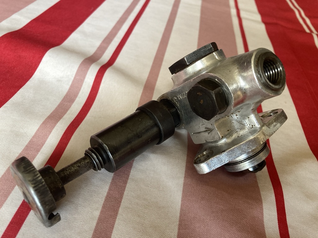

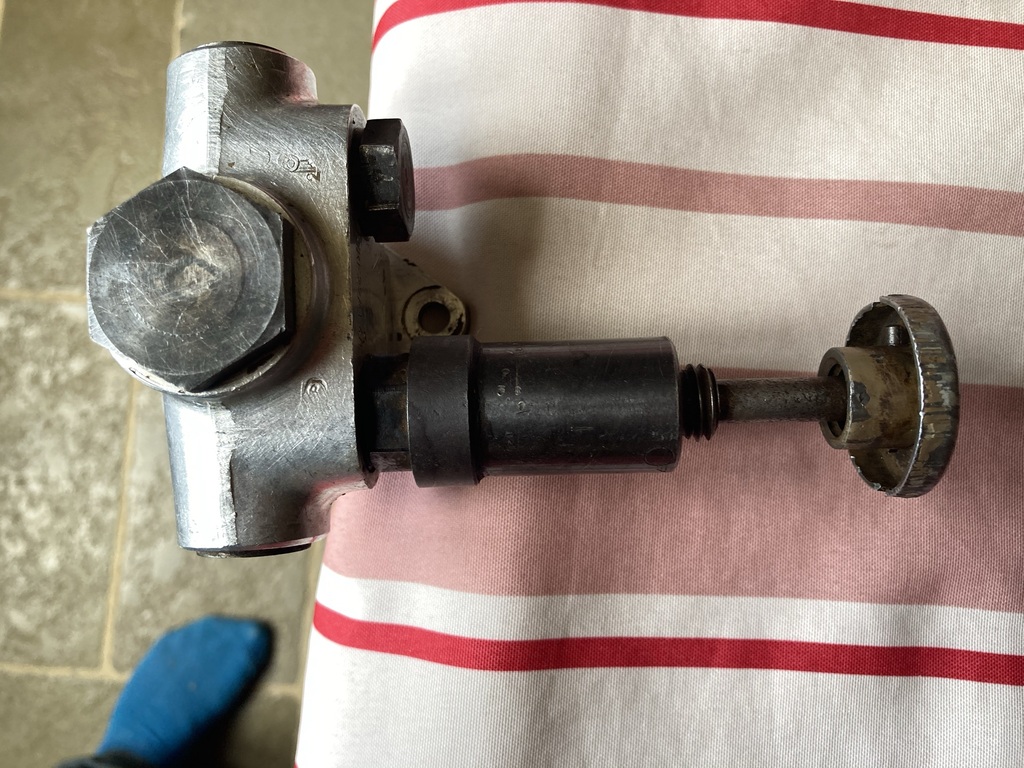

J'ai donc rapporté la fameuse pompette de mon dernier week-end auvergnat. J'ai pris soin de la nettoyer avec de faire quelque photos, afin que ce soit plus présentable sur le forum : Je doit vous avouer que mon labeur s'est arrêté là ; je n'ai pas osé dévisser tout ce qui était déboulonnable...mais un constat, l'axe de la pompette branle dans le manche !

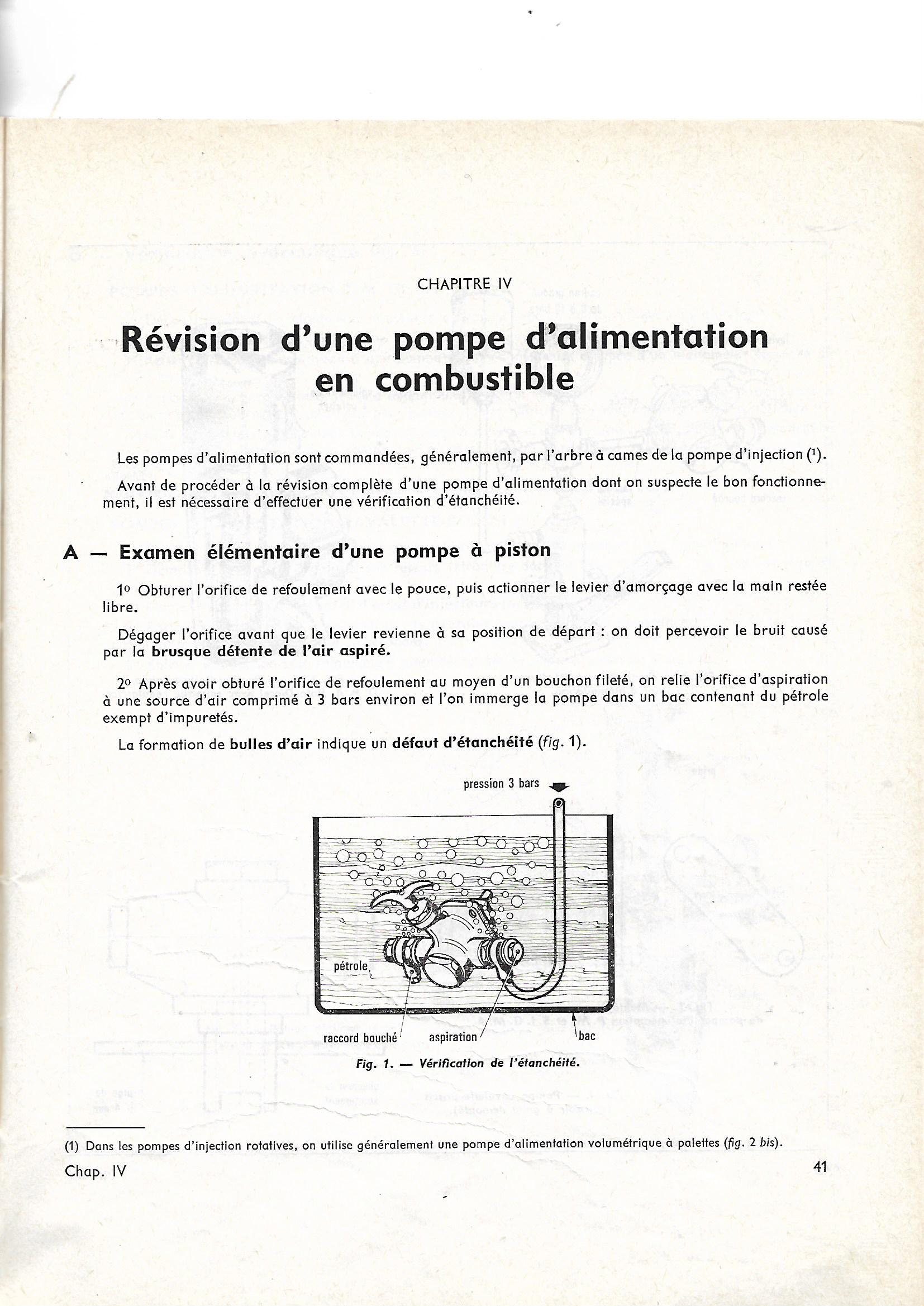

- Messages : 10281
- x 231
Re: Réfection du SOM.20D de Denis - La grande Aventure !
le jeu n'est pas important c'est pour cela qu'il y a un filetage
tu peux la controler de cette maniere

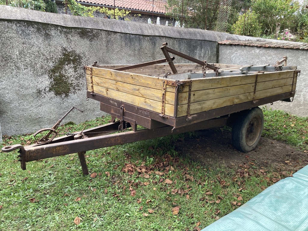

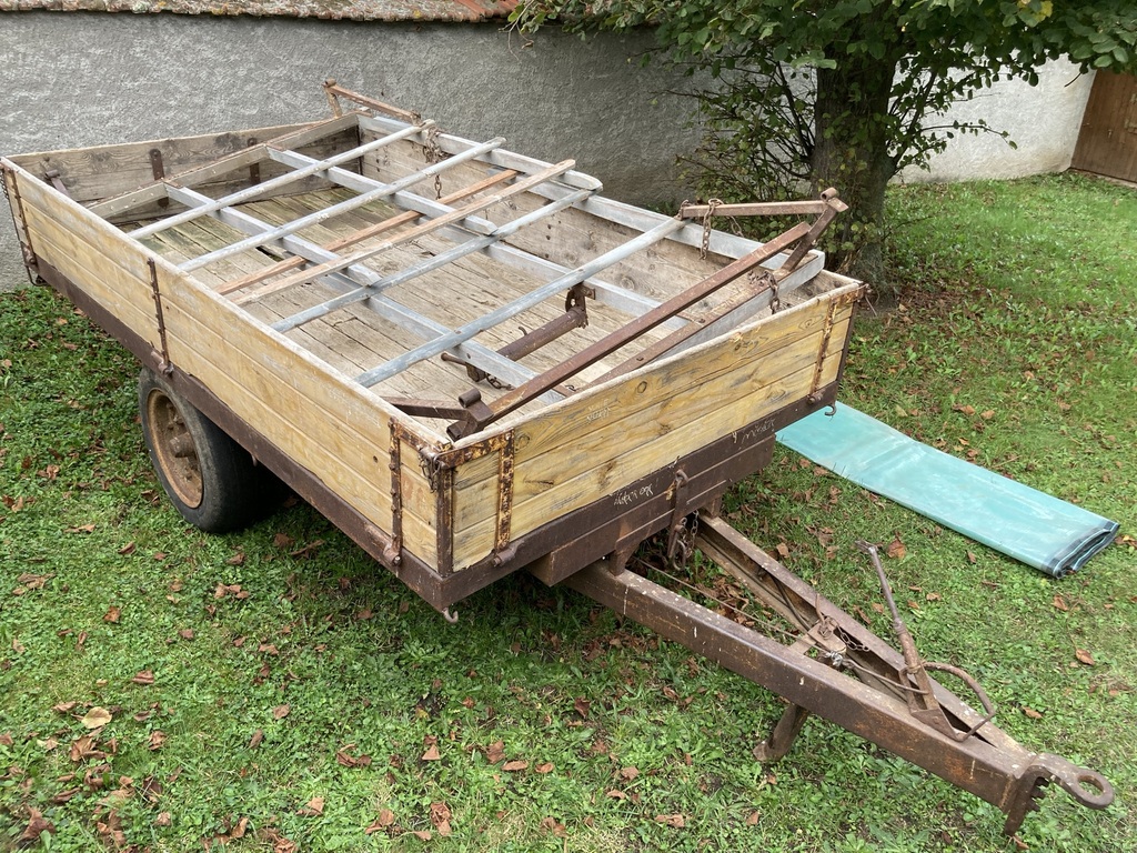

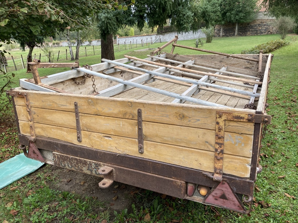

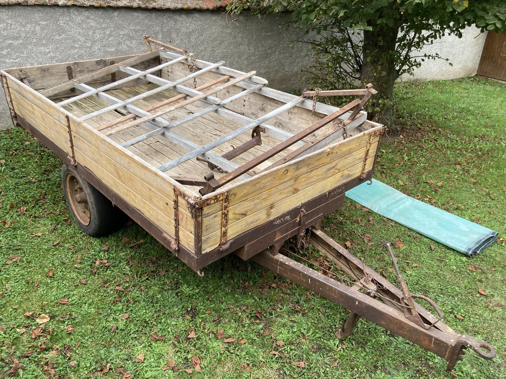

Par contre, ce week-end, lors de mon séjour en Auvergne, j'ai enfin été chercher ma fameuse remorque ! Deux mètres de large par trois mètres75, c'est largement suffisant pour la petite puissance du Som !
Elle est basculante et les ridelles font 40 de haut. Bien stockée chez l'ancien propriétaire, elle est saine est ne nécessite qu'une réfection du plancher si je ne veux pas perdre trop de sable en route !!
Il est content Denis !!
Pas d'avancement sur mon p'tit Som... J'ai malheureusement l'impression que mon jeune mécano est plus préoccupé par les bagnoles récentes et les nanas...à son âge c'est normal...

et en plus un bennage manuel
Denis91/43
- Fiatagrinaute
- Messages : 120
- Enregistré le : 27 oct. 2020 00:00
- x 20
Salut JJ !
Bennage manuel à condition de mettre le 1/2 m3 de sable bien à l'arrière !!!!
