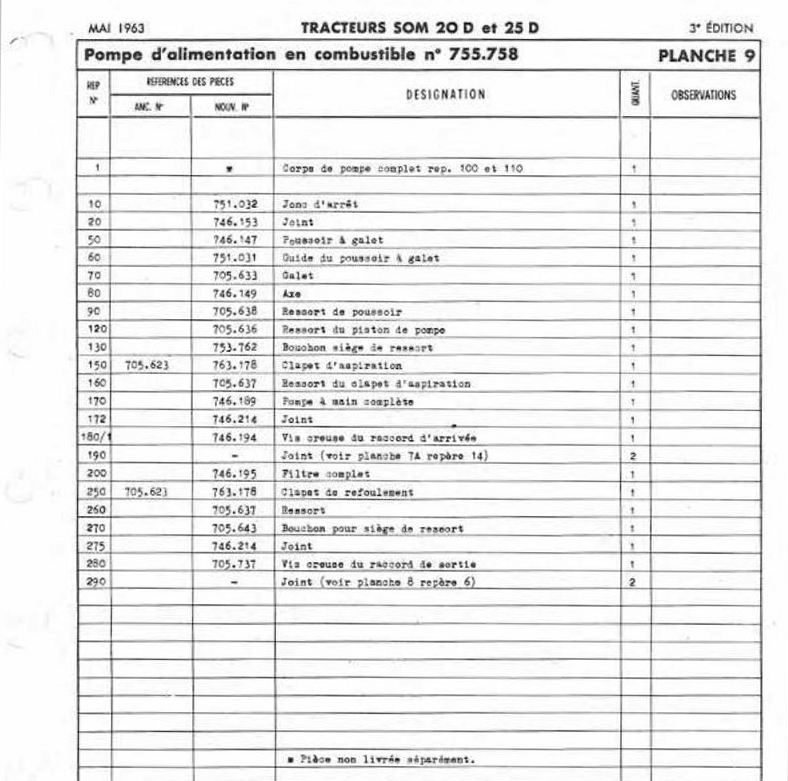

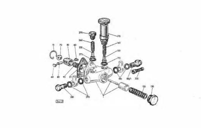

Pour le joint papier 20, je pense comprendre : il faut que je lui achète une feuille de papier à joint (épaisseur ? ou ?), que je lui découpe la forme, et une fois présenté en place, je prend une bille de roulement que je frappe.
éclaté pompette.JPG (99.98 Kio) Vu 2250 fois
Et il faudrait donc aussi changer le ressort 90 ?
En fait, comme tu peux le constater, mes éclatés sont de mauvaise qualité, et j'ai parfois du mal à lire...
Bon après-midi,
Denis
