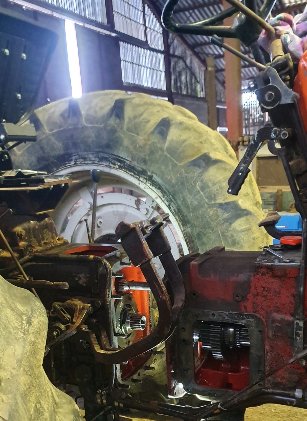

Du coup , tu as redé-monté les arbres dans la boite ?

Non non , juste ouvert en deux. Retirer les cales remonter, mesurer , et r'ouvrir pour mettre les cales qui fallait
J ai ouvert entre le pont arriere et la boite les cales vont à cette endroit
Messages : 1017
Re: Probleme de boite someca 1000
Ouf bordel...ta pas peur toi!! :D Tant mieux si c'est ok, sa va bien un 1000!! :)

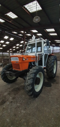

Oh non au contraire Image, je le refait pour le restauré faut qui soit comme un neuf Image. Voila mon 850 que j ai fini il y a 1ans et maintenant je suis sur le 1000 Image Image
Messages : 1017
Tu te débrouille bien! Il est beau ton 850 aussi, faudra que tu nous le fasse voir un peu... :bounce:
