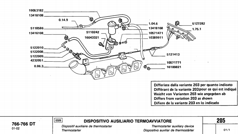

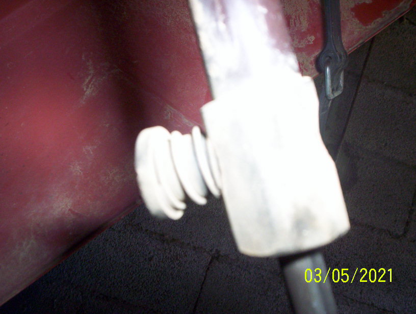

Je comprend mieux, ce qu'il me manque c'est le tube côté capot. Il ne reste que la tige côté moteur... :-/
Ok JJ je vais lui faire un message :super:
Messages : 3697
Re: 766 DT
Et ce petit embout avec le bouton et le ressort.C'est bizarre que çà manque!
Messages : 3697
Re: 766 DT
thermostarter _Capture d’écran 2021-05-03 170600.png (130.03 Kio) Vu 2141 fois
Il faut en plus la durite pour aller au réservoir.
Bouchon réservoir gnr_Capture d’écran 2021-05-03 171325.png (166.91 Kio) Vu 2141 fois
Messages : 3697
Re: 766 DT
Une précision: normalement le thermo starter ne s'utilise que quand il fait assez froid . De quel coin tu es ( Meurthe- et -Moselle)? .
