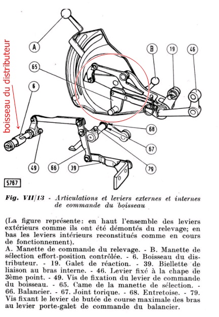

Oui j ai ouvert , la première photo
Re: Problème relevage 540 DT

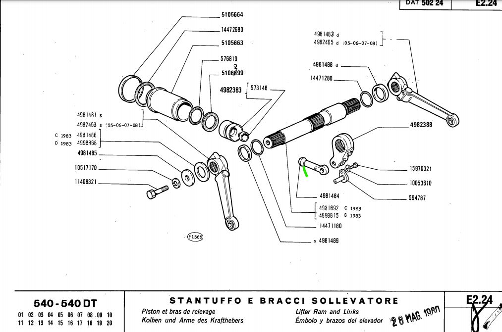

il y a pas de roulement : au milieu le piston avec la liaison avec les bras , sur le coté droit ,vu de derrière, les biellettes reliées à la console de relevage.
voici les biellettes prise a l'arrière et au boisseau devant

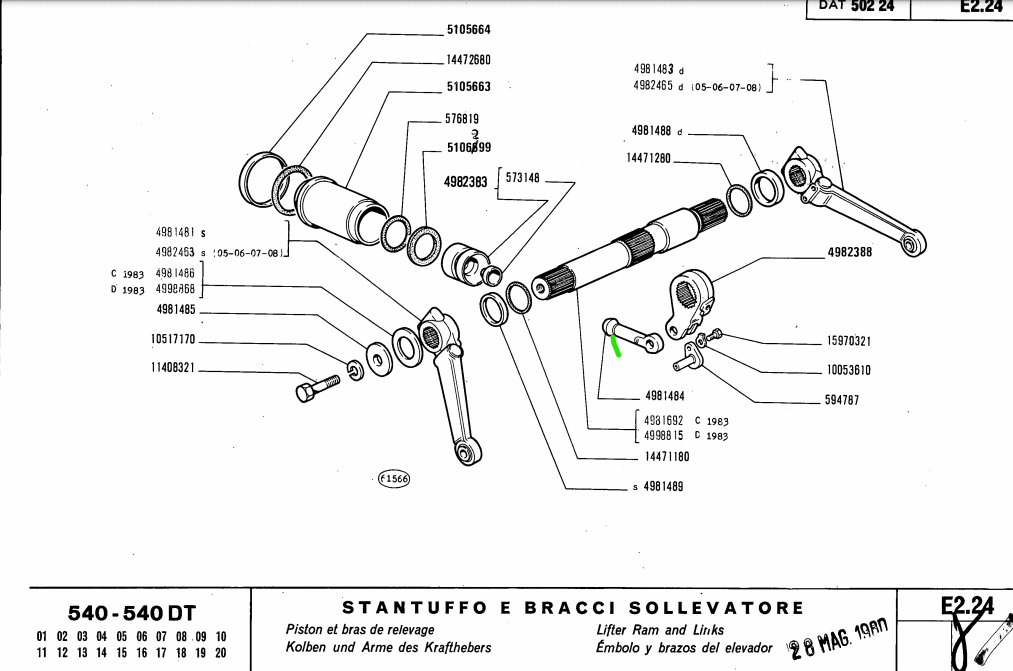

Salut, ce que tu voyais briller depuis l'arrière, ce doit être l'arrière de la bielle du piston( photo2).

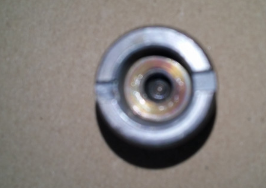

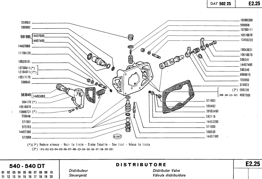

Salut,
Mon clapet 50 est bouché aussi , mais la pièce de droite avec le joint torique est vissée dedans.
Est-ce-que tu as un filetage sur le clapet 50?Si oui, il faut y visser cette pièce.
Ton clapet 50_Capture d’écran 2021-08-10 095727.png (199.33 Kio) Vu 2344 fois
Mon clapet 50_Capture d’écran 2021-08-10 100031.png (180.02 Kio) Vu 2344 fois

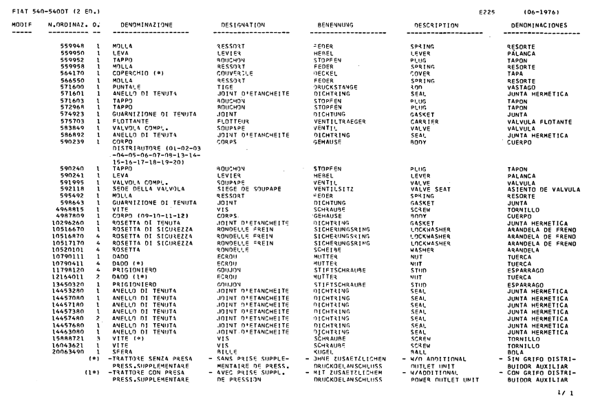

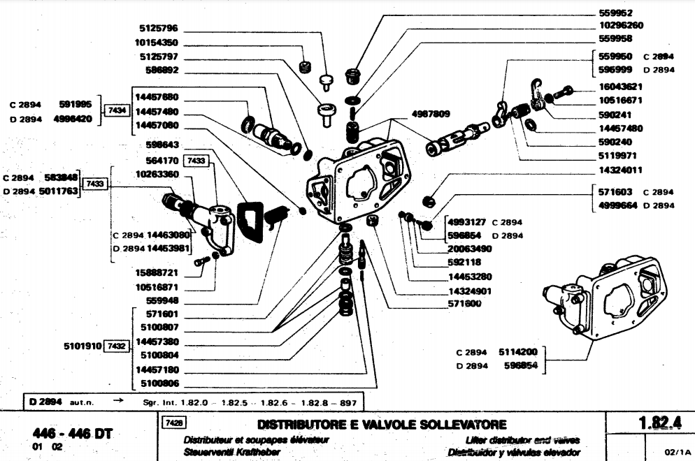

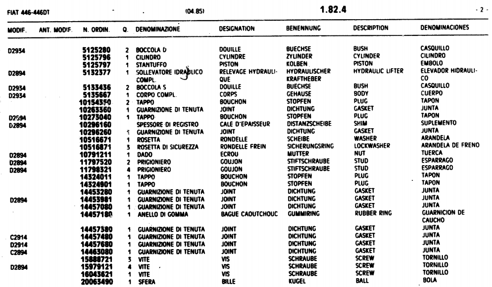

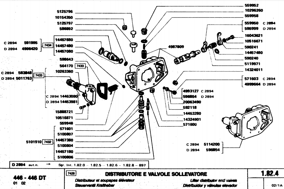

En effet, en y regardant de plus près, tu n'as pas le même montage. Tout de même , il te faut le ressort 559958 ,en haut, sur le piston différentiel (clapet 50).
Les évolutions sur le 446:

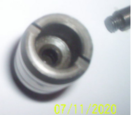

Bonjour, le ressort du clapet 50 est bien présent. Hier soir j ai fauché avec ,dès que je fesais une manœuvre, j entendait la tuyauterie grincer.
Pour la pièce que je vois, c est quand on regarde par le trou calibré du bloc de relevage avec un miroir, on aperçoit un roulement je pense qui arrive à moitié orifice
C'est l'arrière de cette pièce qui brille:
Capture d’écran 2021-08-10 190320.png (76.29 Kio) Vu 2329 fois
