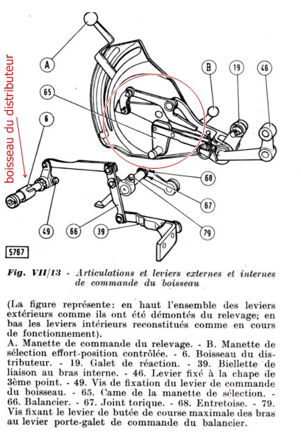

il y a pas de roulement : au milieu le piston avec la liaison avec les bras , sur le coté droit ,vu de derrière, les biellettes reliées à la console de relevage.
Re: Problème relevage 540 DT
Posté : 09 août 2021 22:34
voici les biellettes prise a l'arrière et au boisseau devant
FIAT 446 Commandes relevage 48010.jpg (117.29 Kio) Vu 2365 fois

Salut, ce que tu voyais briller depuis l'arrière, ce doit être l'arrière de la bielle du piston( photo2).

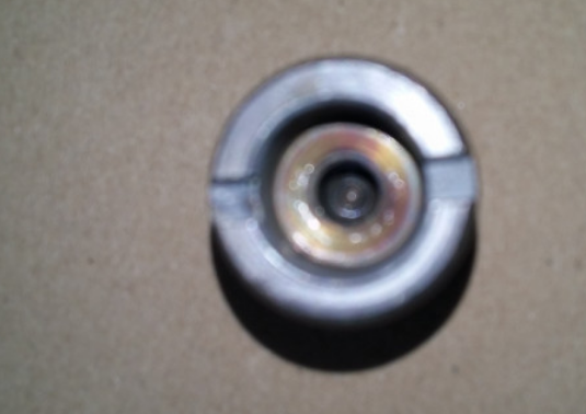

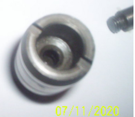

Salut,
Mon clapet 50 est bouché aussi , mais la pièce de droite avec le joint torique est vissée dedans.
Est-ce-que tu as un filetage sur le clapet 50?Si oui, il faut y visser cette pièce.
Ton clapet 50_Capture d’écran 2021-08-10 095727.png (199.33 Kio) Vu 2356 fois
Mon clapet 50_Capture d’écran 2021-08-10 100031.png (180.02 Kio) Vu 2356 fois
Posté : 10 août 2021 12:48
En effet, en y regardant de plus près, tu n'as pas le même montage. Tout de même , il te faut le ressort 559958 ,en haut, sur le piston différentiel (clapet 50).

Bonjour, le ressort du clapet 50 est bien présent. Hier soir j ai fauché avec ,dès que je fesais une manœuvre, j entendait la tuyauterie grincer.
Pour la pièce que je vois, c est quand on regarde par le trou calibré du bloc de relevage avec un miroir, on aperçoit un roulement je pense qui arrive à moitié orifice
