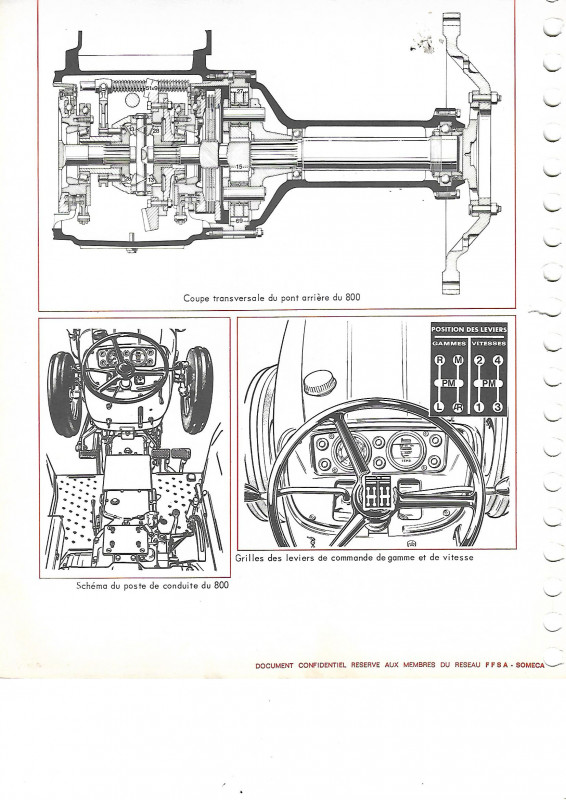

Re: refection someca 940 dt
J'ai démonté une trompette pour remplacer les joints,sur ces tracteurs, est ce que les freins peuvent ils être à refaire? pour voir l’état des freins, est ce que j'ai beaucoup de choses à démonter ?
merci
merci
- Messages : 10320
- x 233
si tu as démonté la trompette c'est tres facile d'accédé au frein sauf que dans la plupart des cas
les disques ne sont pas usés par contre si ils sont gondolés il faut les changer
