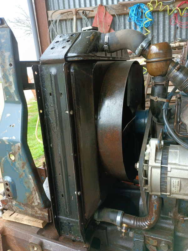

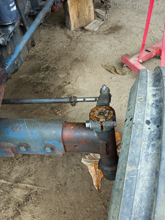

mon pot thierry qui retape le 800 avance à grand pas..
le bleugris du moteur ne correspondait pas.. il a rajouté un peu de blanc dans la peinture, et fait des retouches au pinceau de façon non continue.. on un peu de rouge des fois, le rendu est pas mal..
le orange il utilise le ral 3019 qu'on a utilisé sur les autres fiat someca.. au pinceau et en touche ponctuelle en laissant ressortir le panaché des couches successives passées, et à la fin, si besoin un coup de rustol sur le tout pour le brillant..
l'idée est sympa je trouve.. au lieu de refaire une couche neuve au pistolet...
bientot fini..
la partie moteur et le reste, nickel..
on a juste une fuite et prise d'air au bocal en verre de la pompinette fioul...
parait que ça se trouve neuf.. il faut que je trouve ça..
bientot fini..

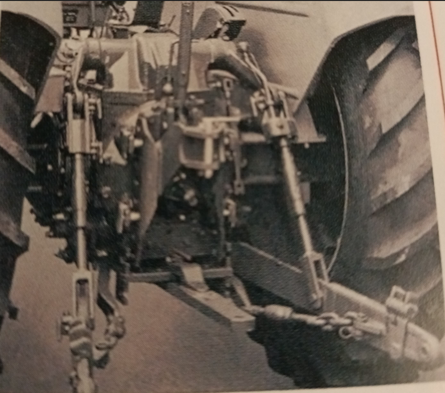

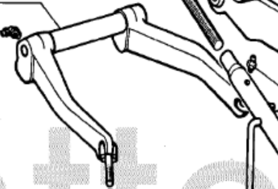

juste un commentaire la fixation des stabilisateurs sur les trompettes
normalement le point doit etre dans le meme alignement que l'axe du bras de relevage
Re: someca 800 de 1970
oui, justement, je voulais poser la question de savoir où en trouver...
pas moyen d'en trouver 2.
on peut peut être les bricoler, mais bon..
et savoir si ils correspondent à d'autres tracteurs?

pour les stabilisateurs : d'origine ils étaient à l'intéreur des bras à cause du control d'effort
BRILLU à BEDEE (aujourd'hui MX ou MAILLEUX) avait un kit tres bien fait de télescopiques avec 3
positions
tu devrais peut etre interroger ce constructeur pour les plans ?
le plus difficile à réaliser la piece qui descend de la trompette pour arriver au meme niveau que
l'axe des bras
positions
l'axe des bras

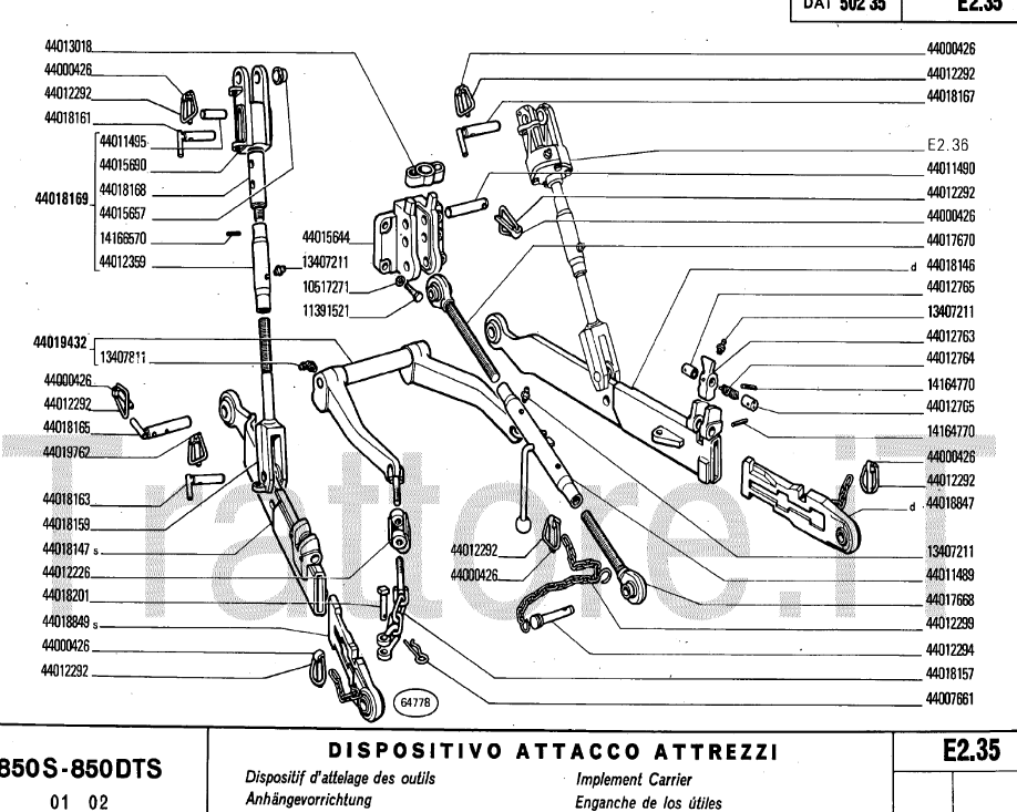

Voici les stabilisateurs et attelages d'origine:

Bonjour a tous
Je reviens sur les stabilisateurs du 800,il y a un reportage dans un numéro de Tractorama, des photos qui montrent le relevage ,et la on voit bien les chaines de stabilisateurs prisent sur une pièce fixée sous le pont par 4 boulons avec une partie moulée qui descend au niveau des axes . Pour moi ce n est pas du bricolage ,le tracteur date de 1970,mais je n ai jamais retrouvé ce montage sur un éclaté de pièce aussi bien pour un 800 ,850 900,940 ou 1000 .J ai mis une annonce pour trouver ce montage a l extérieur des bras, pas une réponse .Nous avons a coté de nous (Charles et moi) une casse tracteur, la RAB (récupération agricole bourbonnaise) mais ils ont fait le ménage dans tous ces vieux tracteurs ,on ne trouve plus rien. Reste a fabriquer une pièce ,c est ce que je pense faire.

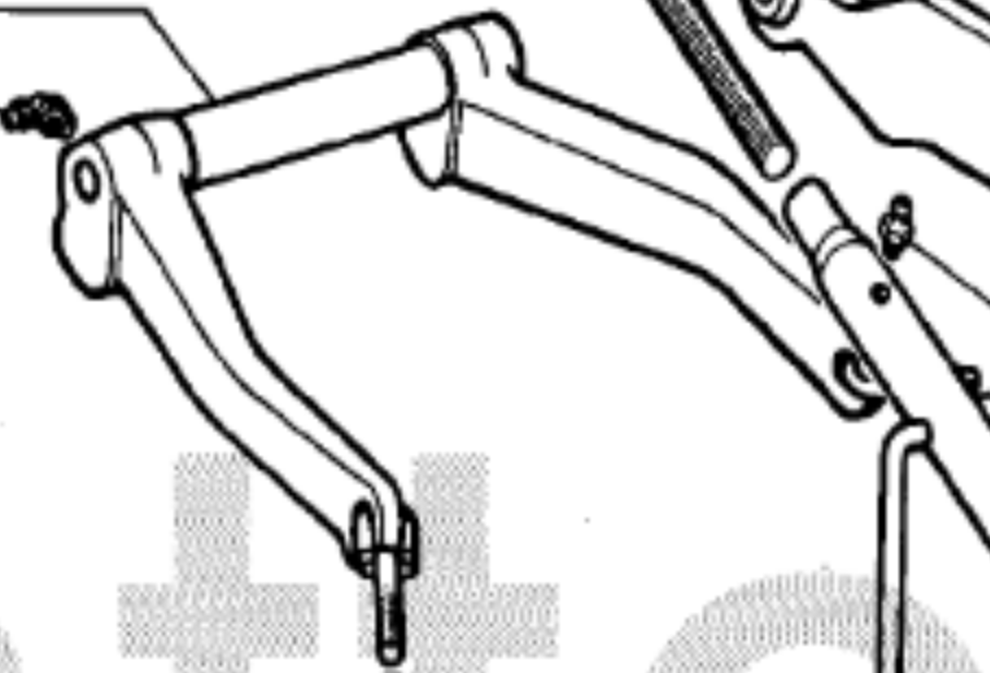

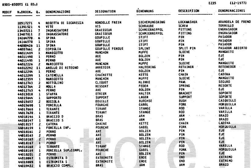

Salut Thiéry,
voici l'éclaté: Ref 44019432:
