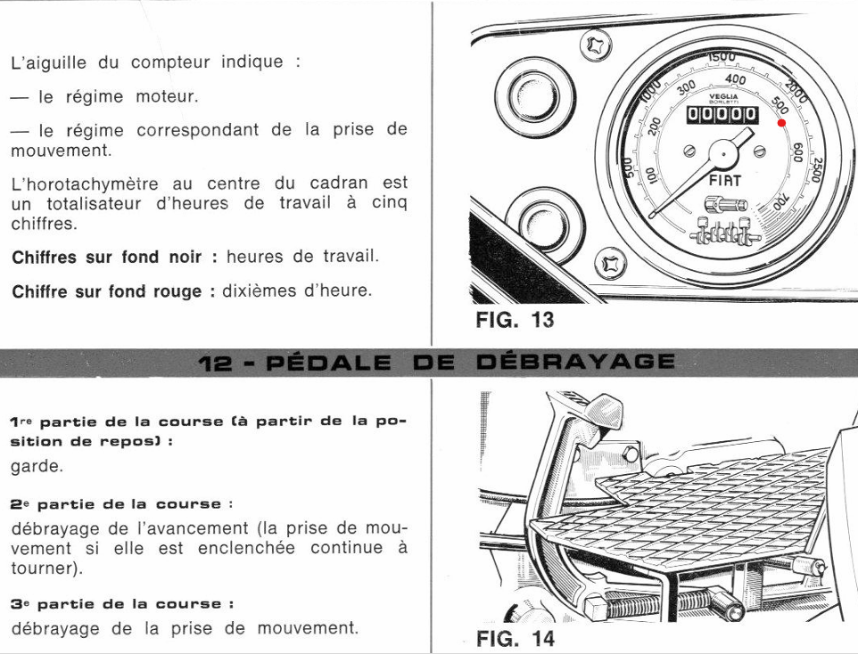

Re: Someca 670
Salut, tu as un repère sur le compteur du tableau de bord.

Re: Someca 670
Message non lu par Someca »
Oui ça je savais c est comme tout les autres someca mais 540trs/min pdf c est un brin plus de 2000trs moteur et moi mon régime max du moteur a peine 2000 trs min
Messages : 10190
Re: Someca 670
le régime de prise de force 540 tr/mm est a 1500 tr moteur

Re: Someca 670
Salut
JJ Est tu sur de ça ?
Je trouve ça bizarre car aucune indications du tableau de bord est bonne du coup mis appart les tours minute
Et même sur les documents que vous m avez partager les 540 trs pdf sont après les 2000 trs moteur

Re: Someca 670
JJ tu as raison
J ai fait tourner ma presse avec le régime moteur a 1500 trs min et sur la doc de la presse il y a marqué 80 coup de piston à la minute j ai compter et 80 coup a 1 ou 2 près

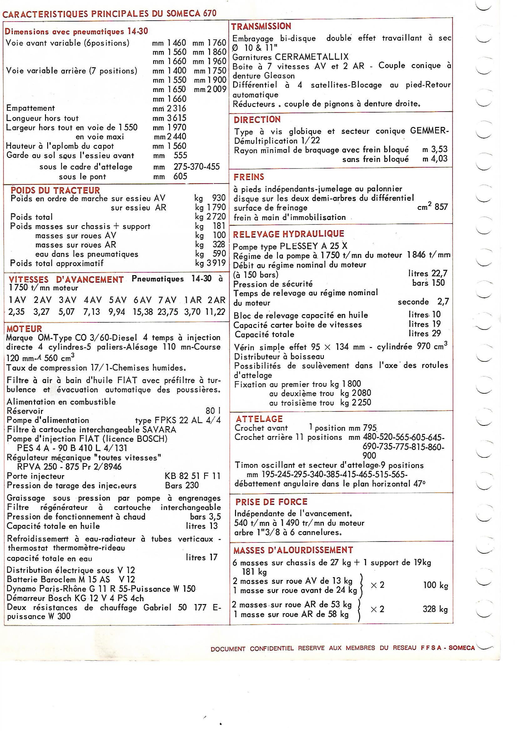

Messages : 10190
Re: Someca 670
caractéristiques du 670

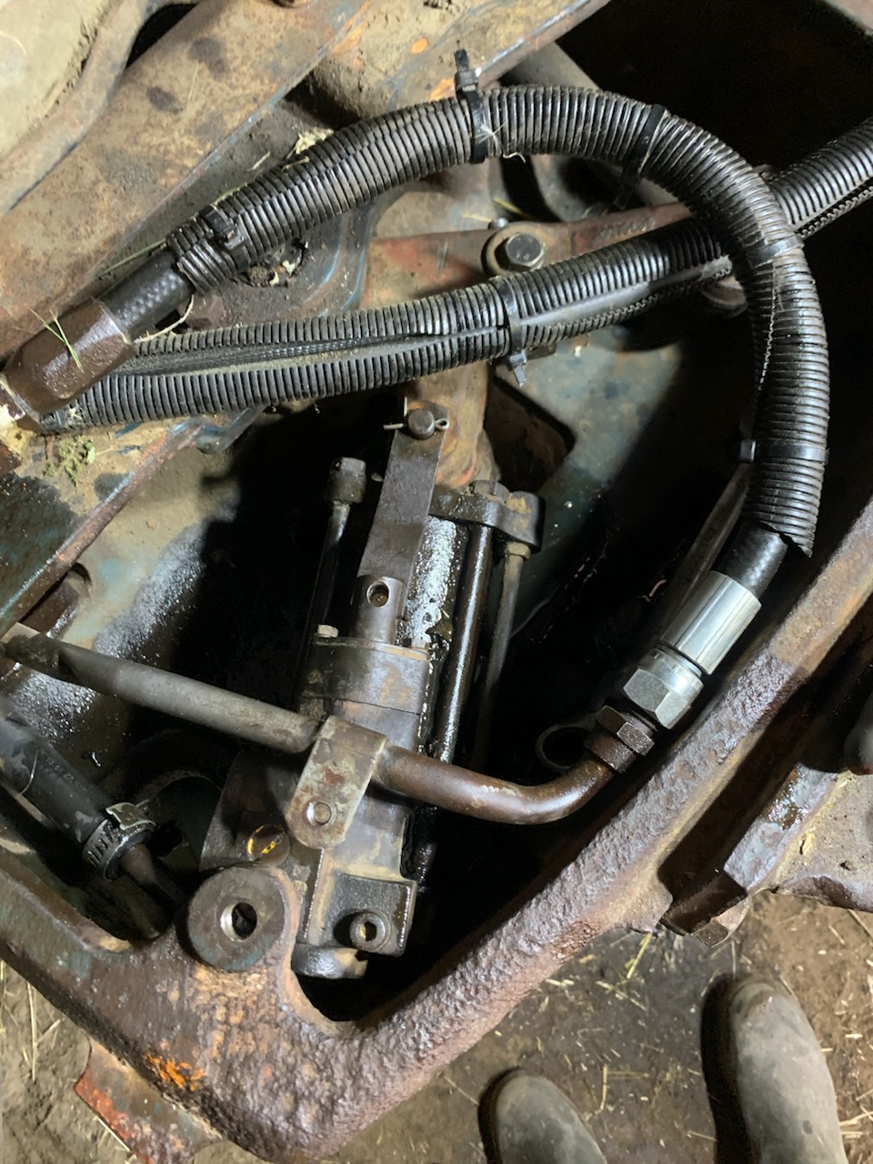

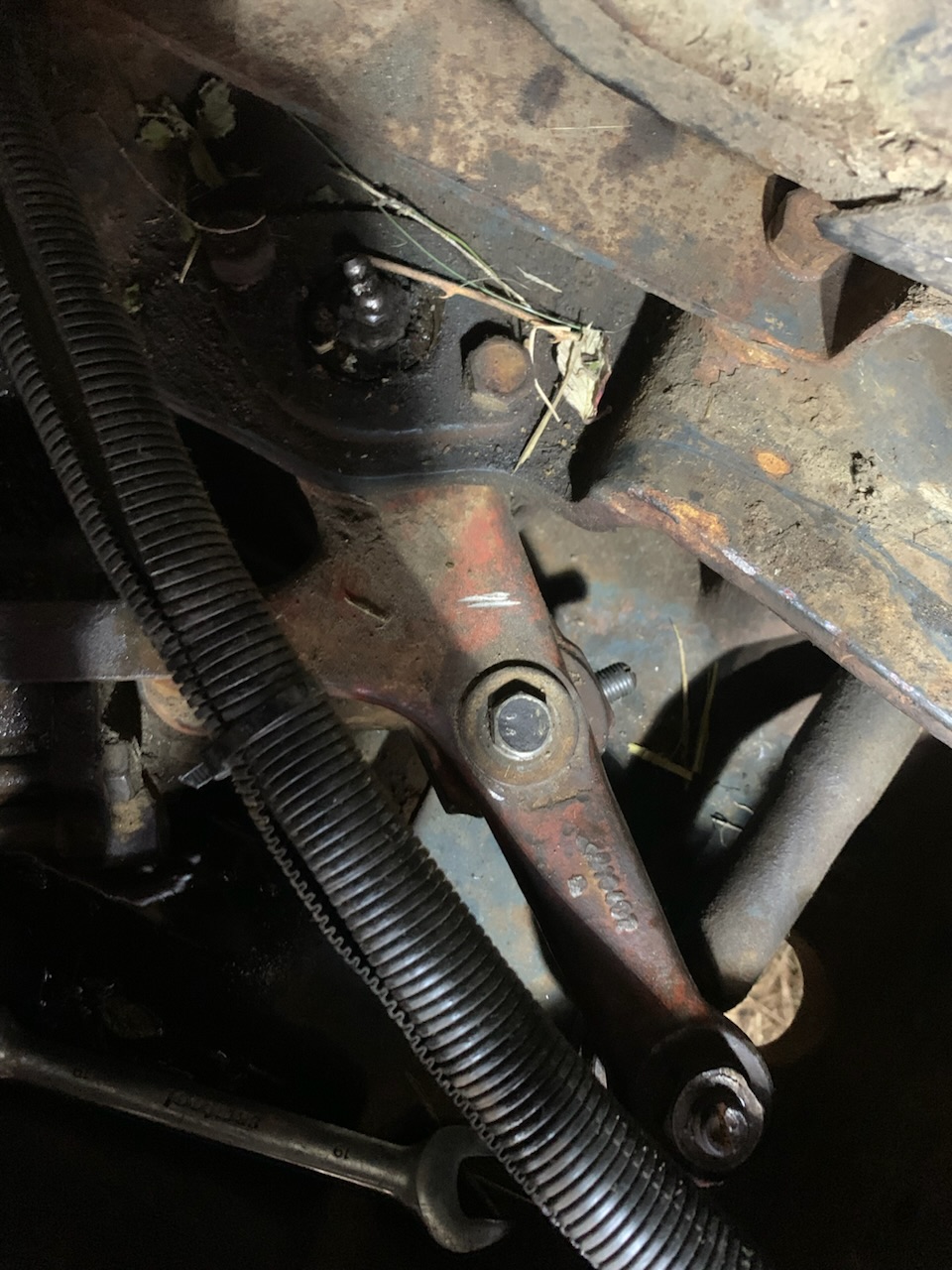

J ai encore une question pour mon 670
J ai trouver une direction assister d’origine sur une epave et quelques autre pièce de carrosserie
Mon problème elle marche que d un seul coter (quand on tourne à gauche )
J ai donc regardé pour régler les jeux de la biellette avec 1,5cm de jeux de chaque coter et impossible les 2 vis de réglage sont défaite et la petite bielle qui est sensée activer le distributeur sur le vérin est trop courte et n active pas le vérin de DA et j ai pas 1,5mm de jeux dans un sens ni dans l autre

Sur la photo il n y a pas l axe de le vielle qui active le distributeur mais pour l’es test il y étais

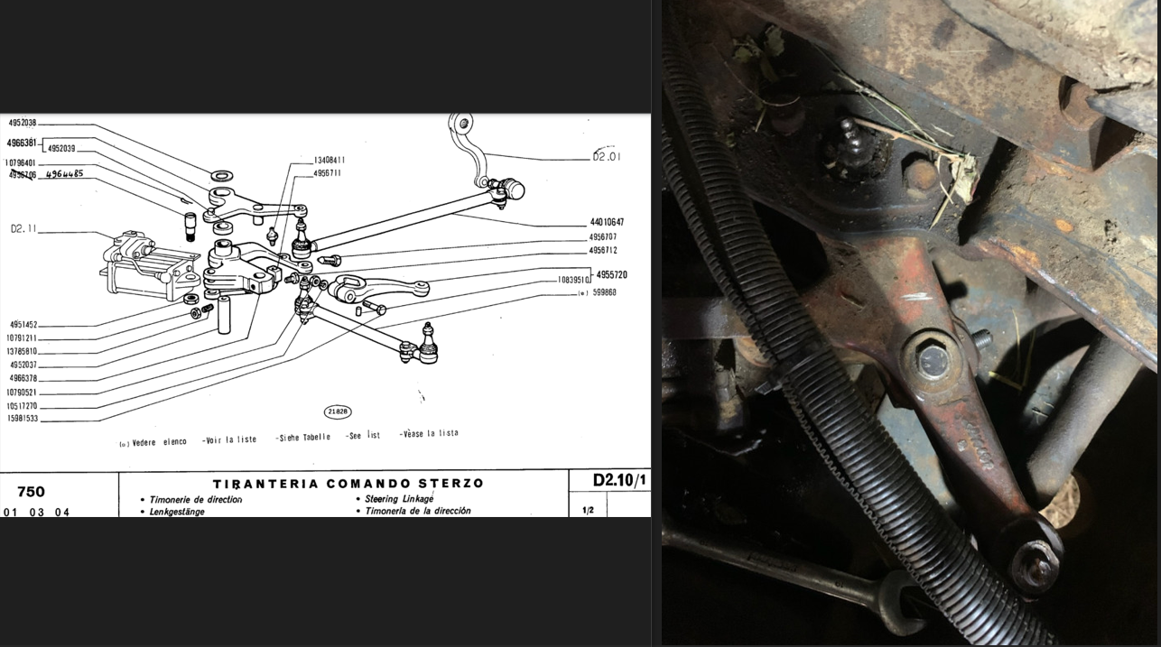

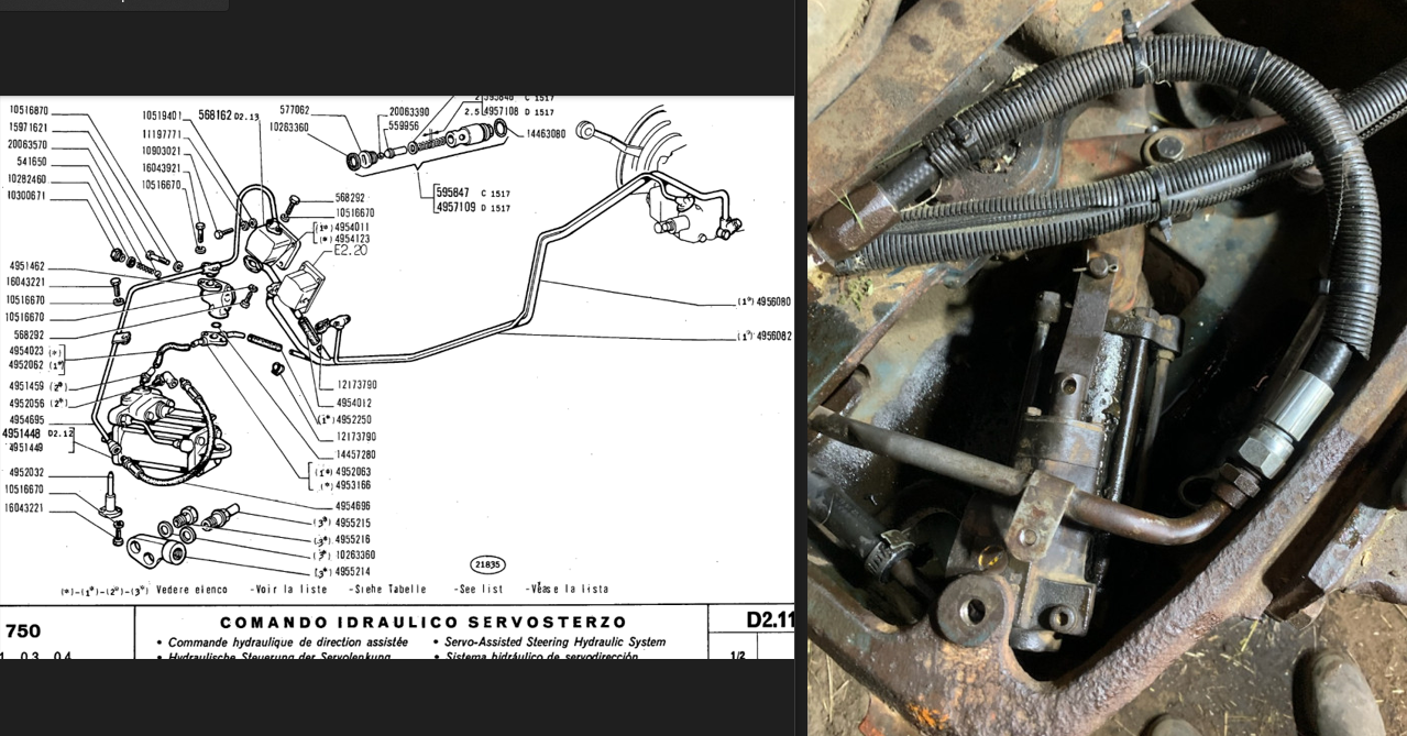

Re: Someca 670
Salut, si çà peut aider:

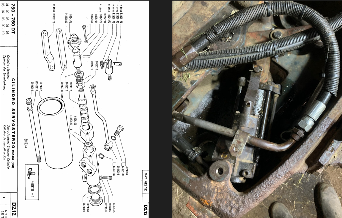

Re: Someca 670
