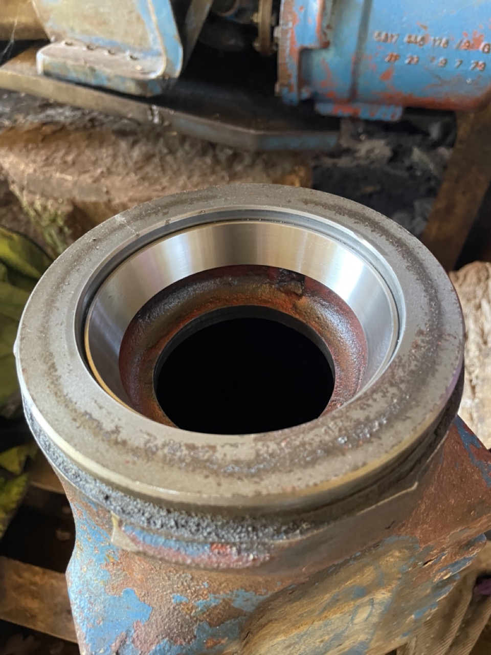

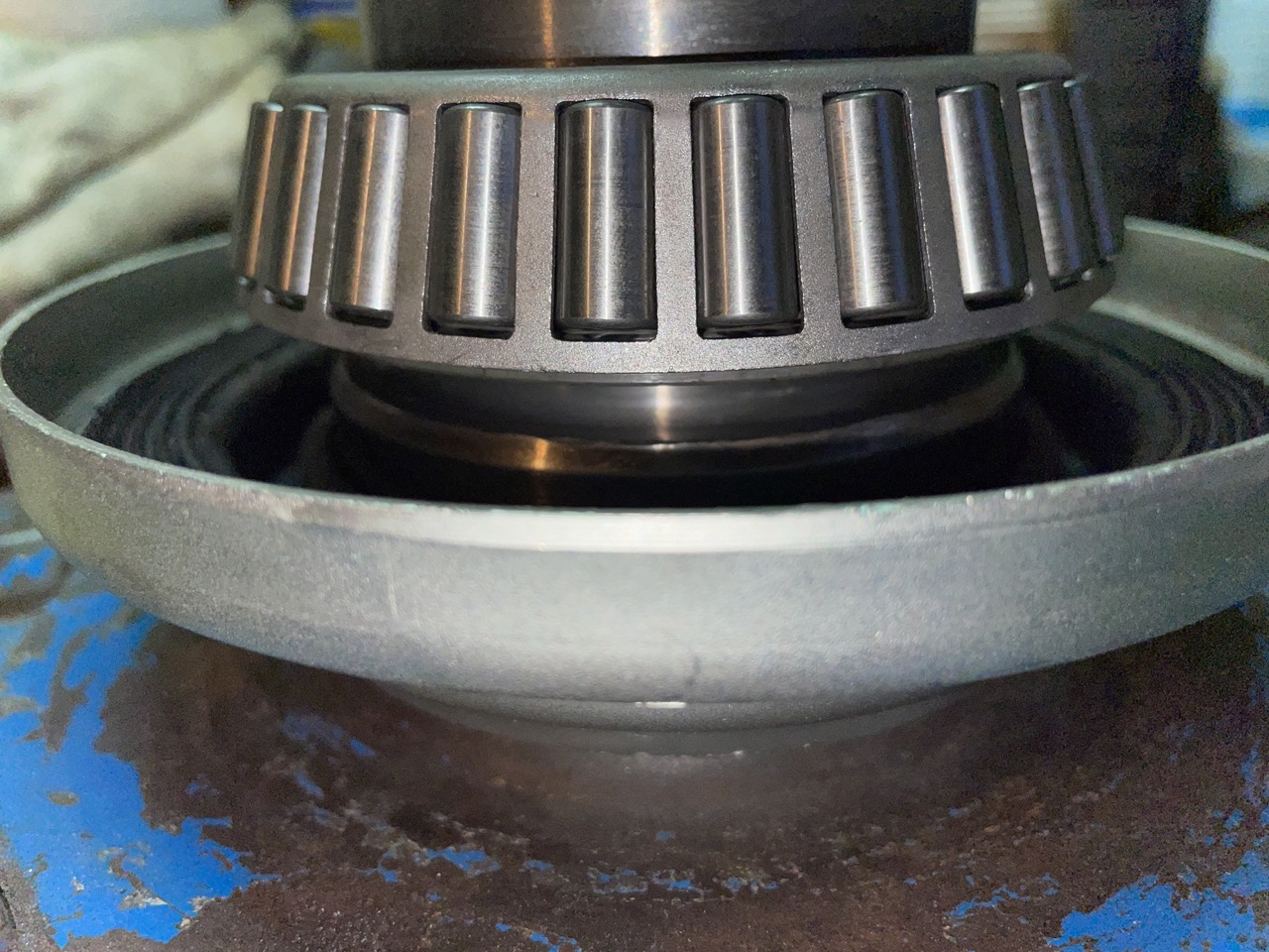

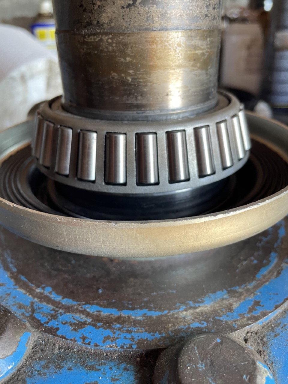

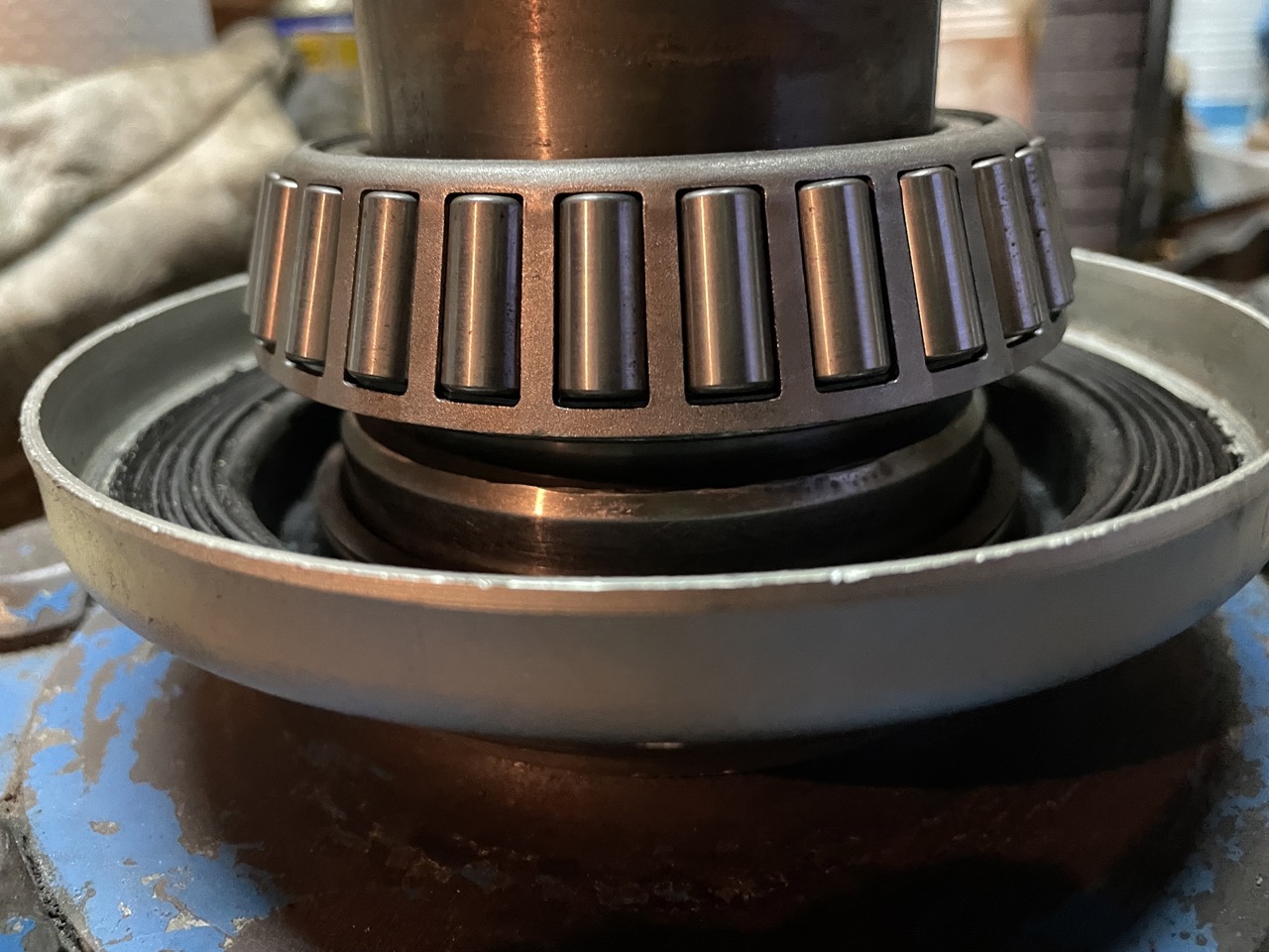

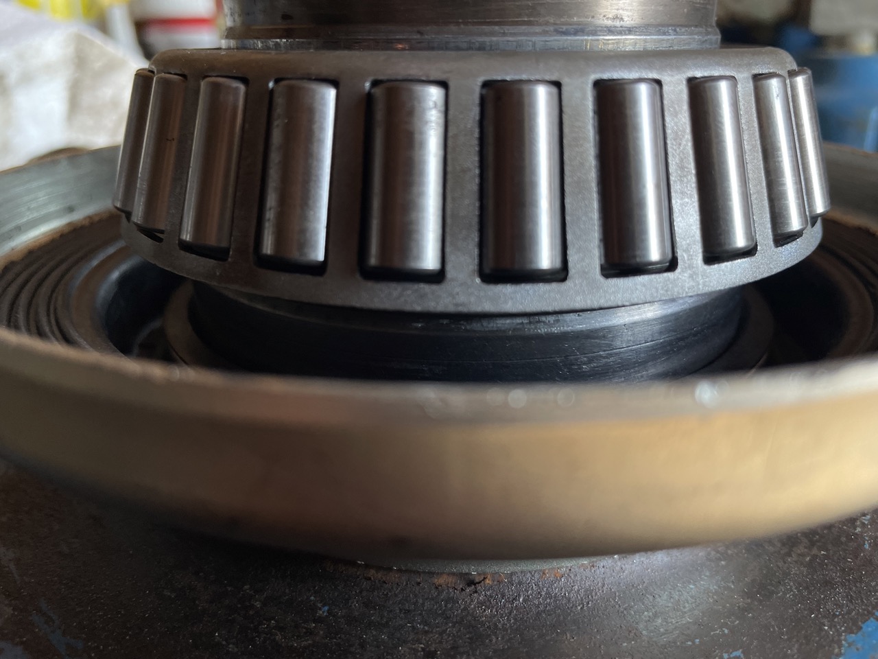

J'ai réussi à l'enfoncer malgré tout (j'ai mis l'ancienne bague que j'ai enlevé et avec le marteau j'ai tapé tout autour pour l'enfoncer). Je pense que le roulement est bien enfoncé.
Pour la cuvette idem, j'ai pris l'ancienne comme tu m'avais dit et je l'ai installé jusqu'en butée.
Je te laisse voir les photos et si tu as un commentaire tu me dis
Deux questions :
- quand j'ai fait chauffé le roulement, au début, j'espère ne pas avoir abimé les petits cylindres ... La graisse qu'il y a quand c'est neuf, le fait d'avoir chauffé, j'espère ne pas avoir abimé tout ca ... tu en penses quoi ?

oui je vois bien que tu a chauffé les galets du roulement

oui je vois bien que tu a chauffé les galets du roulement >
Je vois que c’est pas bien : faut t’il que je change le roulement ?? Dit moi ce que tu en penses
Si ça doit deconner une fois tout remonter ça va pas le faire
Si j’ai fait une boulette et s’il faut changer maintenant je le ferai …. Tu en penses quoi

non ce n'est pas la peine de le re changé les galets ne sont pas de couleur bleu quand même
surtout bien graissé le cône de roulement et sa cuvette avant l'assemblage
