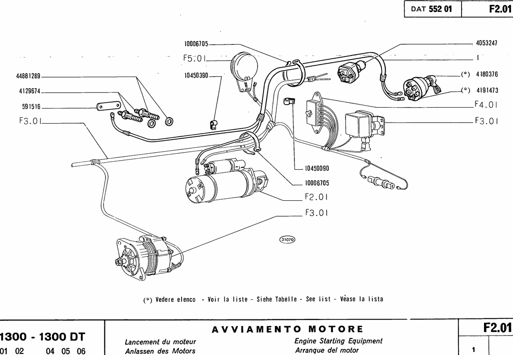

Salut , voici les vues:

au niveau du contacteur vers la gauche démarrage sans passer par la position sans chauffage par la droite l'inverse
tu as essayé dans les deux positions ?

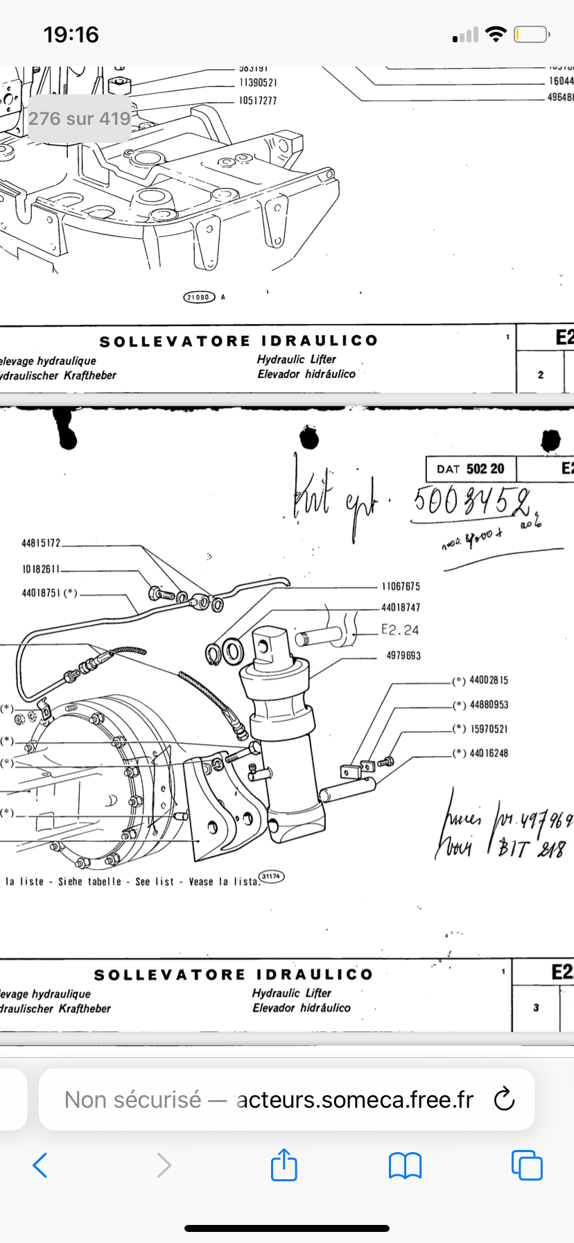

J ai changé le contacteur avec un contacteur identique d un tracteur qui marche ça fait pareil et J ai bien nettoyer toute les parties que vous m avez dis de nettoyer mais toujours pareil peut être je devrais changer le fil ?
Je dois également changer les joints des vérin additionnel de relevage quelqu un aurais une vue éclater du vérin ? Je sait pas trop comment ouvrir le vérin
Il est comme celui du bouquin

Pour le vérin c est tout bon J ai réussi les joint sont en commande

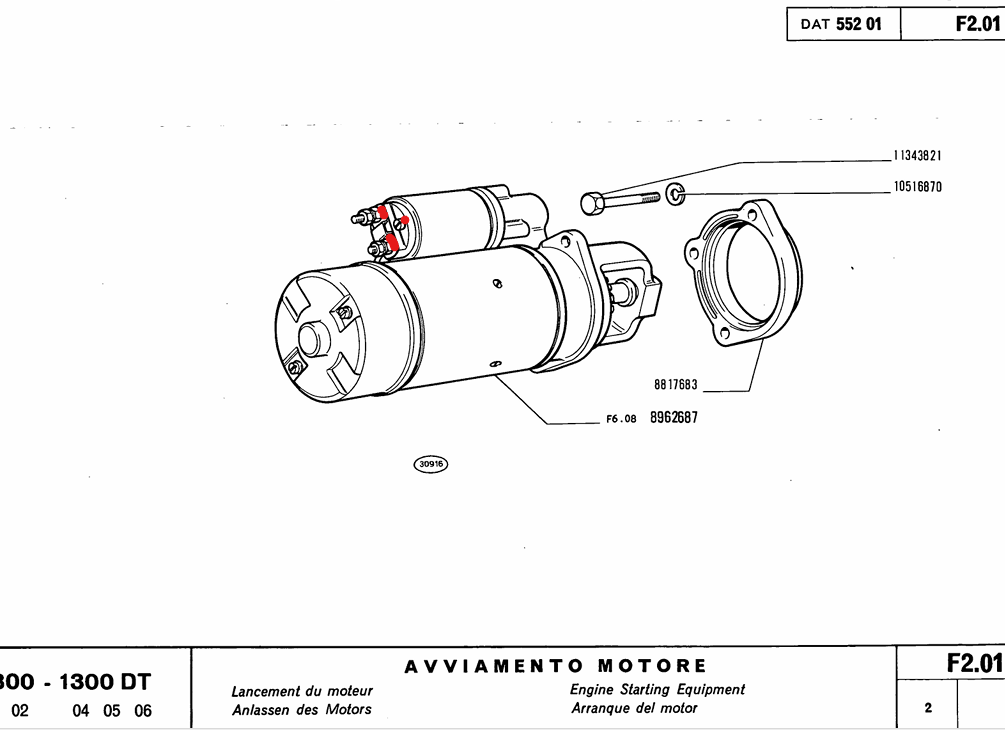

Pour le démarreur J ai démonter celui du 1300 et mis celui d un 850 qui est identique là ça marche donc mon problème vient du démarreur
J ai mis le démarreur du 1300 sur le 850 et maintenant le 850 fait clac clac
Quelle pièce je dois changer dans mon démarreur ?

J ai changer le lanceur du démarreur qui merdouille par un lanceur d occasion que j avais et hop c est repartie

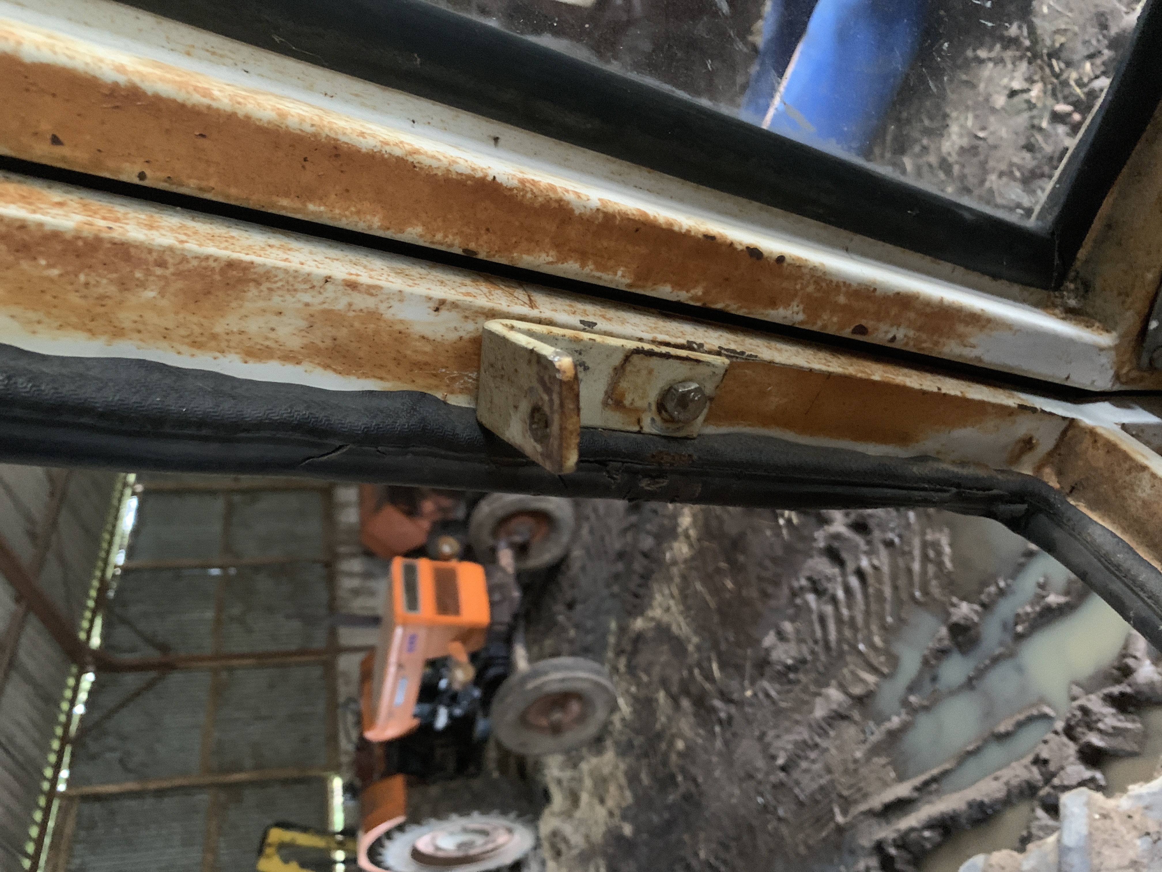

En dégrippant le pare brise ouvrant avant du 1300 J ai casser le pare brise
J ai pas été bon je suis d’accord
Je vais donc en profiter pour mettre un coup de jeune au hayon mais quelle est le RAL de la peinture blanche de la cabine du 1300 ?
Et je cherche comment le pare brise tenais ouvert glissière en métal ou vérin à gaz J ai une pate en métal dans la cabine je vous la met en photo

il me semble que tu as eu deux montages : vérins ou compas à confirmer
