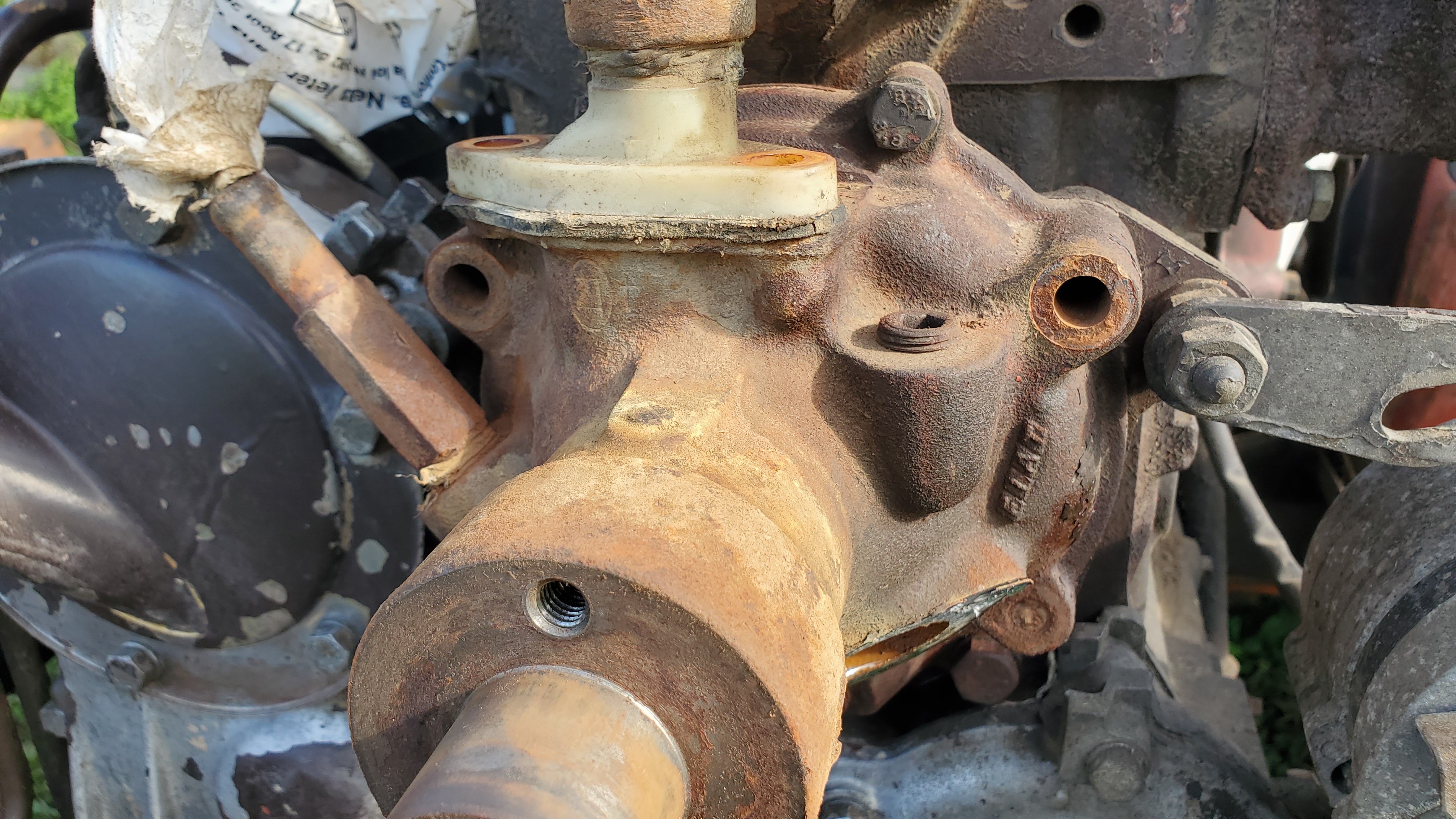

Salut,
Dépose de la pompe à eau ratée, une vis de cassé. En bas à droite sur la 1ère photo.
On est bien d'accord que la seule solution pour sortir la pompe à eau est de couper le raccord plastique ? (la "bride" ref 4673807).
Parce que la pièce qui accueille le calorstat semble être démontable uniquement en sortant la culasse
(vu que la pompe est devant)
A priori la pompe est décollée donc suffit de réussir à la sortir et tenter d'extraire le restant de vis. C'est pas un gros sacrifice la bride mais bon.

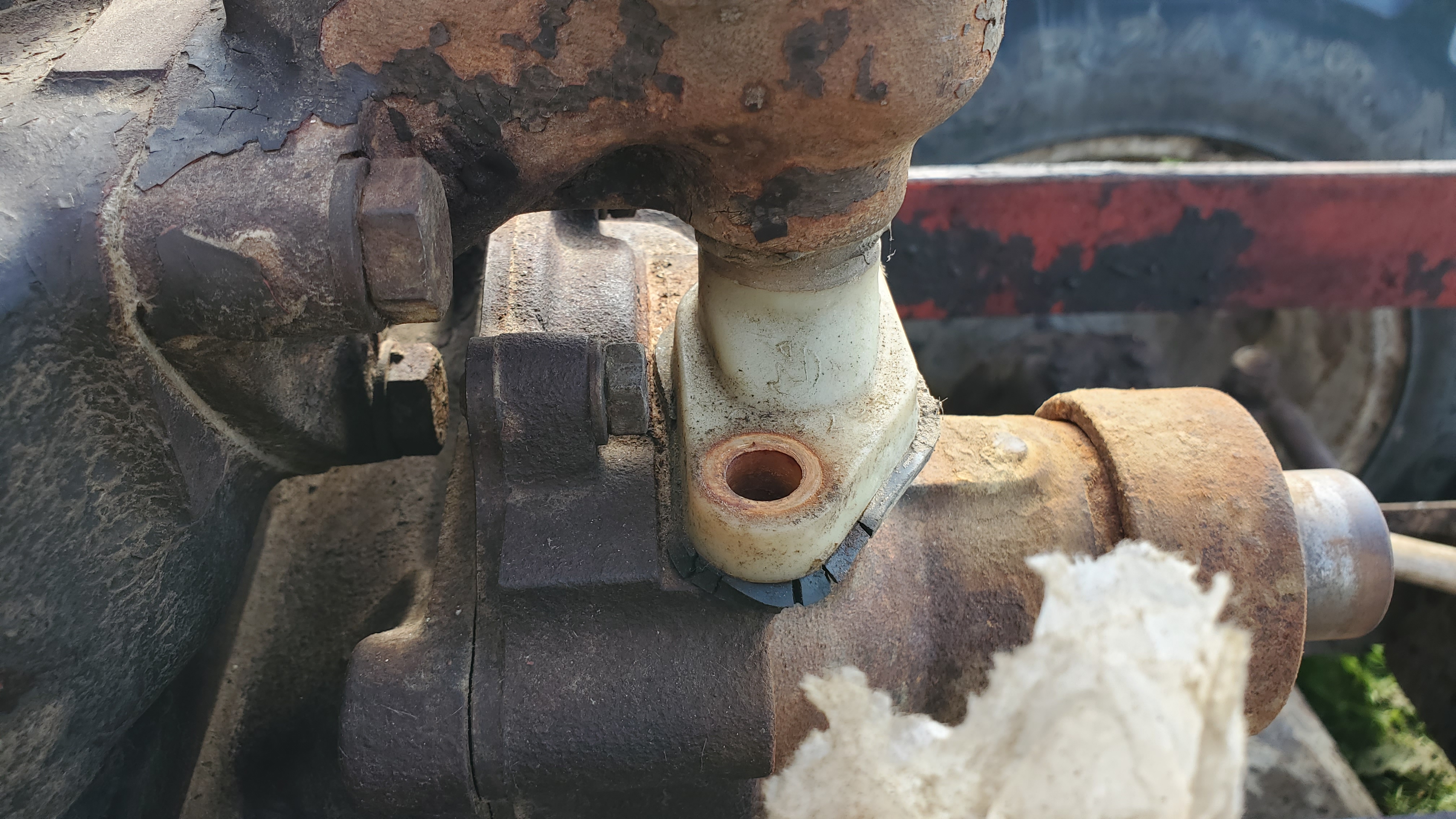

Re: Mon 680 DT
Salut,
J'avais raison la première fois. Pour sortir le support calorstat il aurait fallu sortir le support de pompe à eau.
Donc j'ai coupé la bride.
La vis n'a pas cassée sans raison, c'était la seule filetée jusqu'à la tête (donc pas comme il faut), elle a cassé à la jonction avec la tête alors que le reste du filetage est sorti à la main.

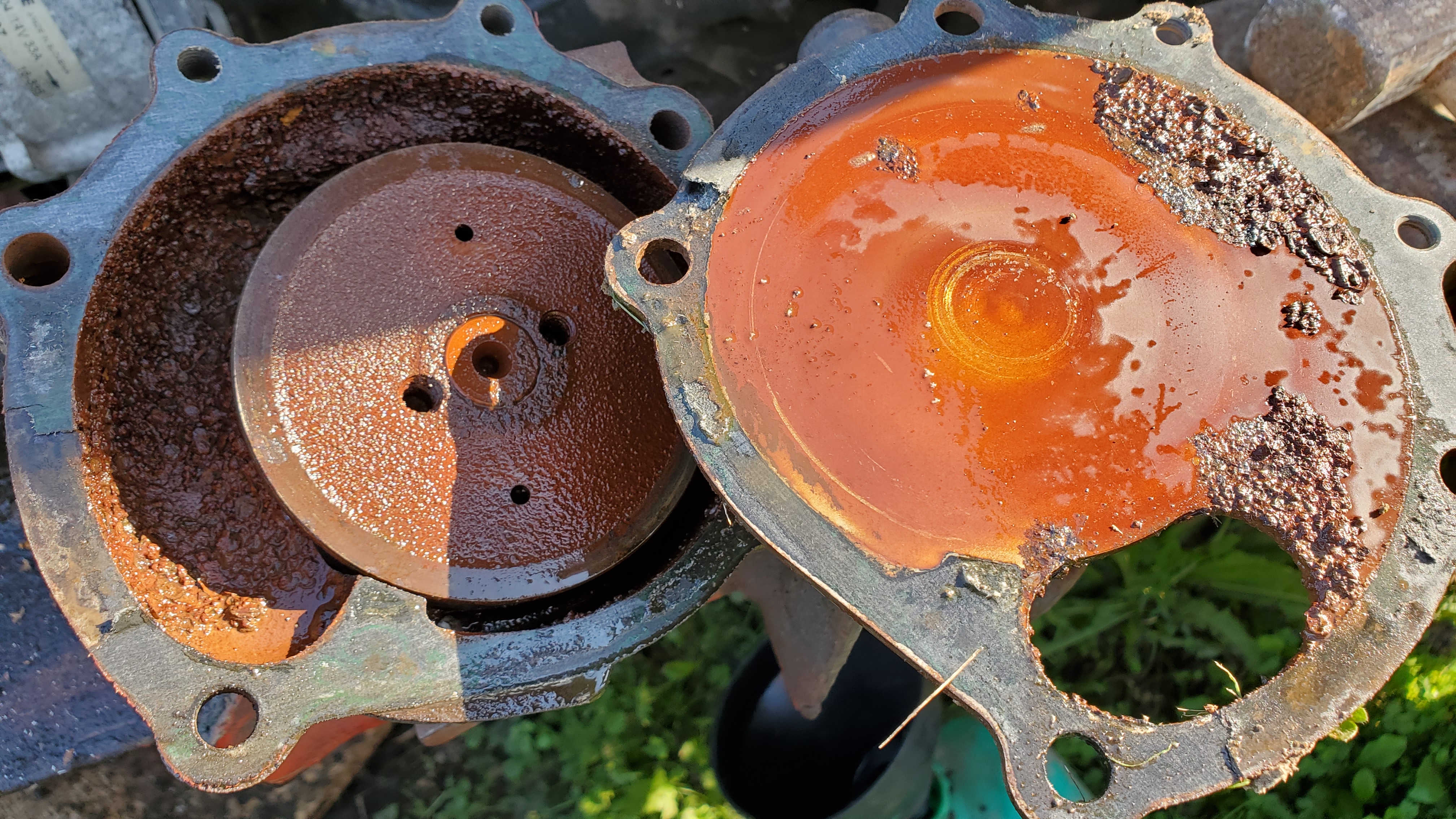

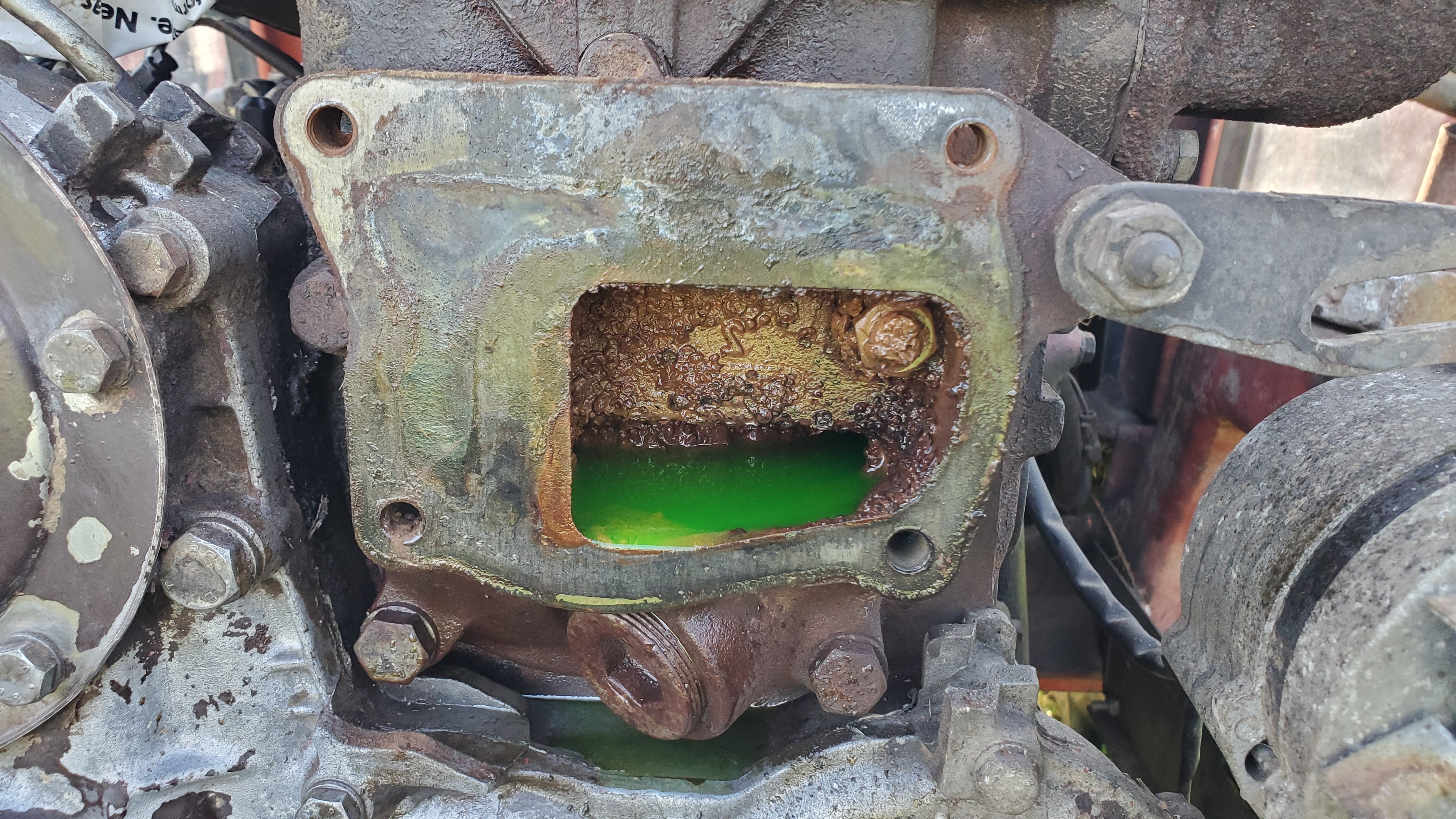

Bon par contre c'est pas joli là dedans.. beaucoup de paillettes. Je sais pas trop comment m'y prendre (là je peux pas faire un nettoyage classique sous peine de tout balancer dans le radiateur

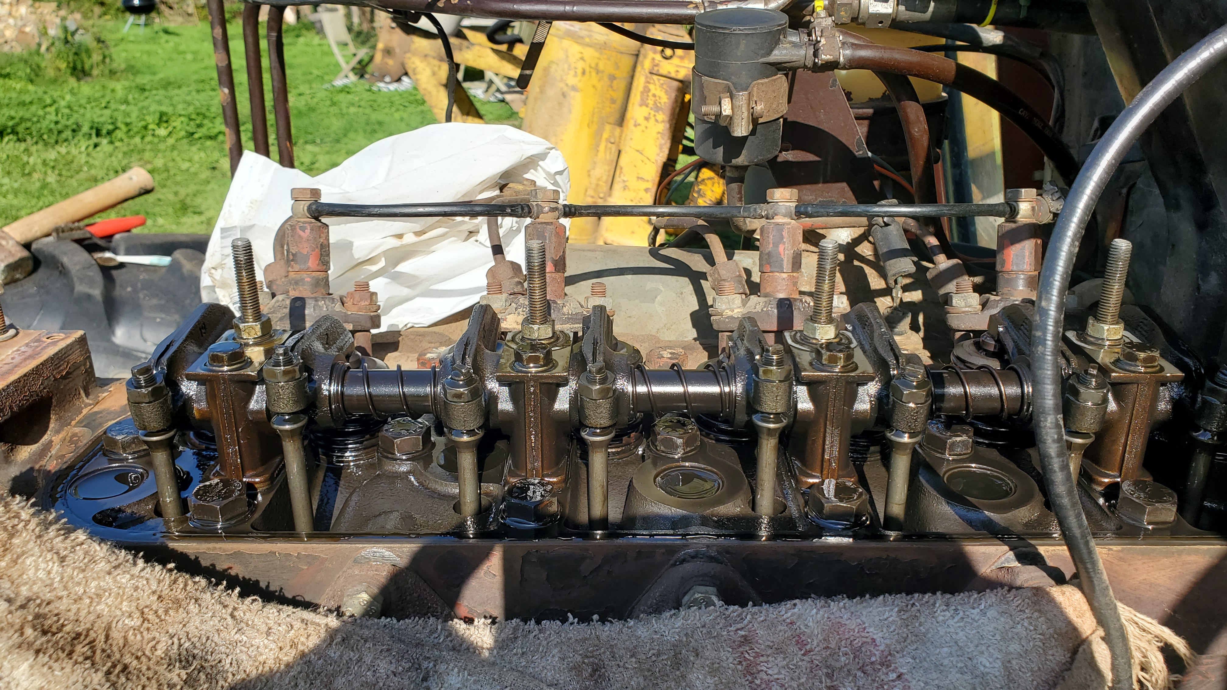

Re: Mon 680 DT
Et hop réglage culbuteurs fait, et nécessaire. Tous les échappements avaient entre 0.40 et 0.45, et deux admissions 0.30.
Par contre j'ai galéré au réglage des échappements des cylindres 2 et 3, la vis de réglage et son écrou se tiennent fort. Surement à cause de la chauffe au centre du bloc. Je les changerai une prochaine fois.
L'huile n'est pas belle.. pas mal de limaille. J'aurais bien ajouté un produit de nettoyage avant vidange mais je risque de vidanger sans redémarrage préalable, vu que tout est déposé je pense en profiter pour changer le spy de palier avant, pour le prix que ça coute.. Sauf si on me dit que la dépose de la poulie est une galère
J'ai une date dans le cache culbuteurs, il est de 1982.
J'ai aussi nettoyé le radiateur (à la soude, pas sûr de mon coup), je pensais avoir une fuite et finalement non
, c'était la petite durite du bas (on voit le trajet de la flotte entre elle et le raccord.

Re: Mon 680 DT
Salut,
On est bien d'accord que sur le 8045.02 il n'y a aucun moyen de vidanger totalement le liquide de refroidissement du bloc.. ?
Si c'est le cas c'est dommage
