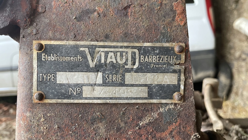

il s'agit d'une charrue Viaud VD passablement bricolé

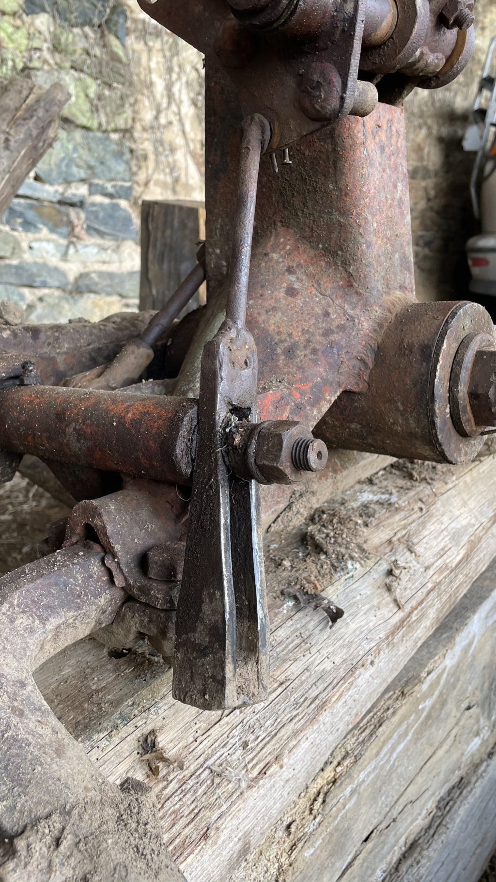

Peut-être que:
En bleu , le contre-poids n'est pas bien positionné, pas assez loin, faire courir le tube?
En rouge, la pièce doit fonctionner en souplesse lors du retournement , voir longueur, huiler comme tu as fais, graisser les graisseurs

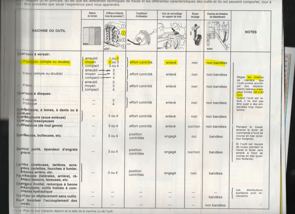

Un petit tableau pour compléter pour les réglages du tracteur. ( excuses- moi, enregistrer et faire pivoter. Merci).

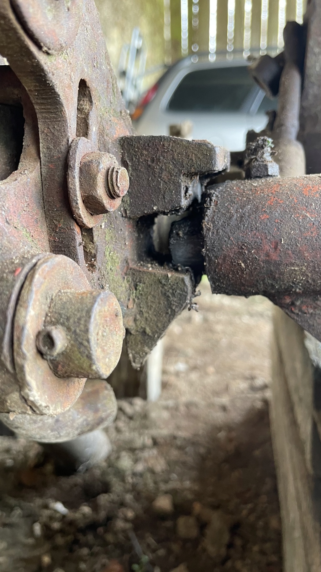

Voici les photos de la charrue
Le mécanisme a plan incliné est vraiment trafiqué et pas que lui enfin ImageImage

merci jean claude 2320 !
j'ai retourné ton img et passé le stabilo sur ce qu'il me faut
je ne connaissais rien à tout cela, je vais me coucher moins bete ce soir :clown:

Ok je vais voir d’éloigner la masse (en bleu)
Et pour le rappel / tirant (encerclé en rouge) il a trop de jeu et je pense que le système d’origine a été remplacé par un vulgaire boulon qui ne peux pas envoyer toute la ‘sauce’Image
