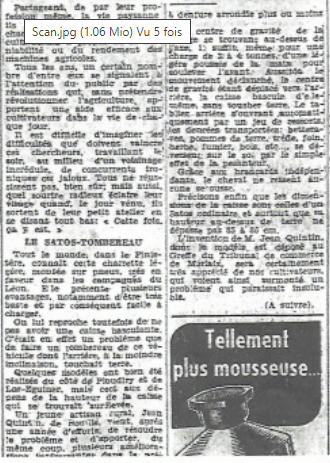

C'est dommage que la définition du scan soit trop petite car je n'arrive pas à lire... Et quand je tente d'agrandir, ça fait du pâté...
Re: Réfection du SOM.20D de Denis - La grande Aventure !
j'ai demandé un exemplaire de la page du journal de l'époque mais je l'attend toujours
la photocopie n'est pas tres claire

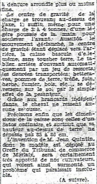

Voici Denis, si çà te vas.
Capture d’écran 2021-10-12 155150.png (521.82 Kio) Vu 2627 fois
Capture d’écran 2021-10-12 155941.png (270.72 Kio) Vu 2627 fois
Merci Jean-Claude !
J'ai pu lire la première page mais en fait, c'est plus une histoire de netteté que de grosseur de caractères !!

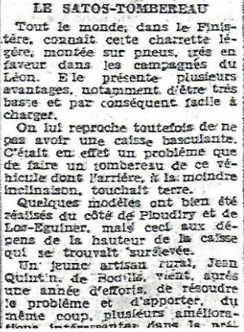

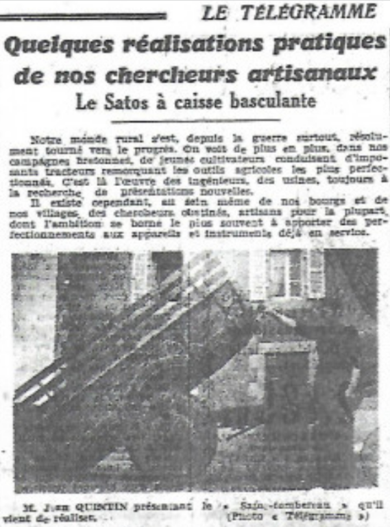

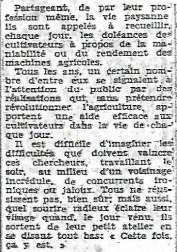

1-Capture d’écran 2021-10-12 211907.png (327.08 Kio) Vu 2620 fois
2-Capture d’écran 2021-10-12 212011.png (302.22 Kio) Vu 2620 fois
3-Capture d’écran 2021-10-12 212106.png (394.34 Kio) Vu 2620 fois
4-Capture d’écran 2021-10-12 212850.png (286.31 Kio) Vu 2620 fois

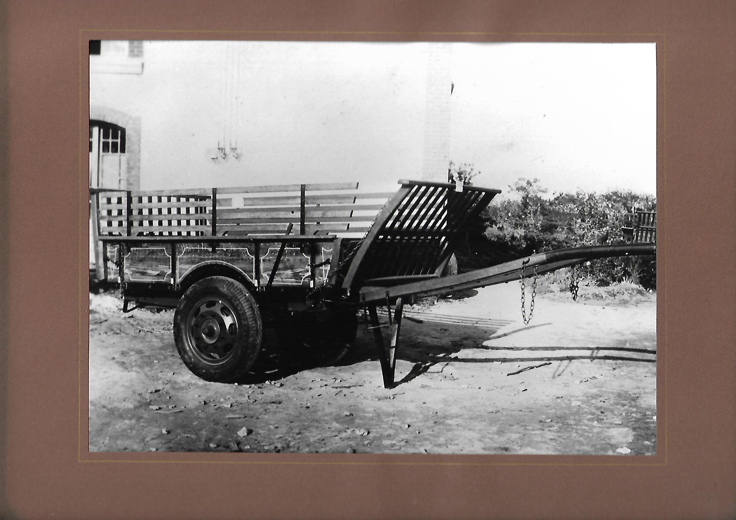

Ah ! là je comprends encore mieux !
Donc, si j'ai bien compris, comme la caisse est hyper équilibrée par rapport à l'axe de l'essieu, si ce n'était pas trop chargé sur l'avant, on pouvais faire basculer à la main !
Un peu à la manière des tombereaux, sauf que sur ceux-là, il y avait un bras de levier pour aider à basculer et une grosse chaine qu'on pouvait accrocher au châssis pour pas que l'arrière de la benne tape au sol.
