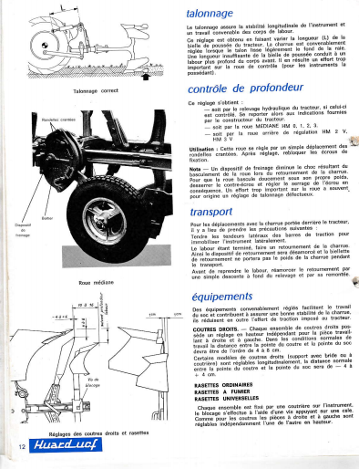

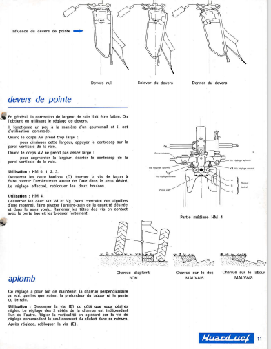

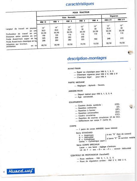

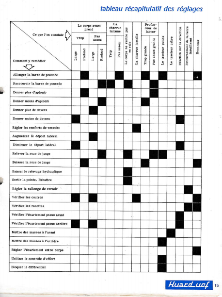

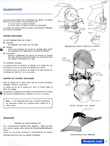

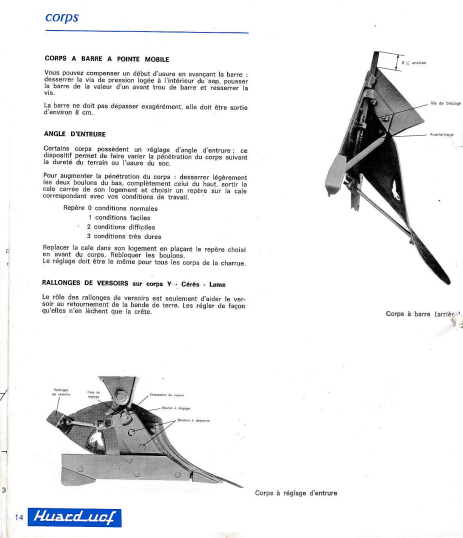

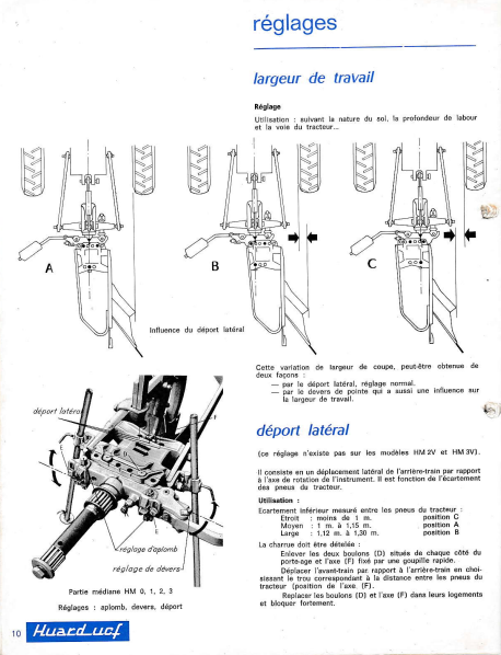

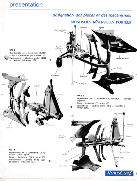

Bonjour, quelques infos charrues HUARD.
Présentation et réglages.
