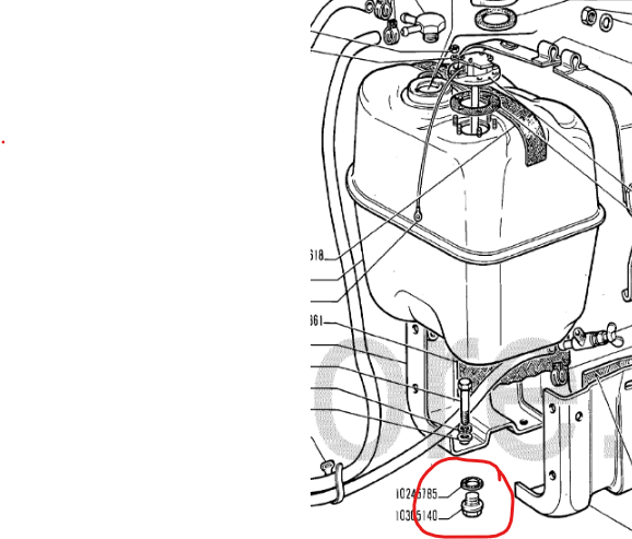

les saletés dans le circuit de fuel peuvent provenir :
d'un changement de gaz-oil passer du fuel rouge au gnr
d'un tracteur resté trop longtemps à l'arret ext
l'idéal est de faire le plein le soir

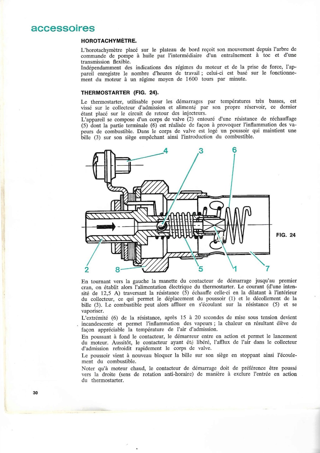

Salut Max, oui le petit réservoir , c'est là qu'il y a la résistance de préchauffe pour le froid. Tu commande avec le contacteur. En principe çà fait "gloup" une fois chaud quand c'est ok et là démarreur.

Pour le g n r j'y suis passé à l'été 2012, aucun problème. J'avis bien nettoyé la cuve avant.
C'est vrai , comme dit JJ ,faire le plein le soir pour éviter la condensation et de temps en temps décanter le 1er filtre en dévissant la vis papillon.

Re: tousse culbute fume et

Hello Jean Claude
J’agis sur le contacteur en restant entre le 0 et le déclenchement?
???? pas de gluop je vais vérifier si il y a du jus qui arrive au préchauffage pour commencer

pour la bougie chauffante c'est facile tu mets ta main à cet endroit quant tu l'utiles
si tu te brules (rire) elle fonctionne sinon le fusible ou la bougies sont grillés

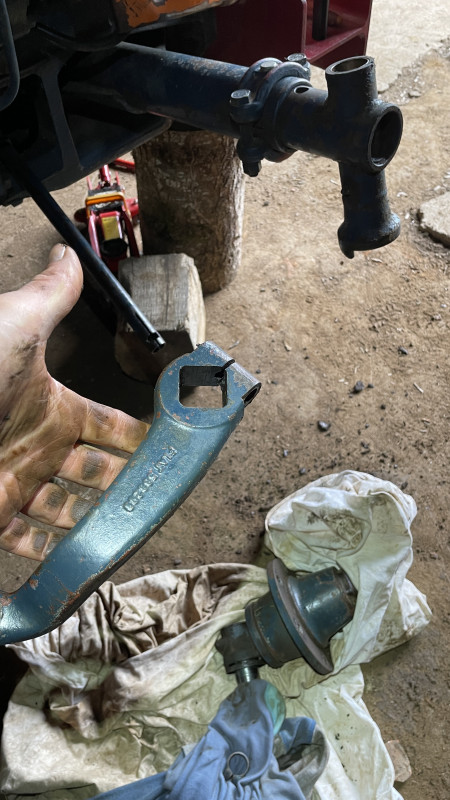

De retour après quelques difficultés
Je vous espère bien
Dede continue à être bichonné à temps perdu
Il a bien besoin
J’ai crevé le pneus arrière
Les 2 av seront changés mercredi
J’en ai profité pour changer une partie des régules de direction
Je pense que ça se bien passé
Je regrette de ne pas avoir prévu de tout changer et de me limiter aux rotules externes
Santé
