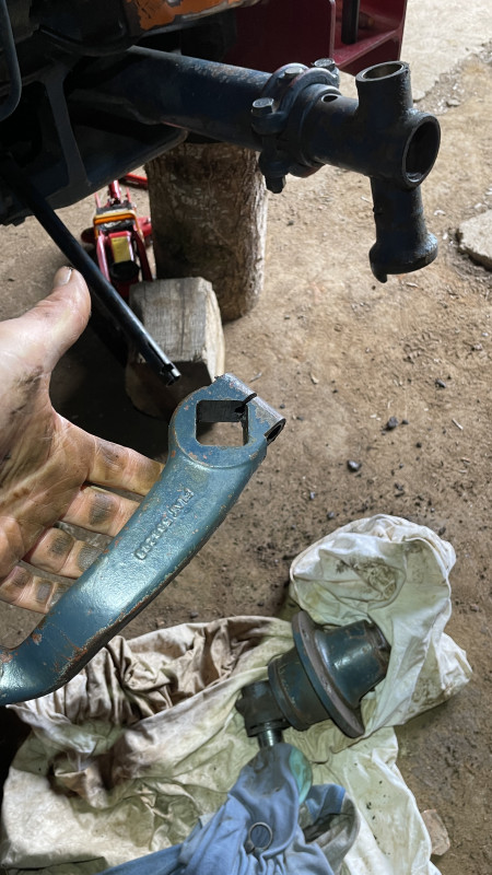

De retour après quelques difficultés
Je vous espère bien
Dede continue à être bichonné à temps perdu
Il a bien besoin
J’ai crevé le pneus arrière 🤬 puis vendredi dernier le pneus avant qui a lâché à cause de l’âge je présume
Les 2 av seront changés mercredi
J’en ai profité pour changer une partie des régules de direction
Je pense que ça se bien passé
Rotules
Rotules
Je regrette de ne pas avoir prévu de tout changer et de me limiter aux rotules externes
Santé
