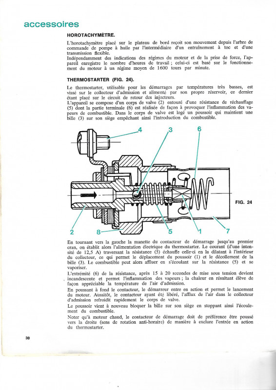

jj a écrit : 04 mai 2021 13:27 tu n'as qu'une résistance (bougie) pour le démarrage
normalement si elle fonctionne tu dois voir le voyant de charge et de pression d'huile baisser quant
tu appuies sur le bouton et ensuite au bout de 45 secondes (environ) entendre un "plouf"
Si tu parle du bouton poussoir, il n'est plus raccordé que sur une borne donc inopérant.
C'est bien celui-ci qui actionne le thermostarter ? La résistance dont tu parle est le thermostarter ?

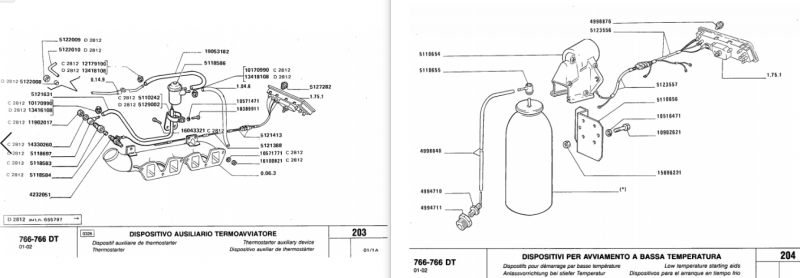

JJ t'as tout dit.S'il fait moins de 5°. C'est qu'un avis. Il existe également un autre système.
Pour le bouchon de la cabine, les références.

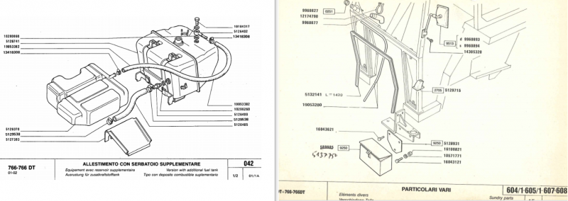

Il y a 2 types de réservoir principal avec ou sans bouchon. Dans quel cas tu es?

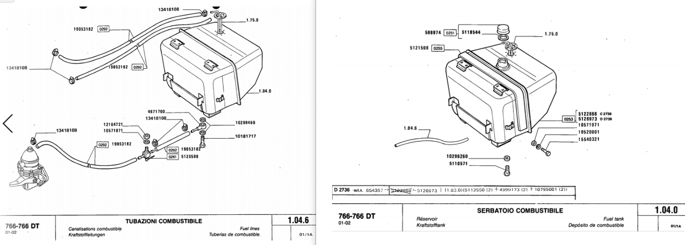

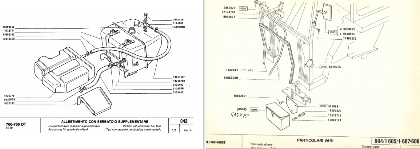

J'ai bien le montage de la fiche 042, il faut donc que je trouve le bouchon de la fiche 1.04.0.

pour le bouchon du réservoir c'est suivant la marque de la cabine il y a des goulottes plus ou moins
longues d'autre c'est le pare-brise ouvrant
il est peut etre en bout ?
