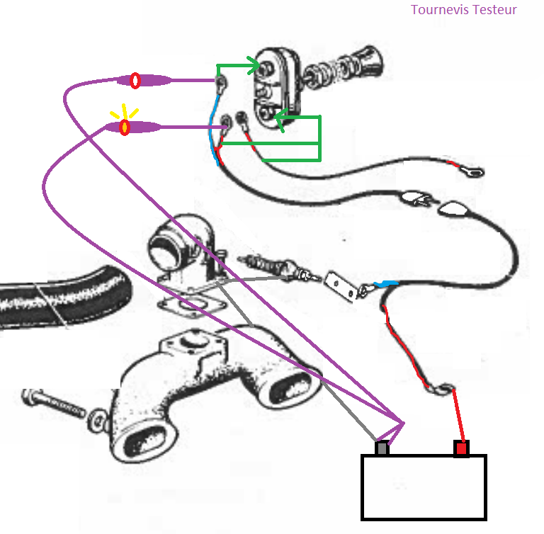

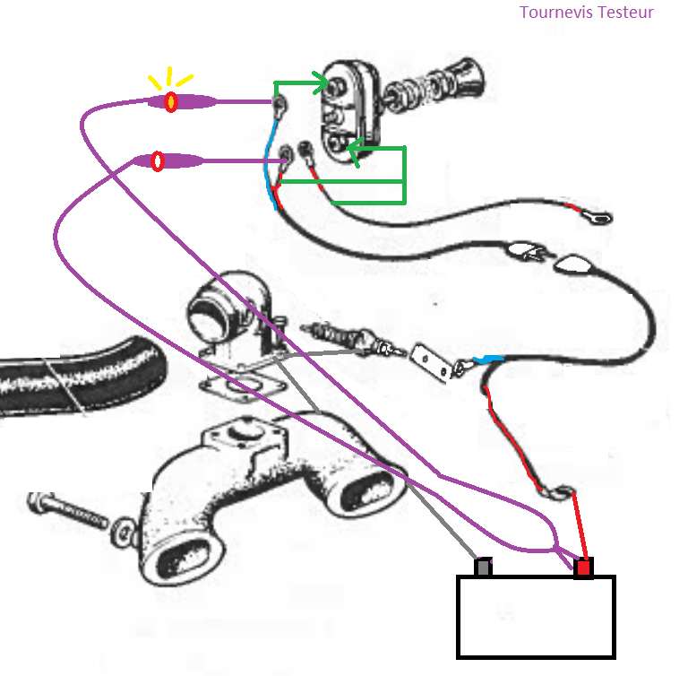

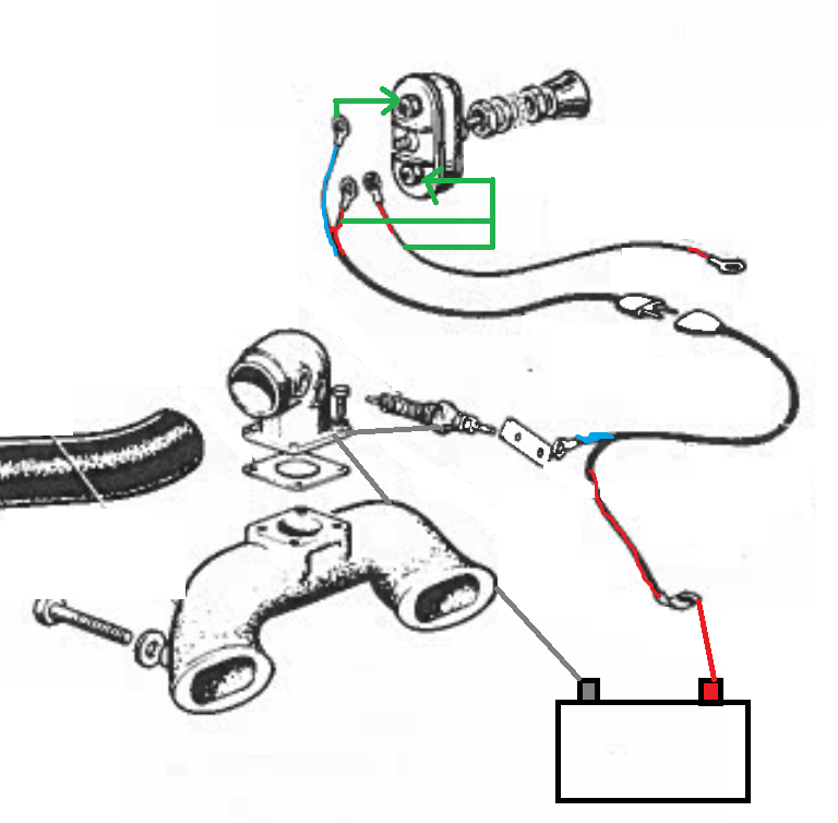

I/ Test au tournevis Testeur :
Cela de quoi on parle : pipe de préchauffage, résistance de préchauffage, tirette de préchauffage, et faisceau à double fil (nappe rouge, avec manchon bleu et rouge)
La même avec batterie branchée.
Test 1 au tournevis testeur, pincé sur borne NOIRE(-) de batterie.
Test 2
au tournevis testeur, pincé sur borne ROUGE(+) de batterie.
Et donc, c'est les conclusions de ces résultats qui étaient mauvais.
En fait, comme les deux manchons bleus et rouges qui sortent de la nappe, n'ont pas le même comportement au test. Pour moi, il y avait un fil (+) et un fil (-)...
Et en plus l'un a un manchon rouge, signifiant le + et l'autre un manchon bleu pouvant plutôt signifier le -.
Mais en fait le Test 1 :
- S'éclaire avec Rouge, car ça ferme le circuit et y'a de la tension.
- S'éclaire pas avec Bleu, car, le circuit est pas fermé, ça fait connexion "masse-masse", mais sans être fermé, donc, y'a rien forcément.
Alors que le Test 2 :
- S'éclaire avec Bleu, car ça ferme le circuit et y'a de la tension.
- S'éclaire pas avec Rouge, car, le circuit est pas fermé, ça fait connexion "+ <---> +", mais sans être fermé, donc, y'a rien forcément.
Si dans ces Deux Tests, je fermais le circuit en fixant, le manchon Bleu et le manchon Rouge à la tirette de préchauffage... Alors dans les 4 cas, le tournevis s'allumerait.
Car, je croyais que ce tournevis testeur permettait de savoir, si c'était un - (masse) ou un + en branchant sur la borne opposée de la batterie.
Mais en fait non, c'est comme une lampe qu'on ajouterait en parallèle dans un circuit, et qui dit, si y'a de la tension, et si le circuit est fermé.
Tout ça pour ça..., maintenant, je saurai, mais voilà, moi si je comprends pas tout comment ça fonctionne, je branche pas n'importe comment.

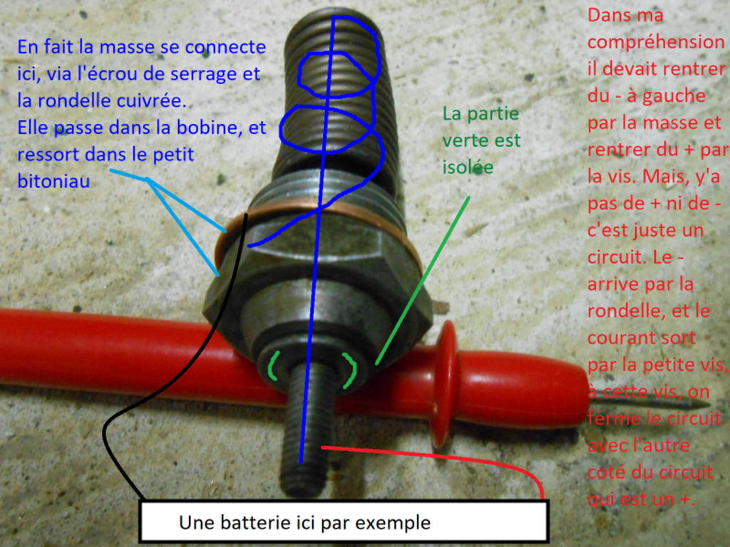

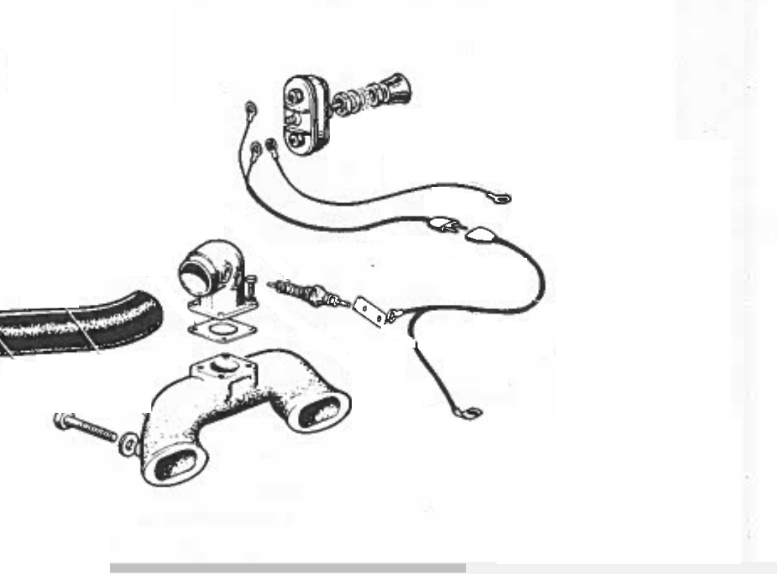

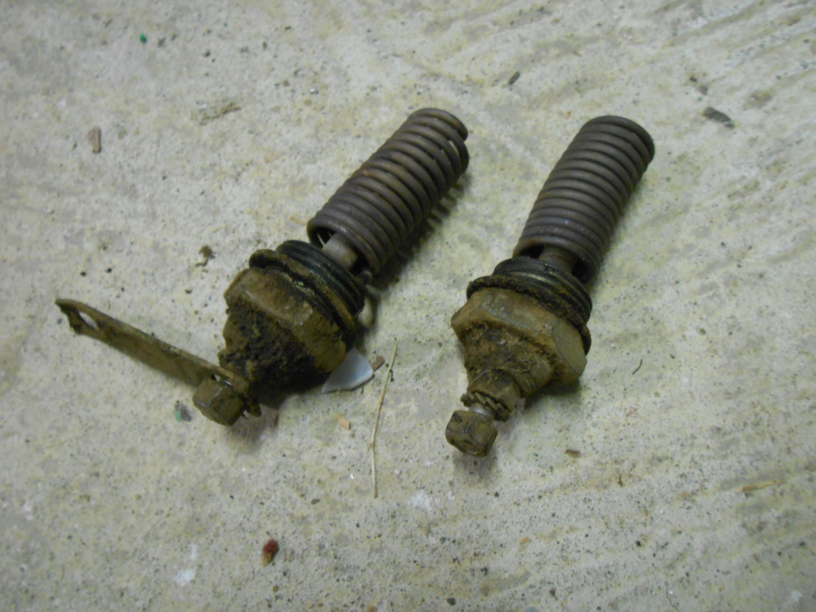

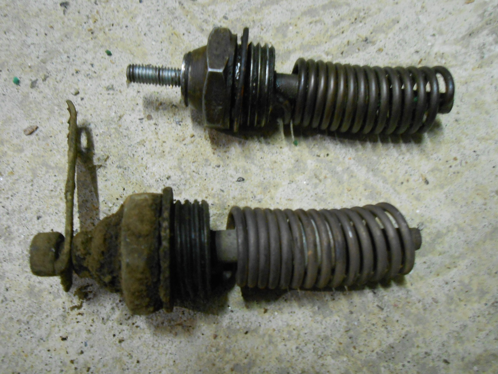

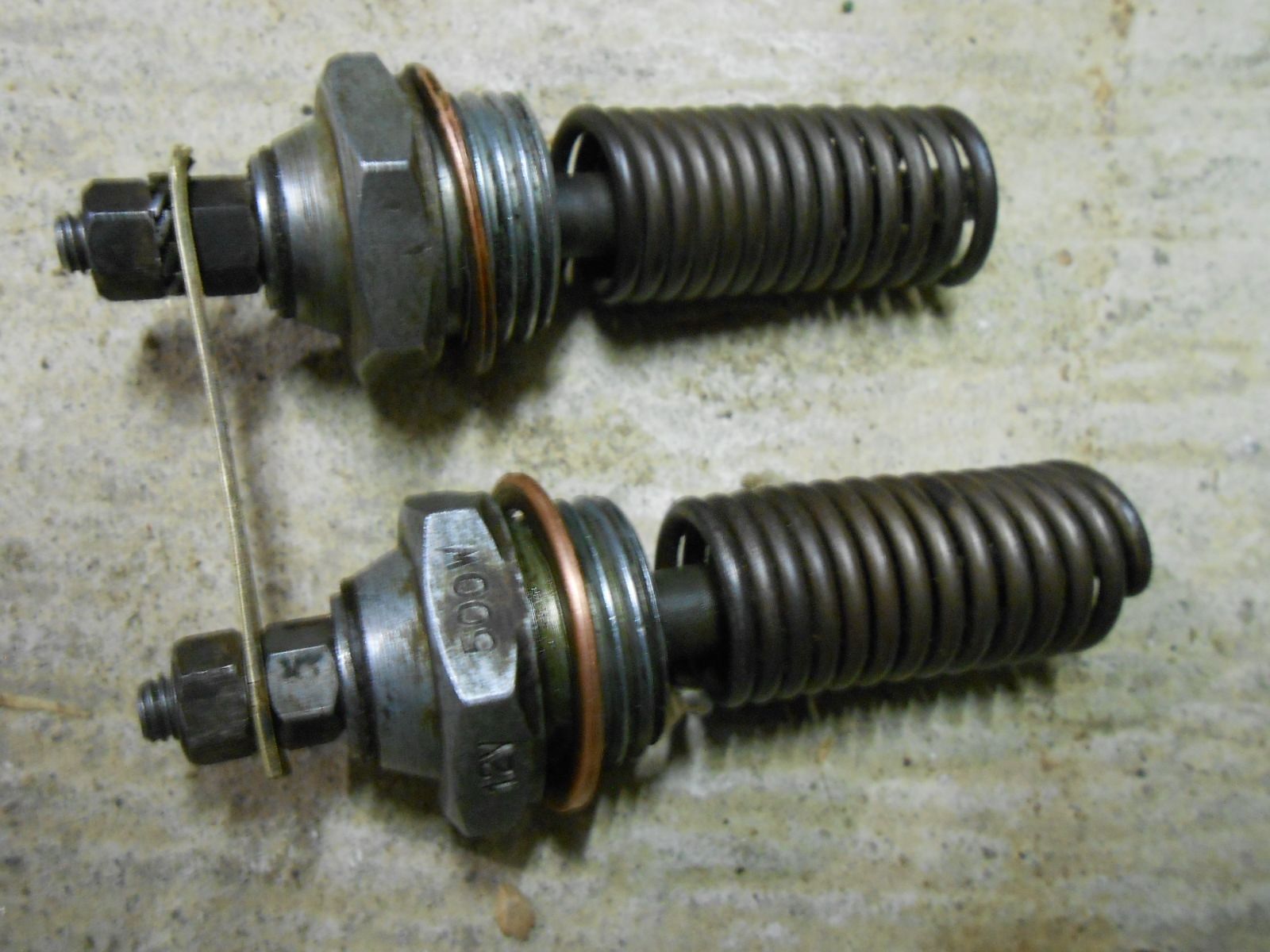

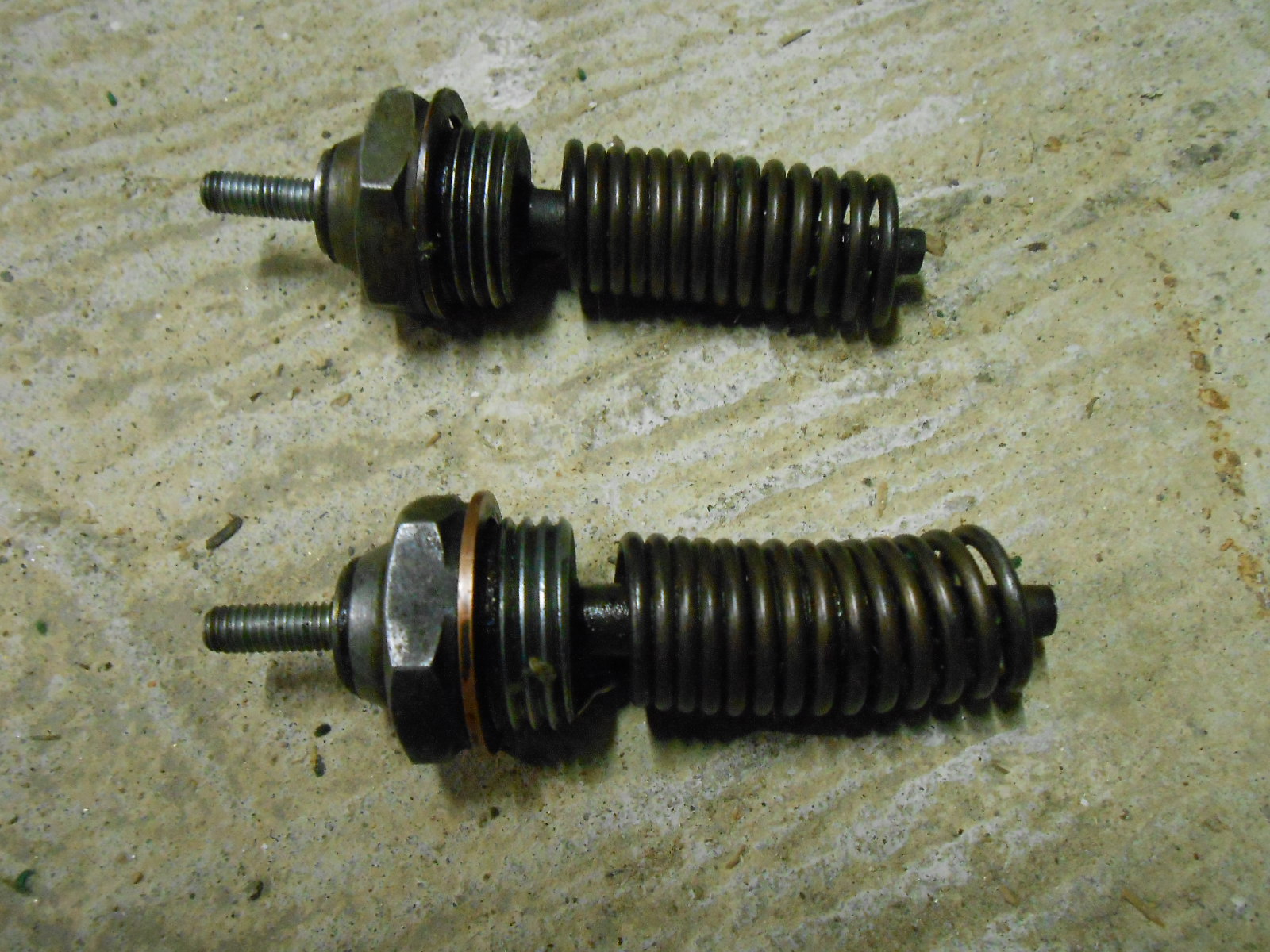

II/ Les résistances de préchauffage :
Je les avais enlevées, pour les regarder, les nettoyer, et comprendre, et voir si il n'y avait pas de problème d'isolation.
Résistances démontées :
Une résistance nettoyée :
Les deux nettoyées :
Résistances remises en séries :
Compréhension résistances :

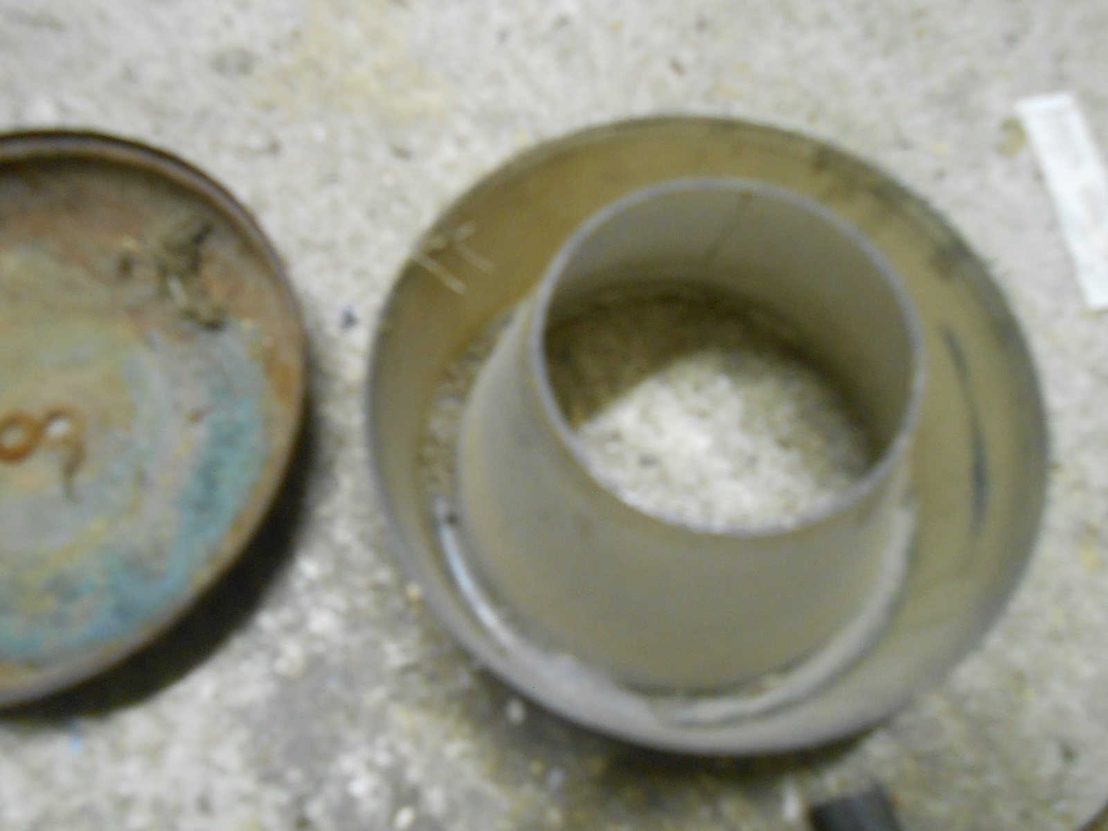

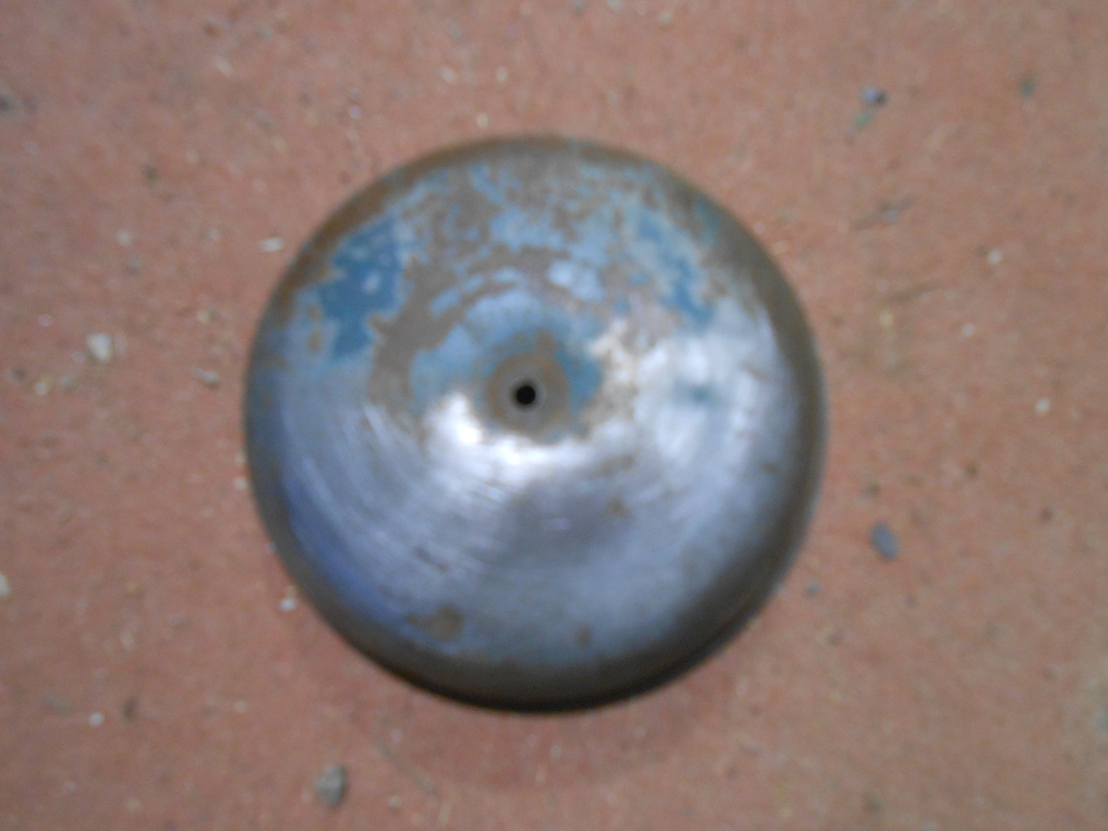

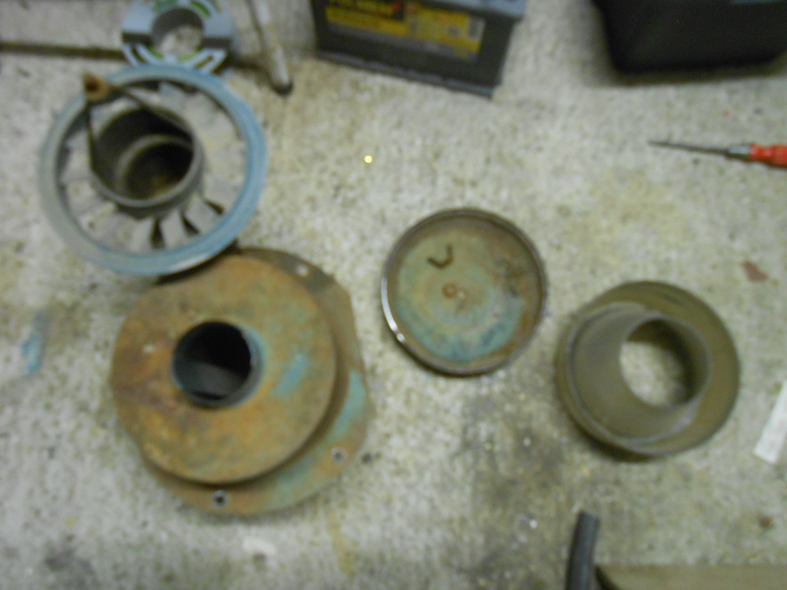

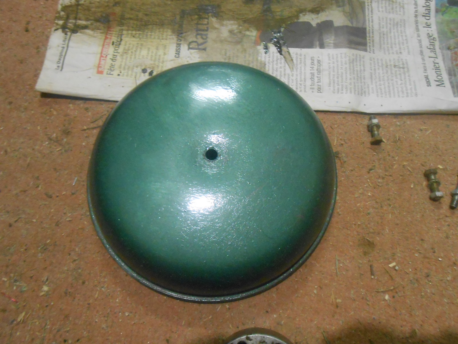

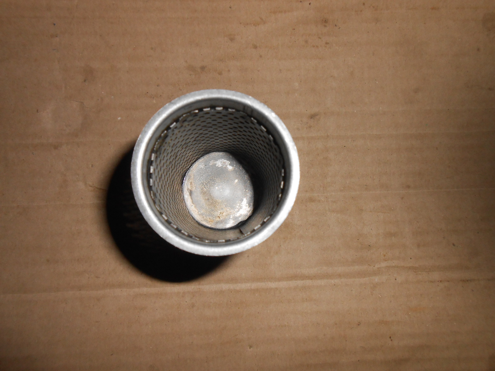

III/ Nettoyage et test peinture filtre à air :
Filtre à air sortie (Appareil qui marche pas (AqMP):
Filtre à air démonté, et verification saleté dans préfiltre (AqMP) :

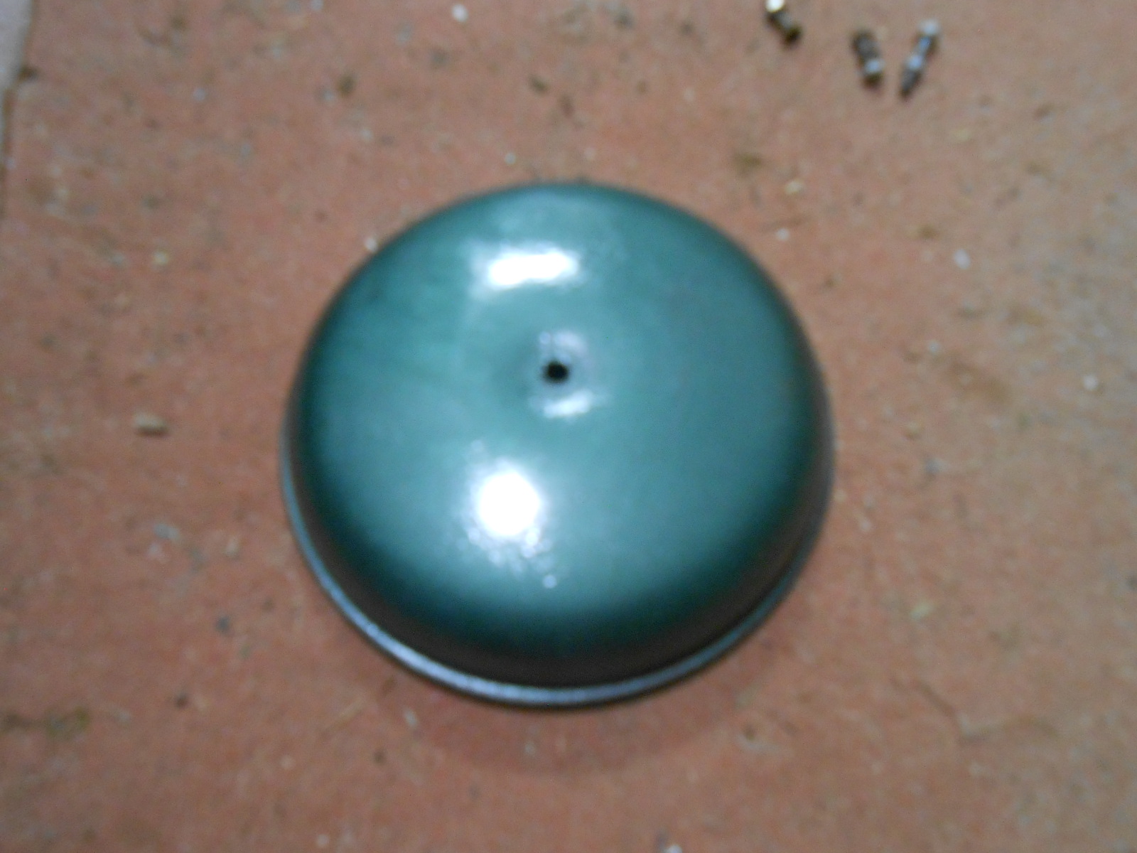

Test peinture, avec coté ponçage et sans ponçage sur le couvercle (AqMP) :
Test peinture (AqMP) :
Résultat peinture (Appareil réparé (AR)) :
Sensiblement, le coté plus poncé et ne donne pas extraordinairement un plus jolie résultat.

Bonjour, Merci pour les explications avec schémas. Tant qu'elles sont démontées, tu peux les tester une par une pour voir si les 2 fonctionnent: tu mets un fil vissé à la bougie branché au ( + ) de la batterie et avec un câble branché au ( - ) de la batterie, tu viens toucher sur le corps (- ) de la bougie. Tu vois si çà chauffe, rougit. Ne pas le faire sur un support , établi ,... métallique.
Messages : 10320
vraisemblablement tu n'auras pas besoin de cette résistance pour démarrage à froid
il faut vraiment que les températures soient tres basses et que le fuel ne gèle pas !
Someca45TP
Messages : 196
Salut !
En fait Jean Claude, pour faire mon dernier schéma "Compréhension Résistance Préchauffage", j'avais donc tout testé au multimètre, les conductivités etc, et pour comprendre le fonctionnement.
Donc, les 2 résistances sont testées au multimètre, et sont ok. En plus, je les ai testés, en les branchant à une batterie qui traîne en état moyen et qui a plus que 4 volts, mais cela suffit à les faire chauffer. Tout va bien de ce coté là.
jj, ouais, au final, je n'aurai sûrement pas besoin de ces résistances... Mais, il fallait quand même que je comprenne le fonctionnement, car comme dit, à mes 1er tests, les résistances chauffaient seules, sans autre moyen que d'enlever une cosse de batteries pour les arrêter, et ça a quand même flambé, fumer bien noir, etc...
D'où toute cette perte de temps et cette compréhension de tout le fonctionnement. Mais, je suis content, et j'ai tout compris...

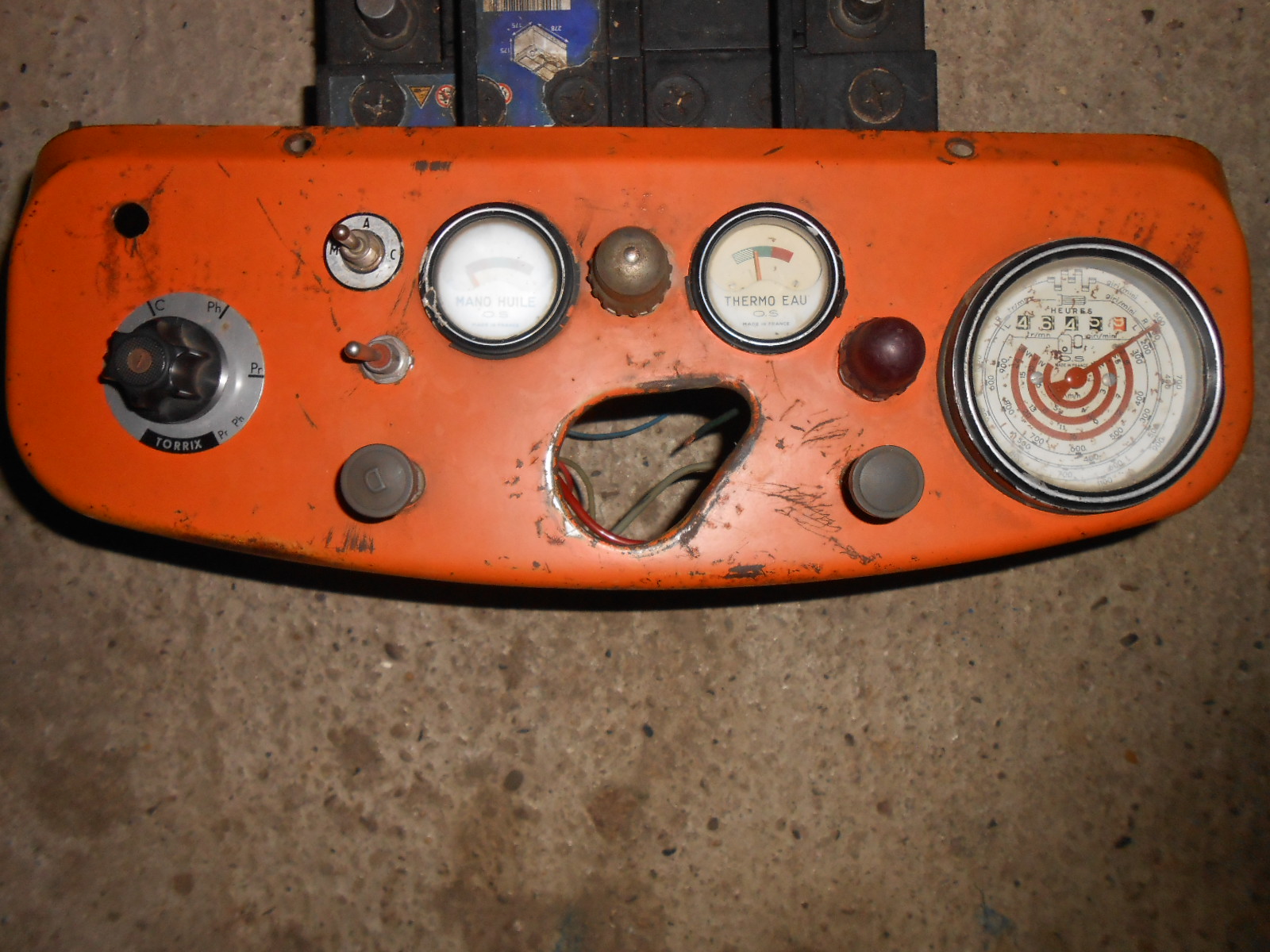

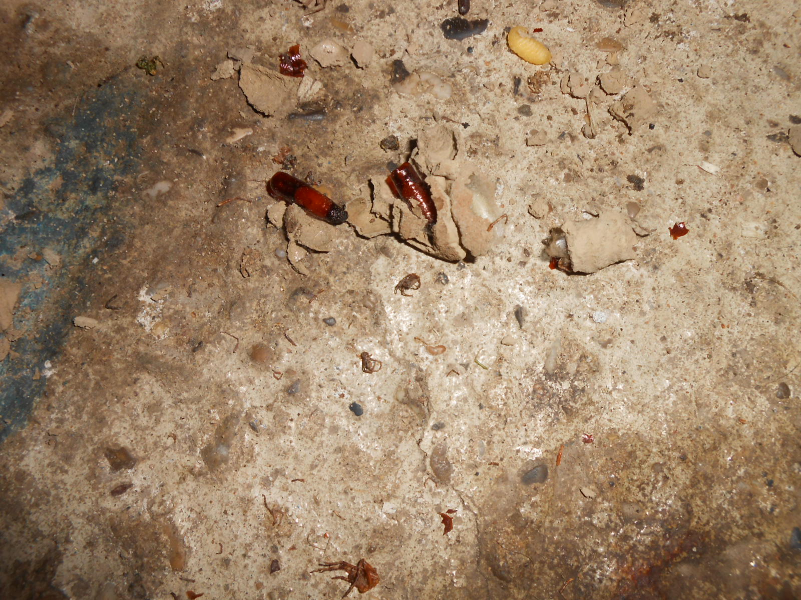

I/ Tableau de Bord :

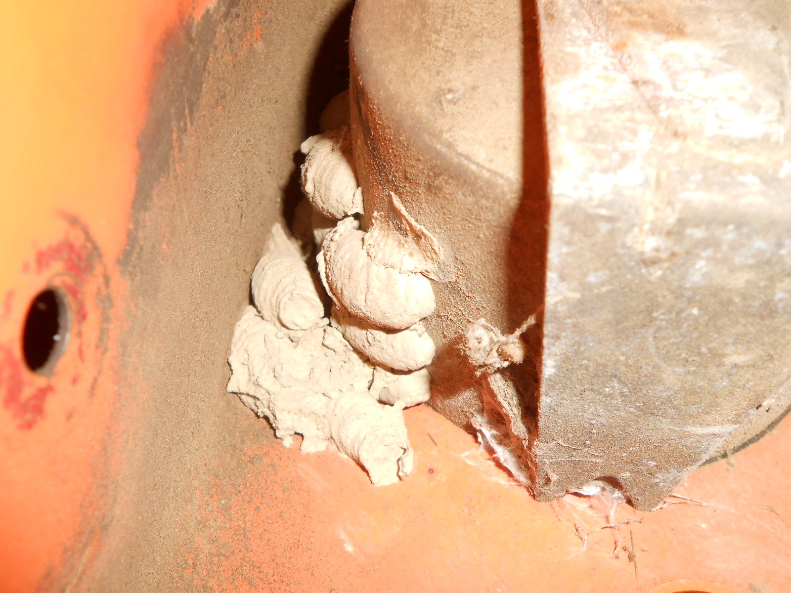

J'ai trouvé ceci derrière mon tableau de bord (sous l'horotachymetre), je me demandais, si c'était des amas de boue qui avaient fait des formes un peu spéciales, ou des sortes de nids de je ne sais quoi...
Mais non, apparemment c'est bien des larves de "je ne sais quoi"... Quelle idée d'aller se foutre sous un Horotachymètre quand même ? :0

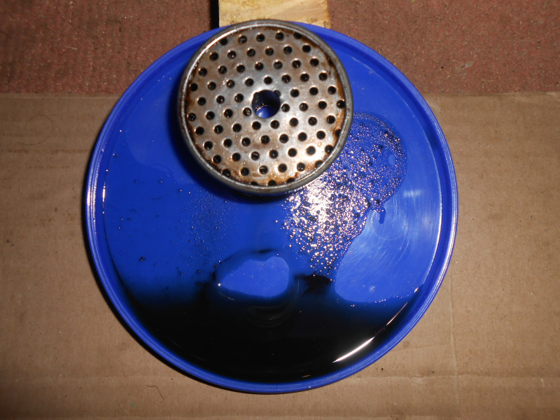

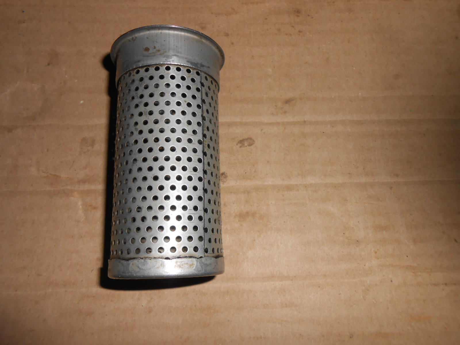

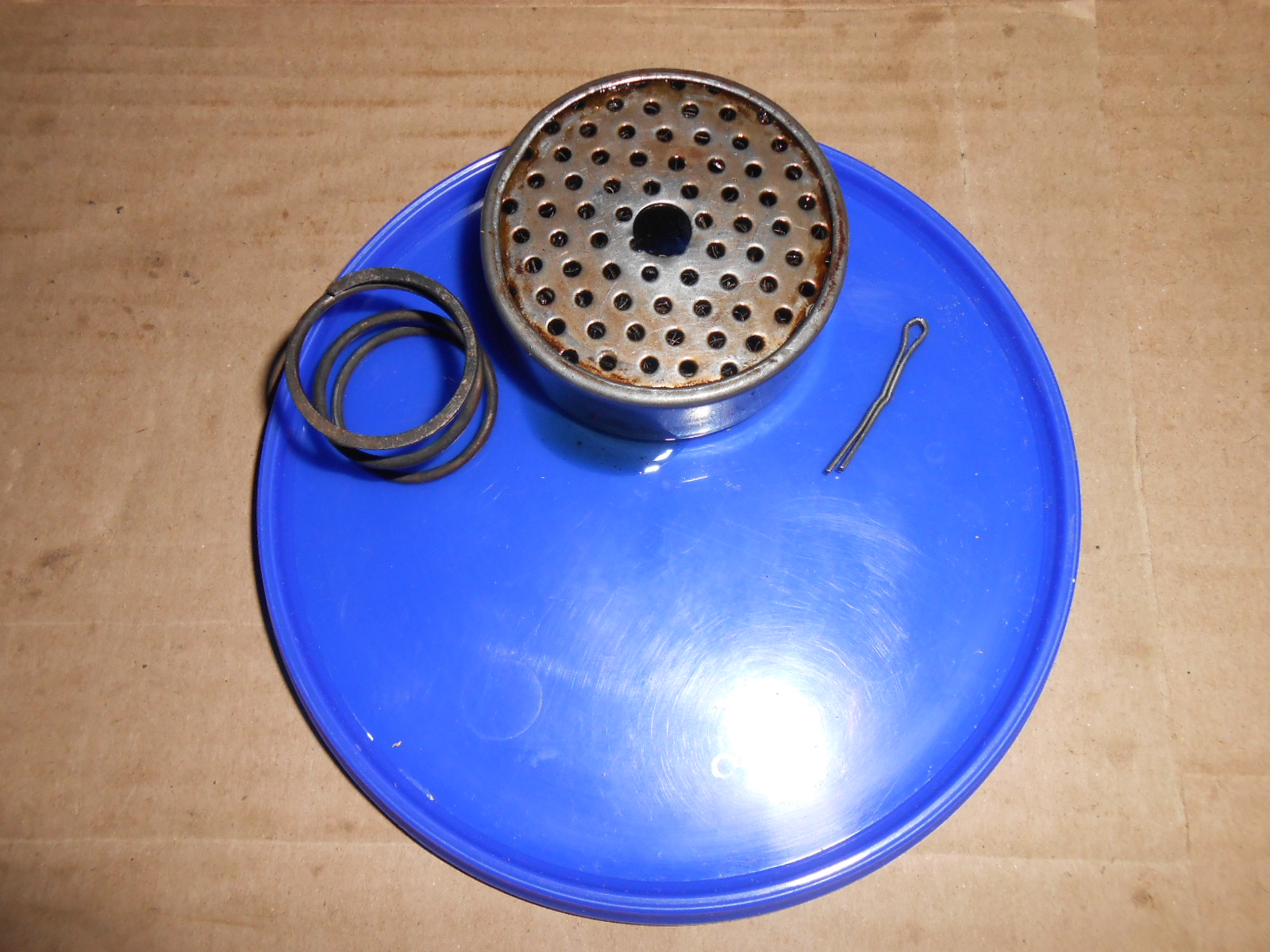

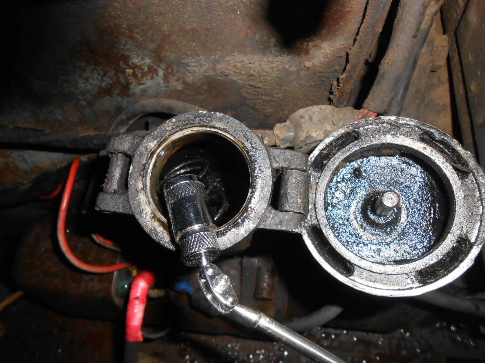

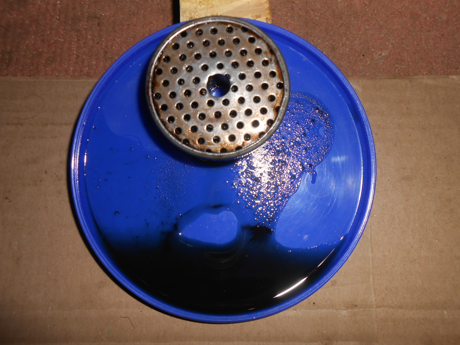

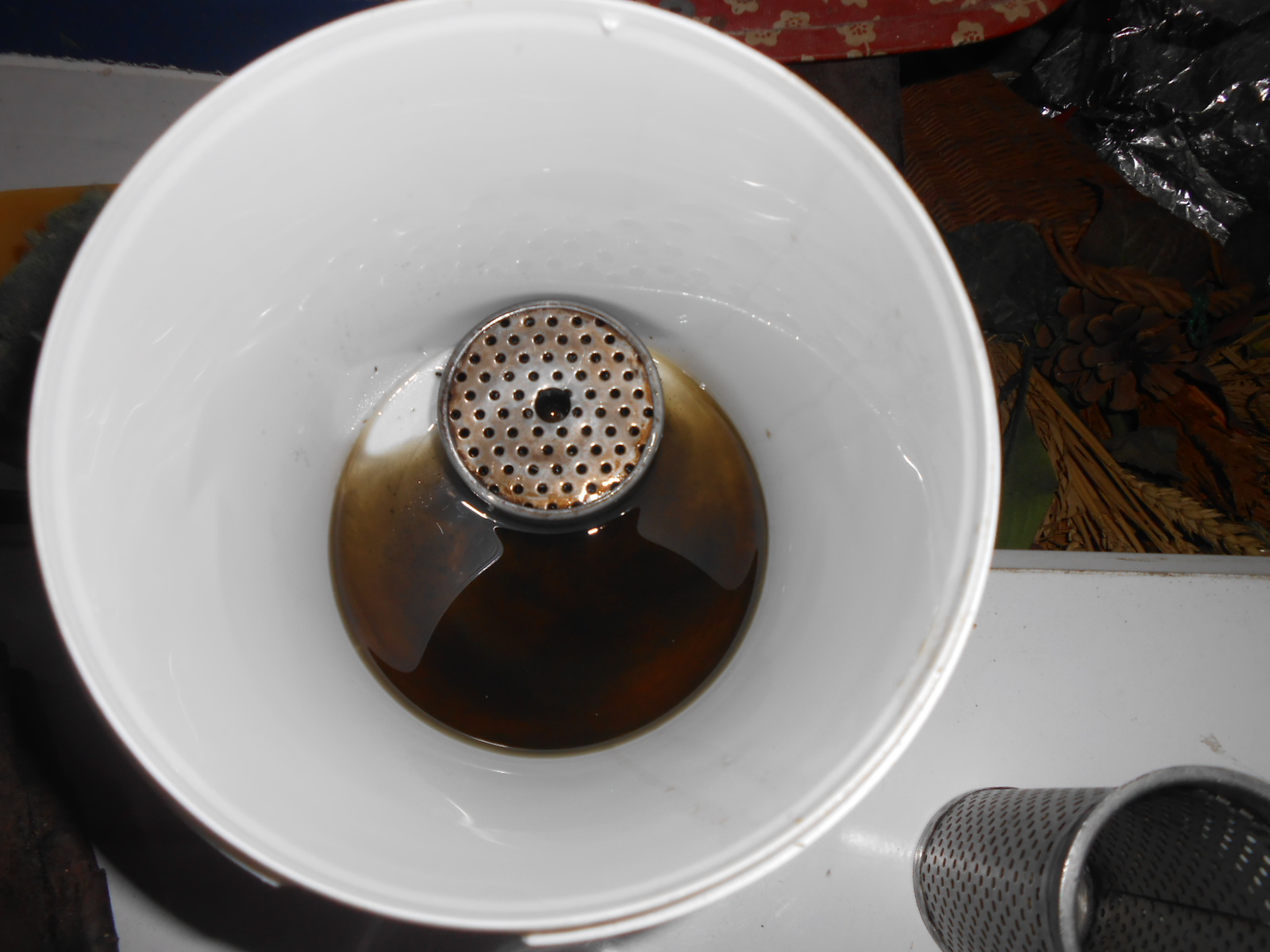

II/ Tube de remplissage d'huile moteur :
Je savais que dans mon entretien, il me manquait à nettoyer le filtre du tube d'huile moteur, ainsi que le reniflard, qui est à l'intérieur du couvercle du tube.
Donc, j'enlève le filtre qui était bien crade...
Puis le reniflard, en enlevant la goupille qui le fixe dans le couvercle.
Et je vais nettoyer tout ça... et puis je me dis, je vais pas laisser le couvercle ouvert, le temps que je fasse les entretiens, histoire que ni de l'eau ni de la saleté rentre, d'autant plus qu'il n'y a plus le filtre dans le tube.
Je ferme, et là, je me dis "Mer..."... Car en effet, sous le reniflard y'a un ressort, j’espère qu'il est pas tombé dans le tube de remplissage d'huile moteur, pire dans le carter d'huile...
Donc, je rouvre, et plus de ressort dans le couvercle (il allait pas tenir tout seul), et pas de ressort dans le tube...
Quelle poisse, il a du filer dans le carter d'huile moteur... X|
Je réfléchis un peu, à comment faire, si je peux le laisser dans le carter (le ressort), si ça craint, si va falloir que je vidange toute l'huile du carter et ouvre la "trappe à crépine d'aspiration"... pour essayer de le récupérer.
Puis me viens une idée, une espèce de "tige télescopique aimantée", j'essaye ! Le long du tube rien, puis le tube fait un virage, en bricolant un peu ma tige (qui est articulée un peu aussi), j'arrive à la faire aller un peu dans le virage du tube, et je la sors doucement !
Et là, Magie :malin1: :
Ouf, une galère de moins à régler, j'étais trop content. 3ème fois qu'elle me sauve la vie, cette tige aimantée :) !
Nettoyage du filtre du tube (pas pris de photo avant, mais que propre)
Reniflard nettoyé, et en train d'être ré-imbibé d'huile
Le reniflard (à l'essorage), le ressort et la goupille (le tout nettoyé)
Le surplus d'huile du reniflard (posé en légère pente)
Bon, je viens ce jour, il y a 1h de tout remonter, reniflard etc, tout en faisant gaffe au ressort :hehe: !

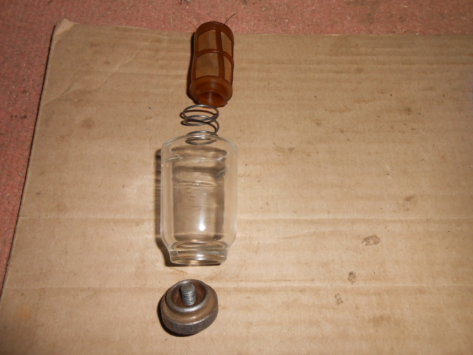

III/ Re-nettoyage de la cuve et du filtre de la pompe d’alimentation, de la pompe d'injection.
Y'avait encore un petit chouya d'eau décantée au fond de la cuve.
D'ailleurs là, c'est le bon montage, "ressort entre cuve et filtre". Mais la
1ère fois que j'ai démonté et néttoyée cette cuve, le "ressort" était "entre filtre et pompe d'alimentation"...
Remontage,
Puis...

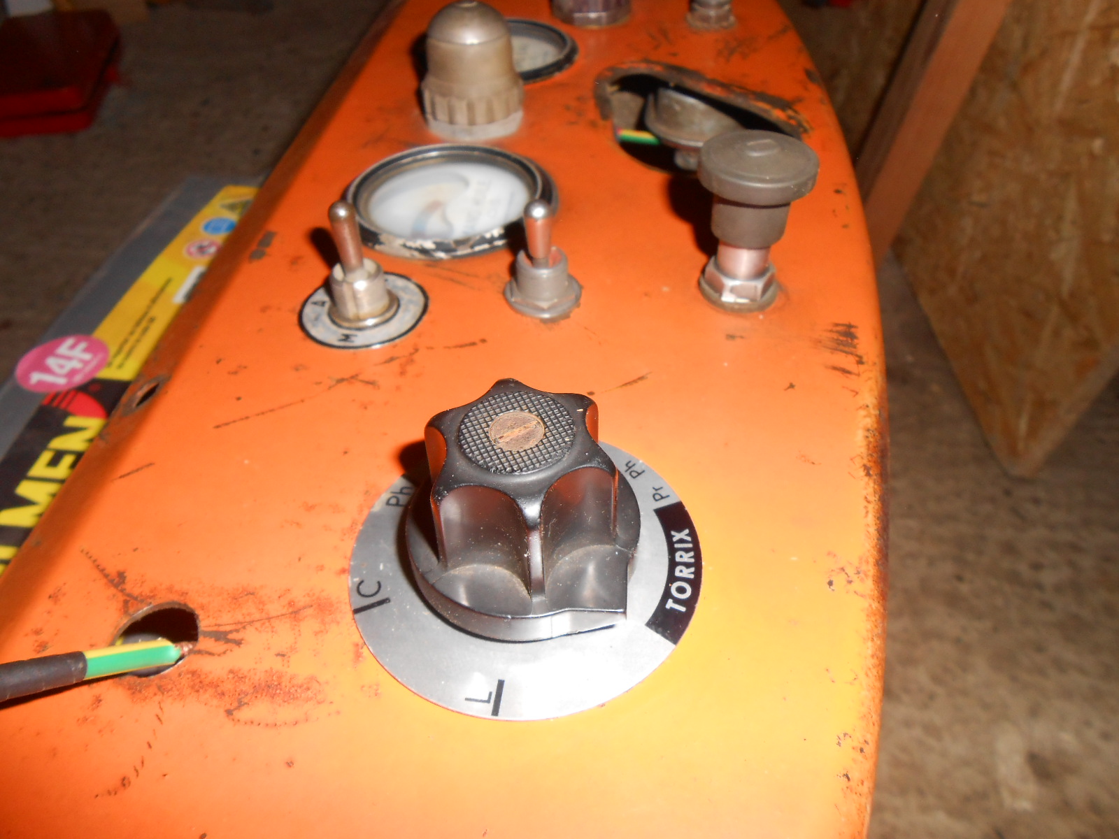

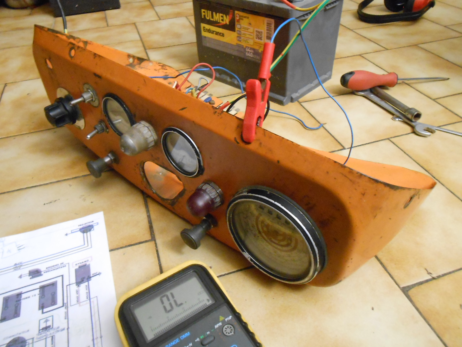

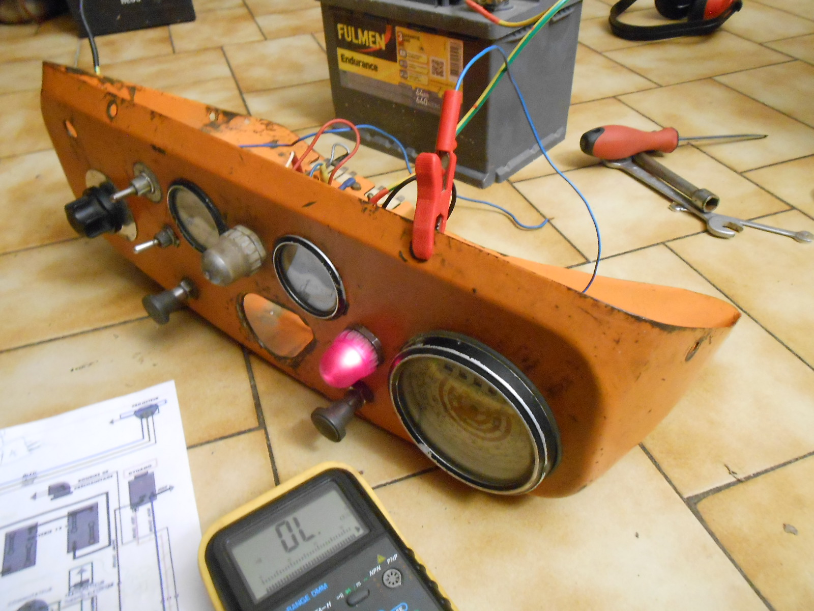

V/ Tableau de bord avec composant remonté
Eu quelques galères pour remonter, j'ai du sortir le poste à soudure et souder, et y'a quelques branchements c'était n'importe quoi, surtout sur le "thermomètre d'eau", et le "commutateur d'éclairage"...
Ensuite, là en branchement avec batterie pour test (ça fonctionne bien)
Avec commutateur de phare à zéro (rien d'éclairé)

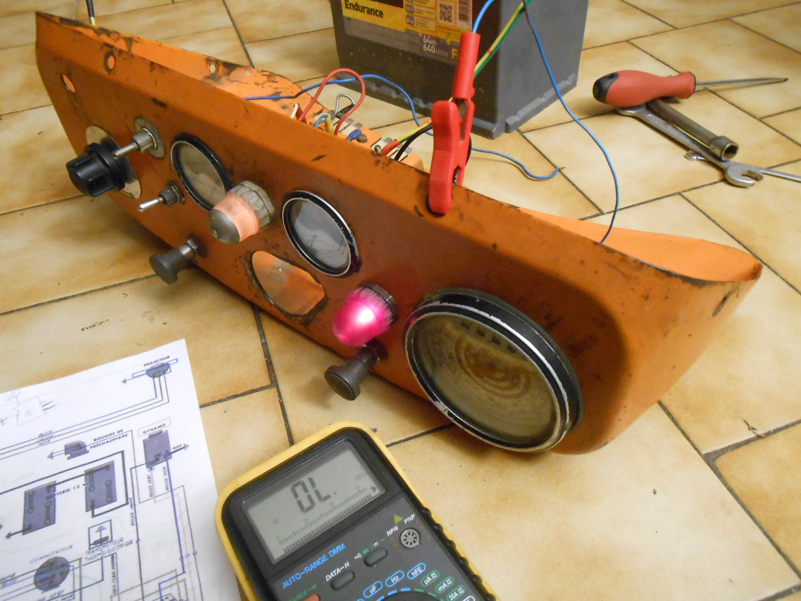

Avec commutateur de phare à "veilleuse" (lampe d'éclairage de tableau de bord allumé (même si on voit pas sur les photos).
VOILA, IL ne manque plus qu'à remonter le TDB sur le tracteur, et à tester un nouveau démarrage.

Pour "la terre" c'est le travail des guêpes ouvrières (avec les larves), je pense.

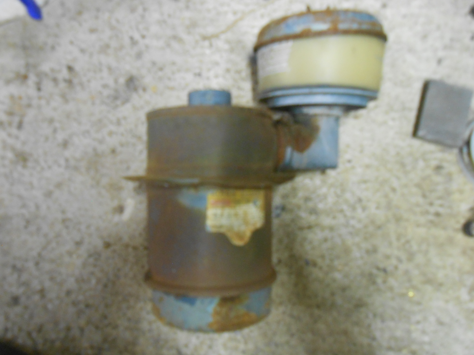

normalement le 612 avait un filtre à air "a sec" (avec cartouche) je remarque que celui de ton tracteur
est à bain d'huile
pour le verre sous la pompe à injection il vaut mieux mettre un joint neuf à chaque fois
et surtout ne pas trop serrer

JJ, mon filtre à air est bien "a sec" (avec cartouche), on la voit pas sur les photos, mais je l'ai sortie, soufflée au compresseur etc... Un peu de poussière est parti, mais il était pas exceptionnellement sale.
Par contre, sur les 40 et 45, et sûrement d'autres, c'est bien à bain d'huile. Sur mon 45 TP, ça doit être à bain d'huile.
Concernant le joint de pompe alimentation, je l'ai laissé, il est pas tombé, il avait l'air en bon état. Il est vert fluo d'ailleurs :) !
Je changerai toutes les petites pièces quand mon tracteur aura avancé un peu.

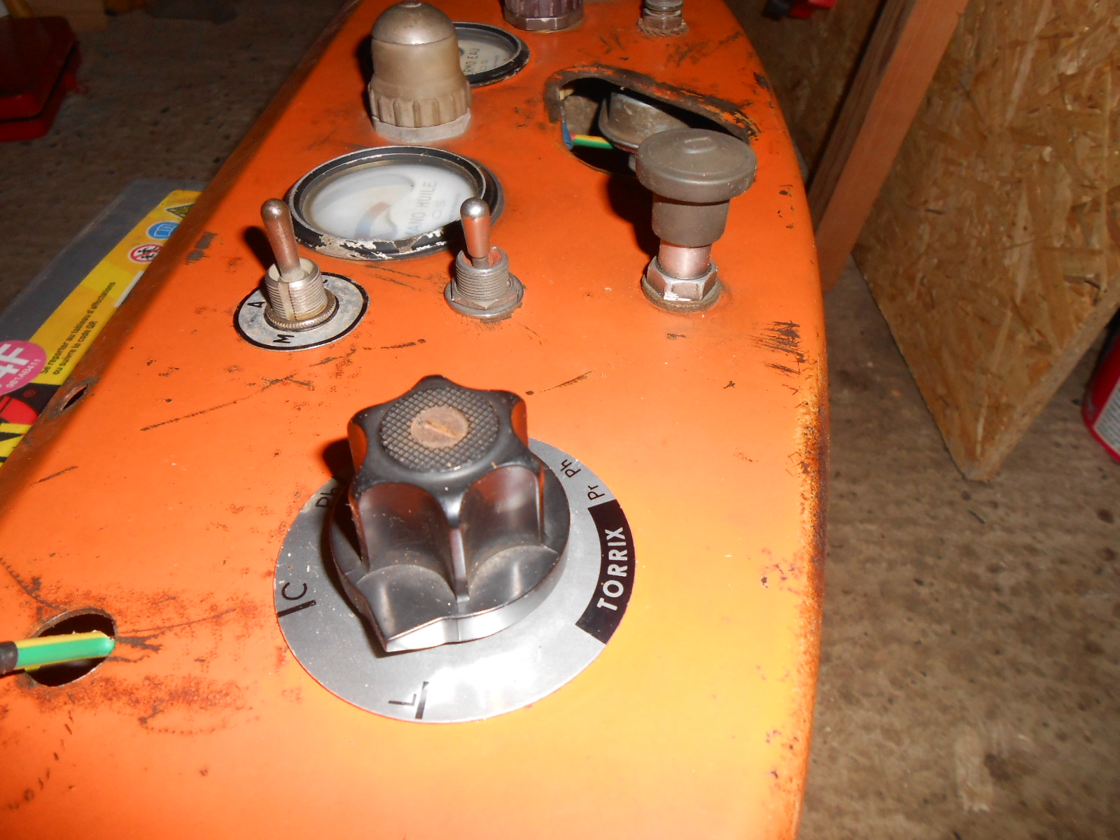

I/ Tableau de Bord (TdB)
Je pensais être bon là dessus, mais y'avait encore quelques fils à brancher. Car en effet, le fonctionnement normal, c'est :
1. TdB monté mais rien d'activé, batterie branchée --> Aucune diode allumée, mais tirette de préchauffage active, on peut faire chauffer les résistances.
2. TdB monté, contacteur général activé --> La diode rouge de témoin de charge s'allume, quand l'alternateur envoi plus que la batterie, elle s'éteint, donc signe que c'est en train de charger.
3. TdB monté, contacteur général activé, et commutateur d'éclairage au moins à veilleuse --> Diode rouge, puis diode blanche (éclairage des compteurs) s'allument.
Et moi, je n'avais que ma Diode blanche qui s'allumait.
Bref, rectifié, quelques changements, et c'était tout bon, voici les photos représentant les 3 stades du dessus :
1.
2.
3.
Ca me fait penser au 1 voir 2h que j'ai perdu à lustrer/polir ma diode rouge, mais elle flash maintenant :hehe: !
Malheureusement, il subsistait encore un problème, comment bien brancher l'alternateur (ou plutôt son Régulateur intégré) au TdB !
Car c'est un peu différent de Dynamo + Régulateur qui normalement lui (ce 2ème) se trouve aussi à l'intérieur du TdB.
Et là, j'apprends, que les 2 cosses du régulateur de l'Alternateur ne font pas la même chose. Difficile à savoir quelle cosse fait ceci, et laquelle fait cela, quasi pas d'infos sur Internet.
Y'en a une pour la "lampe témoin rouge", et l'autre qui fait "l'excitation de l'alternateur".
J'ai encore du sortir mon multimètre, pour savoir qui était, et qui faisait quoi, et à quel fil sortant sous mon TdB ça correspondait.
J'ai même au passage trouvé mon fil de sonde de thermomètre. J'avais d’ailleurs du aussi tester en "résistance", mes 3 cosses de thermomètre pour savoir qui était le +, le - (masse), la sonde de T°.
Le branchement qui était fait, avant que je règle le problème, c'était un fil qui allait du + au - du thérmomètre X( ...
Puis j'ai fini par tout brancher et remonter le TdB.
II/ Test de démarrage (ce que vous attendez tous).
Bon, une fois tout monté un peu prêt correctement, les diodes fonctionnaient bien.
Je test les résistances de préchauffage, ça marchait pas... :pleur4: !
J'appuie à peine sur le bouton démarreur, ça le lançait...
