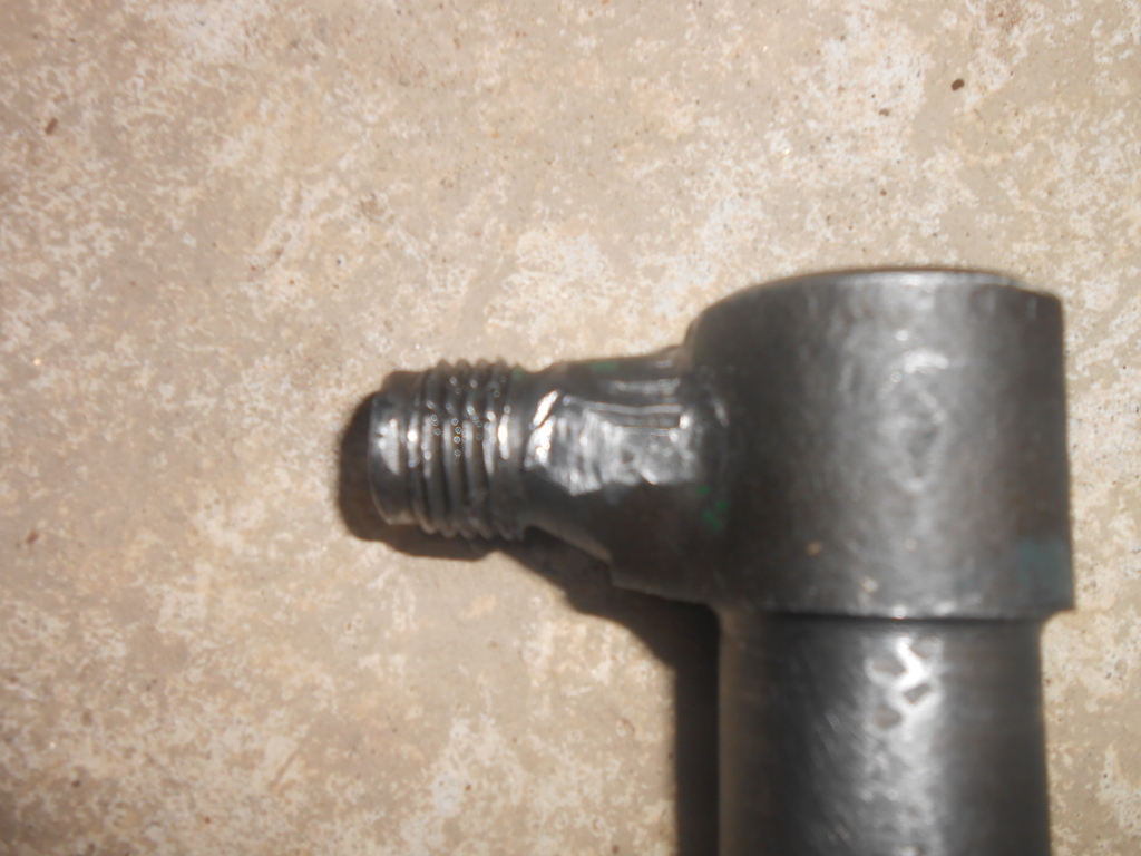

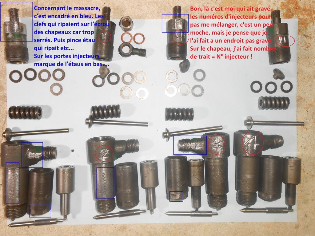

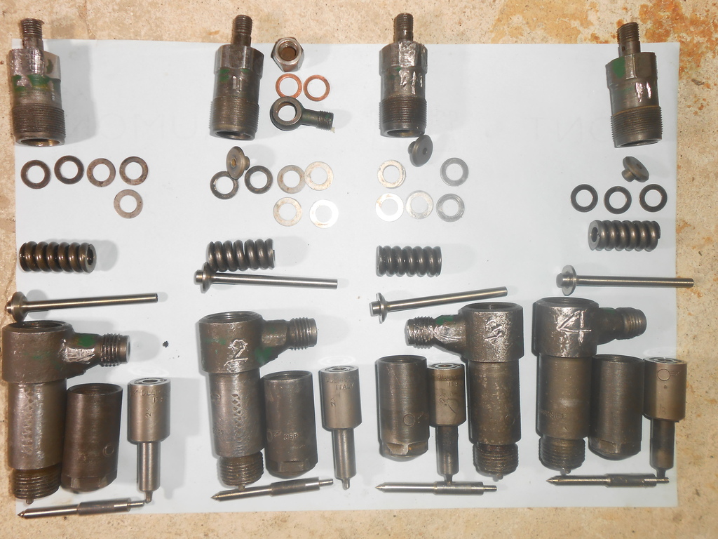

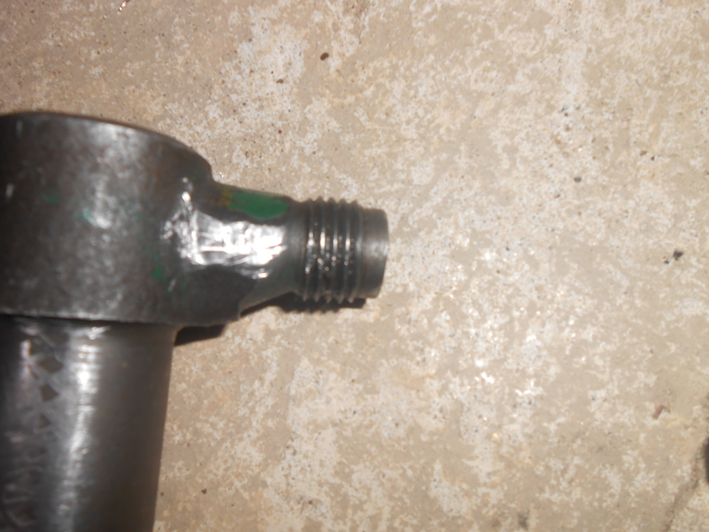

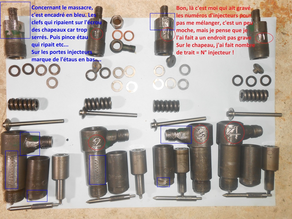

Donc, j'ai fini par réussir le démontage des 4 injecteurs, mais en insistant vraiment et en massacrant un peu tout, alors j'aurai peut être dû rester sur les 200 bars qui étaient réglés, et peut être d'ailleurs pour une raison ...
Donc là, les 4 injecteurs démontés, aucun n'a le même nombre de rondelles, c'est cool ??? Les deux injecteurs de gauche, sont plus nettoyés que les deux de droites, vous pouvez notamment le voir en regardant les deux nez de gauche (propre) et de droite (qui sont encore calaminés) en cliquant sur la photo juste au dessus !
En rouge, j'ai mis mes gravures d'une mocheté inouïe
! Et en bleu, les pires endroits de massacres... je pense j'ai pas abîmé à des endroits trop cruciaux, mais je vous écoute ???
Ensuite, là c'est les massacres en plus gros plan ! Surtout sur les 1ers démontages, car après j'ai trouvé une technique un peu meilleure de démontage, mais j'y allais quand même à gros coup de masse, sur une clef ou pince étau, et ça bougeait pas...

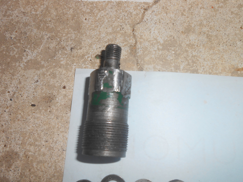

L'écrou du chapeau du 1er injecteur, les clefs ont rippés, puis la pince étau, donc il est presque rond :

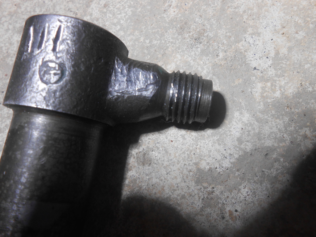

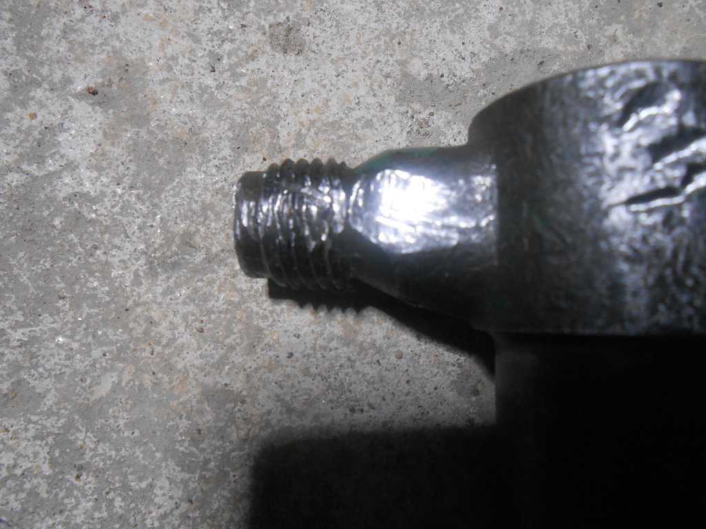

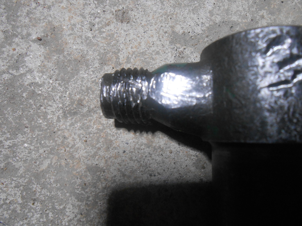

Là, c'est les bras de porte injecteur, où j'avais tenté de prendre appui avec une pince étau sans succés, qui ont un peu été massacré, mais c'est à un endroit pas trop grave, je suppose, sauf qu'un le filetage à ramasser un peu... (mais ça filette encore, ça se vis quoi).

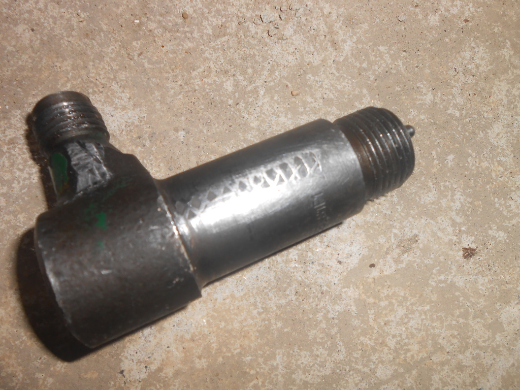

Là, c'est où au début je prenais appui avec l'étau sur le porte injecteur, ça à laissé des sacrés marques (des dents) que j'ai limées/poncées/polies, je pense c'est pas trop grave non plus, car c'est sur la partie au dessus du joint, n'est ce pas ???

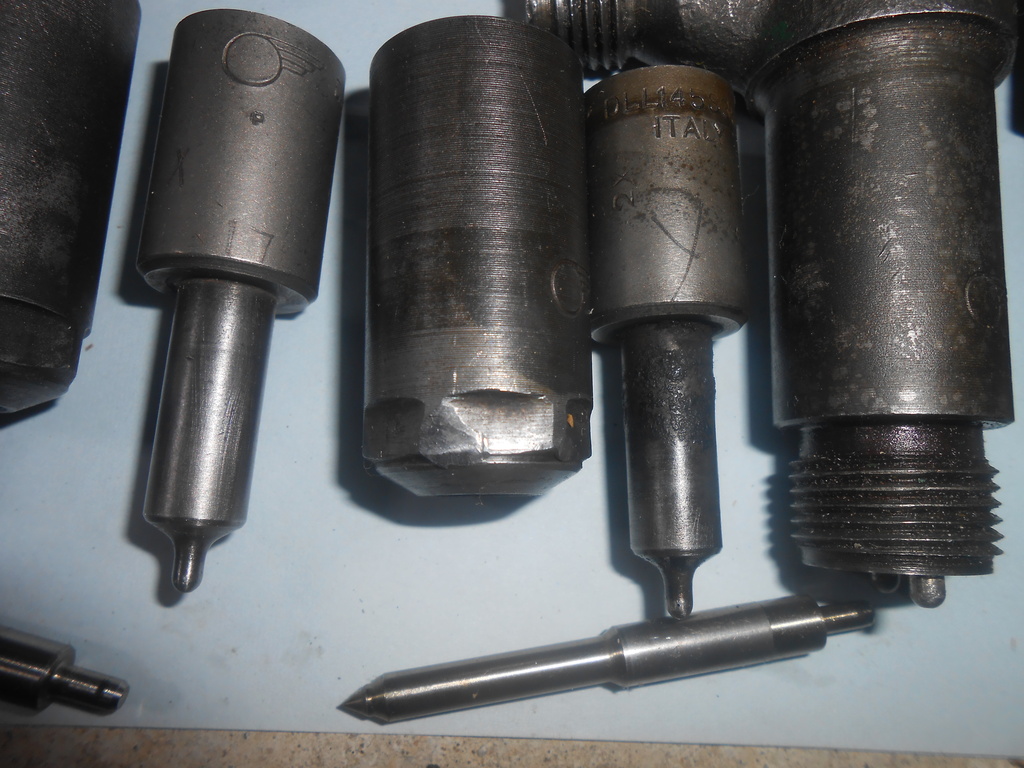

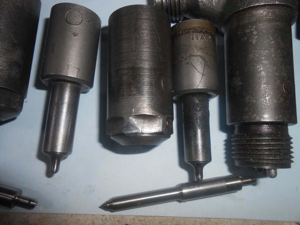

Et là, le plus génant, même si je pense que ça passe, c'est sur "la douille de nez d'injecteur" que le polygone de l'écrou a un peu été déformé : On voit aussi un nez d'injecteur propre, et un autre à finir de nettoyer !
Donc, malgré le massacre, c'est bon non ? Pas à des endroits trop grave ?
Manque plus qu'à finir le nettoyage, à les remonter, recalibrer, et les resserrer...

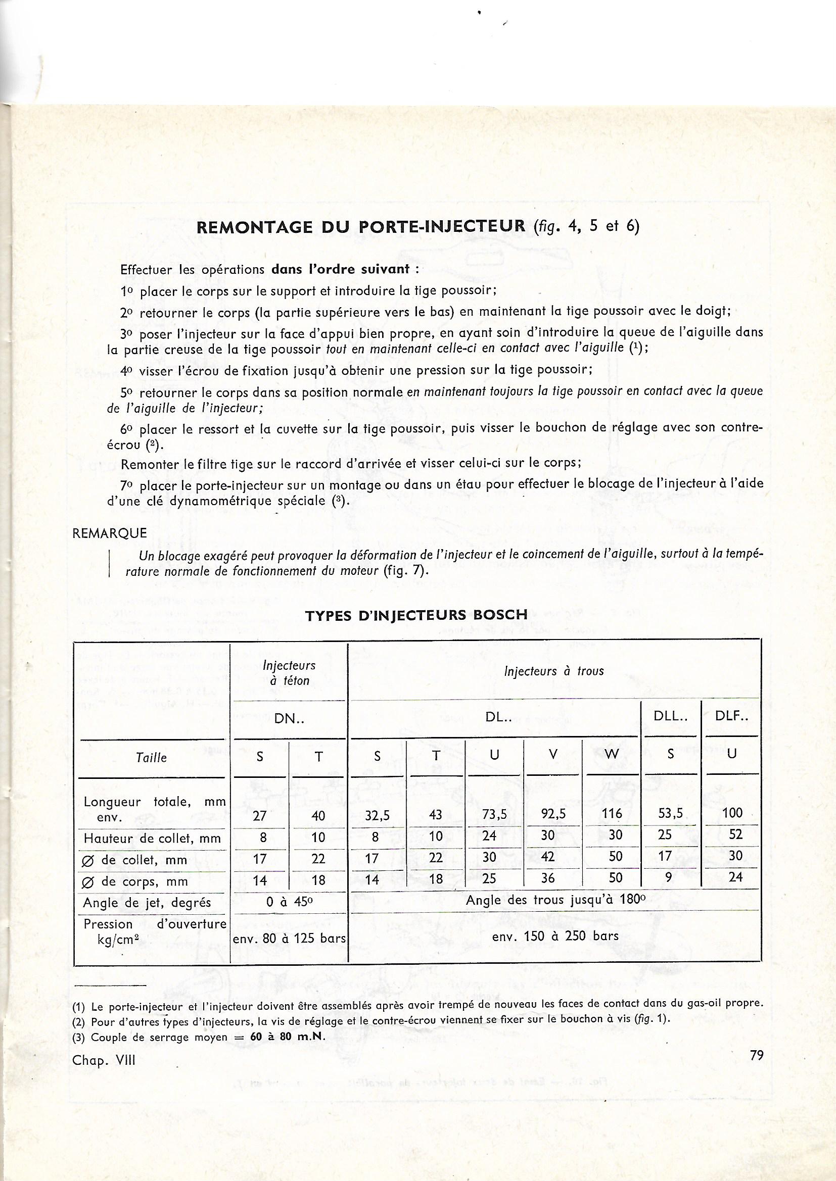

Une idée du couple de serrage des chapeau de porte injecteur ? En tout cas, ils étaient serrés vachement forts !

couple de serrage moyen 60 à 80 m.H (en bas de la feuille)
