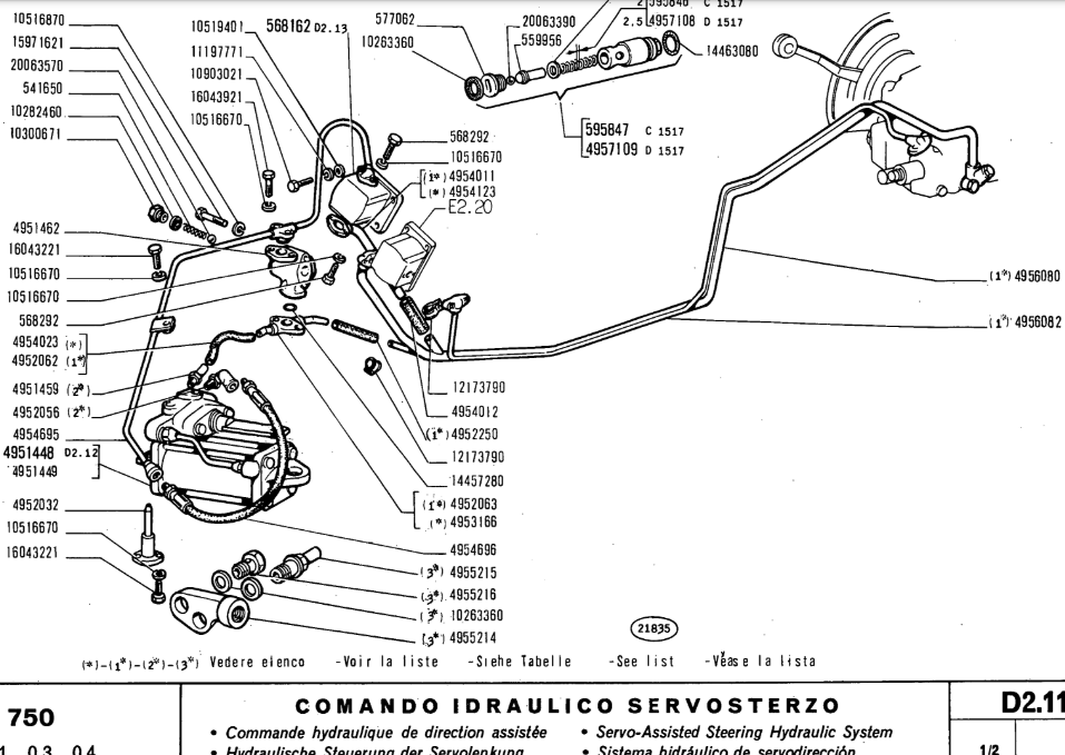

Merci pour les docs
Auriez-vous une petite procédure de réglage ?
Je ne sait pas si je peut deviser un peut la tête du distributeur par exemple pour gagner un peut de longueur?
Ou refaire un axe pour la bielle plus petit pour avoir plus de jeux au niveau de mes vis de réglage ?
Mais normalement à l origine ça devais marcher
Je ne sait pas comment je peut augmenter le jeux de la bielle qui se règle là actuellement il n y a pas du tout assez de débattement en dévissant à fond les 2 vis de réglage j ai même pas un demi tours de jeux dans la direction sachant que mes rotule de direction sont pas neuve
Du coup ça active tout juste le distributeur mais que dans un seul sens j ai une direction demi assister vous me direz c est déjà mieux
Merci pour votre aide

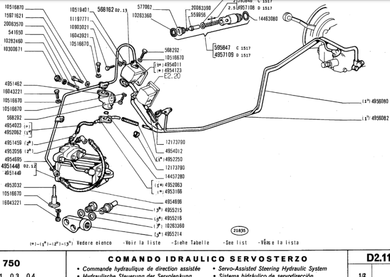

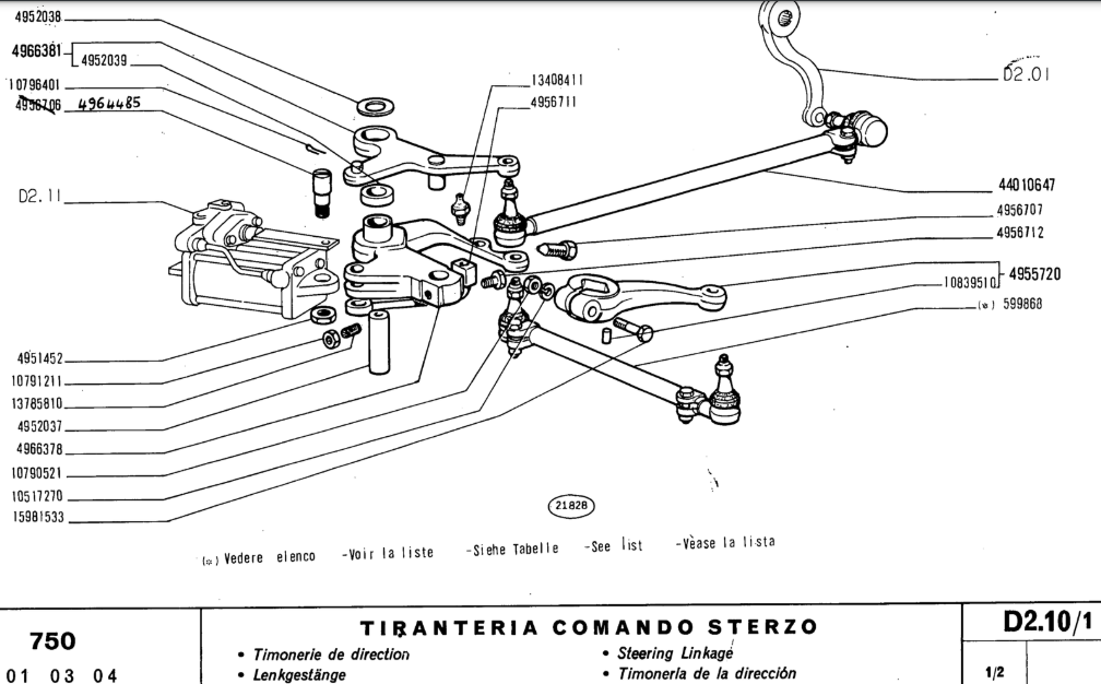

D'après la vue que je t'ai mis, la pièce cintré est dessous , et non dessus comme sur ton montage, çà change pour l'alignement et le mouvement! ?
Est-ce que la pièce filetée avec le ressort sert de réglage?
Re: Someca 670

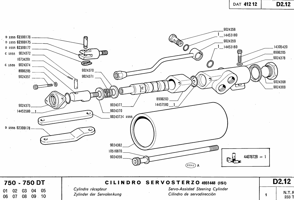

La petite pièce filetée que je parle c est là numéro 62300176
Je pense qu il y a 2 montage car ma pièce plier qui active le distributeur est dans une mâchoire au boud je peut pas la mettre dessous si on parle bien de la même pièce

Re: Someca 670
La pièce filetée (avec le ressort) est la 9024374.
La pièce cintrée 62300178 est dessous, pas dessus .

Re: Someca 670
Salut
Problème résolu
J ai refait les 2 axes de la petite bielles qui activé le distributeur et boucher avec de la soudure puis refait les troues
Je ne peut pas mettre la pièce par dessous elle est dans une mâchoire elle passe au milieu
Là elle marche je pense que c était un cumul de petit jeux

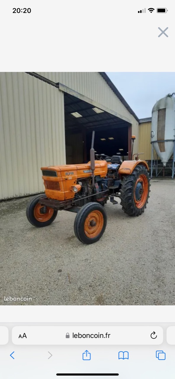

J ai des troue dans mon aile (2 troue ) et un reste de fert plat en bas de mon aile j ai une photo mais le siège est pas évident à voir Je pense que le mien ressemble à ça
Mais il me faudrais au minimum 1 cotes que je remette le tout à l’échelle
