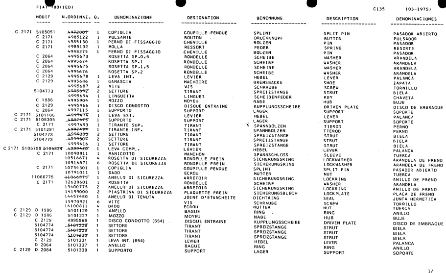

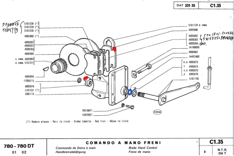

JJ va te le dire. Une fois enlevé les disques ( coupés au chalumeau), assembler le demi-disque à l'autre avec vis BTR. On mettra 2 plaquettes ( la ref actuelle semble 5158120 au lieu de 5104773) au lieu de 3: Il faut meuler l'angle haut droit de la pièce arrière 4995686, meuler le sommet du doigt 5101231( on peut le changer, mais il coute assez cher), changer le joint 14457480, l'arbre 5101106 va être un peu décalé.

Pour quelle raison faut-il couper l'angle de la plaque de droite et le sommet du doigt ?
Si je meule le sommet du doigt l'appui sera encore correct ? Sur quelles proportions couper les deux éléments ?
Qu'entends tu par "'l'arbre 5101106 va être un peu décalé"

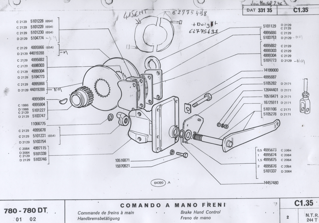

le cliché de mon ami JEAN CLAUDE n'est pas le disque en deux parties
ce dispositif nécessitait de modifier la course car il n'y avait que deux plaquettes

Chez CNH et GRANIT, non dispo mais il l'on chez SYMTA PIECES pour 415€ HT. Par contre le doigt n'y ai pas.
Il faut meuler le doigt et la pièce derrière car c'est décalé. Plaquettes en principe ref 5158120 et jt spi à changer.
