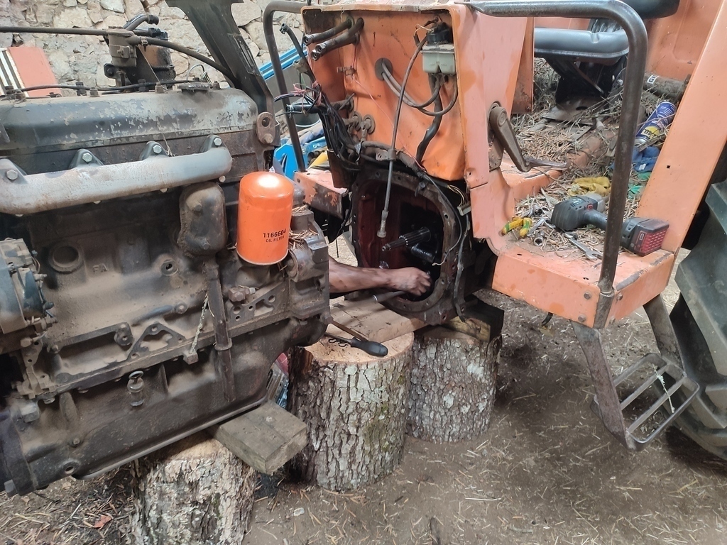

J'ai eu un peu de temps donc j'ai travaillé sur l'animal.

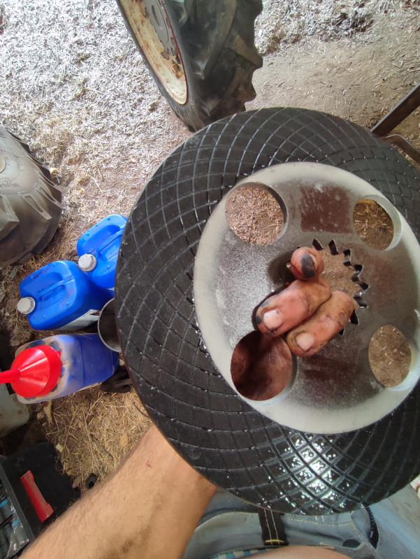

Je lui ai fait l'embrayage qui était mort archi mort
