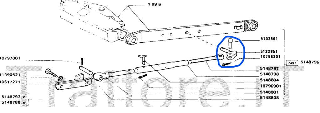

Il n' y a pas de perçage au point rouge? Image
Si oui, la chandelle (tracé approximatif vert) devrait être là

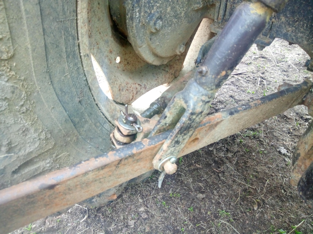

ps : les articulations des stabilisateurs ont été retournées pour écarter les bras de relevage au maximum sans doute pour éviter qu'ils ne viennent en contact avec le timon de la remorque

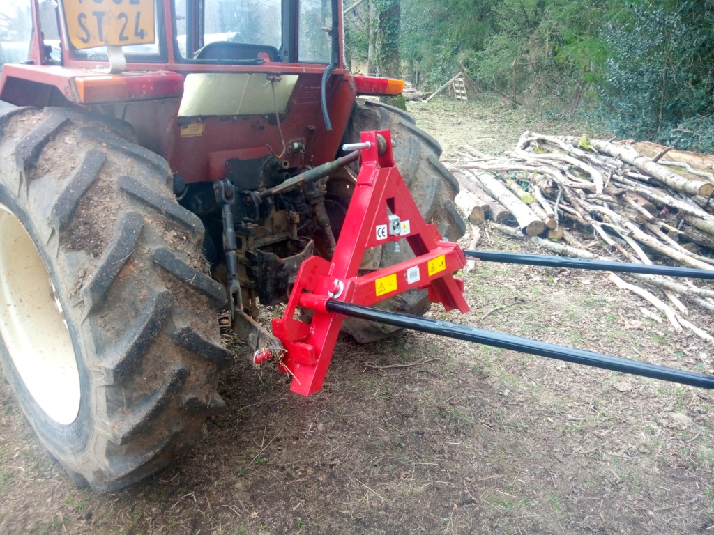

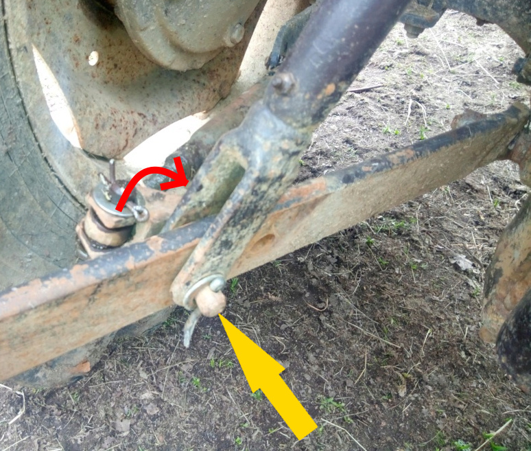

J'ai suivi vos conseils.
Voici les barres stabilisatrices montées correctement
J'ai installé hier mon pic botte et pu ENFIN utilisé le tracteur.
Pwouaa le gain de temps
J'ai encore deux questions SVP:
- Godet sur le trois points
Grosse douche froide hier en allant chez AGRAM qui me dit que compte tenu de la taille de mon tracteur une benne trois points godet de 1m6 est presque trop grosse...
qu'ils sont en rupture et n'en n'auront pas avant 2 ou 3 mois...
Je rappelle que j'ai absolument besoin de ce godet pour faire mes chemins.
Votre avis, je peux monter quelle taille?
En fonction de vos réponses, où acheter?
- je patauge lamentablement de la commande pièces détachées pour faire la révision.
Je m'y perds dans les références un coup je vois noté 50/65DT un coup 50/65DT S un coup 50/65 S....
comment faire pour être certain?
Est-ce la même chose que pour les voitures où les fournisseurs de pièces ne rentrent pas toujours les bonnes références de véhicules et que le même véhicule a plusieurs dénominations identiques?
merci beaucoup

pour le godet l'idéal est de prendre la largeur du tracteur
tu as un fabriquant d'accessoires de ce type dans le Finistère :
Ets MAGSI à SIZUN
ils peuvent peut etre avoir des modèles défraichis ou en promotion ?
pour les pièces c'est tres facile le moteur est le 3 cylindres la différence est au niveau du filtre à fuel et je
t'ai déja indiqué plus haut : BOSCH (tres courant ) le filtre hydraulique est le meme que la série 66/88/90
les freins sont à bain d'huile
le type tracteur est le 45-66 50-66
tu as besoin de quelles pièces ?

j'ai oublié un point les bras de relevage sont peut etre a l'envers ?
Re: futur acquéreur d'un 80 90? (projet malmené)
Tes stabilisateurs semblent fortement dévissés tu devrais tourner les articulations de 180° pour faire prendre plus de filets
au passage super le graissage ça leur a surement fait du bien !
tu parles d'un godet ou d'une bennette ?
ce sont deux outils distincts pour des utilisations différentes
si tu veux creuser il te faut un godet de la largeur du tracteur (minimum) sinon tu n'arriveras à rien
l'ennui c'est que ces outils sont robustes et donc assez lourds et ton tracteur ne peut lever que 2T maxi
si c'est juste pour trimbaler du gravier ou autre une bennette suffit et à ce moment là tu as plus de possibilités car c'est monté plus léger
mais comme le godet plus elle sera lourde et moins tu pourras la charger
l'un comme l'autre tu peux gagner un peu en poids avec un système de bennage mécanique mais à l'utilisation c'est pas terrible
mais dans ce cas tu peux utiliser une barre de poussée (3ème point du relevage) hydraulique et là tu bénéficie des avantages sans l'inconvénient du poids
pour les pièces sur le sites de ventes en ligne c'est la roulette russe, le mieux c'est de passer par un revendeur du coin
mais si c'est plus pratique pour toi par internet le mieux reste de les appeler ou de faire une demande de devis en donnant les caractéristiques de ton tracteur mais bon faut tomber sur un gars sérieux et ça se fait rare
tu as CHBO sur le forum il vend de la pièce par correspondance et lui il connait un peu la marque   ;)
Transmission de pensée je l'ai fait parce que cela me semblait pas logique et ne pas correspondre au schéma
.... J'ai les besoins suivants
- gros chantier de faire mes chemins d'accès. 270m de la route à la zone d'habitation, une patte d'oie pour rentrer plus tous les autres chemins qui partent en étoile.
Plusieurs calculs et la visite d'un pro donnent entre 300 et 600 tonnes de gravier à mettre (selon la saison où c'est fait et la réaction du terrain s'il avale du cailloux ou pas).
Les semi-remorques vont arriver sur une plateforme (a créer) pour déverser leur cargaison. charge à moi de prendre le stabilisé et d'aller le poser.
Impossible de se faire tout livrer en même temps auquel cas j'aurai pu louer un tract pour faire le job.
C'est une des raisons majeurs pour laquelle je voulais un 80-90 avec chargeur frontal.
Faute de grive, on mange du merle
- transporter des matériaux en attendant les chemins d'accès et quand je vais sur mes terrains pour y faire du bois, poser des piquets, bref tous les travaux agricoles usuels où il faut parfois transporter des charges trop lourdes ou fatigantes pour un humain.
