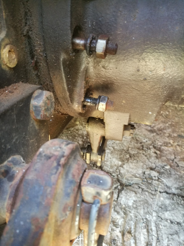

Merci pour ta réponse pour le tube de dépression, mais avant de mettre la photo j'ai regardé la doc et j'ai bien vu que c'était indiqué tube de dépression. mais pardon jean Claude je n'ai pas ton expérience.
A quoi ça sert un tube de dépression.
Pour la trappe de visite elle fait 2x2 cm et l'on ne voit pas ce qu'il y a à l'intérieur.

Salut Vincent, je suis pas plus expert que toi, restons modeste.
Un tuyau de dépression çà équivaut à un reniflard.
Les trappes sont pas grandes mais on peut regarder avec une lumière, souffler , aspirer, tenir, dégripper , asperger légèrement de graisse blanche pour le fonctionnement de la bille comme dit YAPA...
Bonne chance.
Bonne chance.

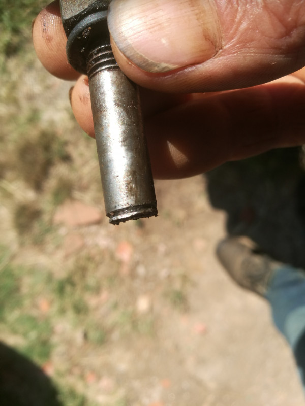

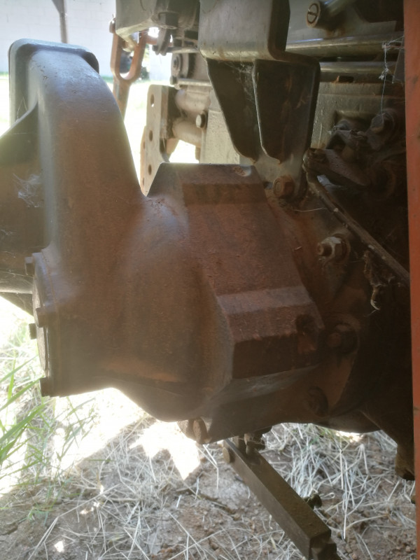

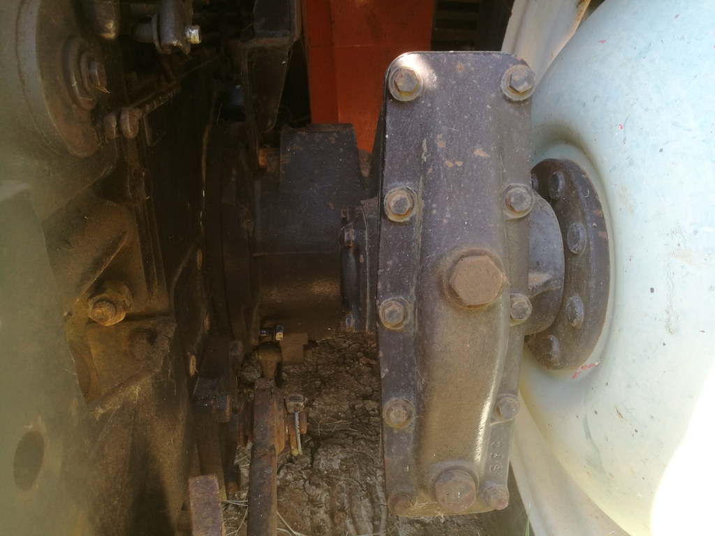

Bonjour à vous tous,
Je reviens vers vous concernant mon someca 366
J'ai 2 boulons qui sont cassés au niveau du pont arrière vers la transmission de la roue.
Je vais devoir démonter cette transmission.
Les docs que j'ai me montre bien les éclatés avec toutes les pièces détachées, mais je n' ai pas de notice de démontage.
Est ce qu'il existe une notice expliquative ?
Je dois la démonter car les boulons sont cassés dans le filetage du bloc transmission.
Par avance merci
Par avance merci

avant de démonter tu as essayé de souder un plus petit écrou sur la pièce cassée ?
Re: soméca 366 photo suite
Cela me paraît compliquer à souder car pour atteindre la partie cassée, avant il y a 3 cm de long sur un diametre 10 cm de la partie transmission.
tu as les extracteur de vis mais si tu l'a foiré c'est qu'il est bien maintenu donc pour moi 2 solutiosn :
- extracteur de vis avec du dégrippant : si tu as du bol tu es tranquille
- plus compliqué foret la vis avec une petite mèche puis plus grosse pour essayer de refaire le pas de vis : faut percer droit , et avoir un peu de chance.
- Messages : 1699
- x 22
le plus simple est de déposé la trompette c'est pas une grosse pièce donc pas trop lourde ( faire attention quand même )
une fois déposé ça sera plus facile de percé ci il a lieu
Merci pour vos réponses,
Je vais déposer la trompette, et utiliser un extracteur de vis.
- Messages : 10324
- x 233
si tu dépose la trompette tu soudes un écrou sur le morceau de goujon
