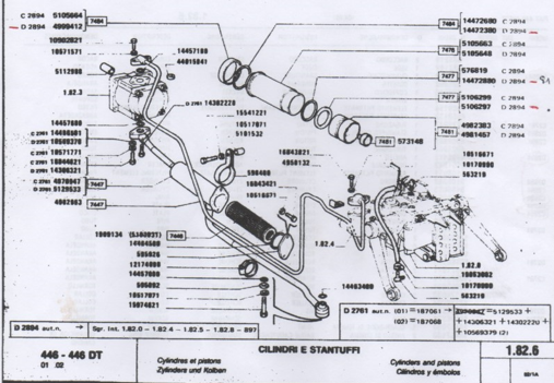

Est ce que l'huile qui remonte est en émulsion?
Si la culasse ne porte pas bien , l'huile peut passer par le coté gauche mais je penserais plutôt pour l'état des joints du piston et surtout de la chemise. Ce n'est qu'un point de vue!
Ci-dessous:
- joints chemise
- ref 4 joints(traits rouges) 4999412 et 14472380 (chemise) et 14472881 et 5106297(piston) .
Capture d’écran 2022-05-29 224205.png (293.53 Kio) Vu 3135 fois

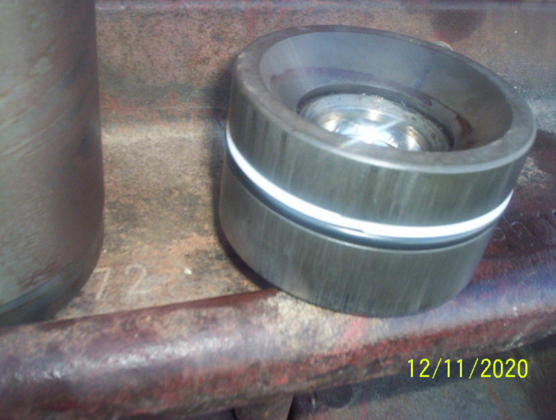

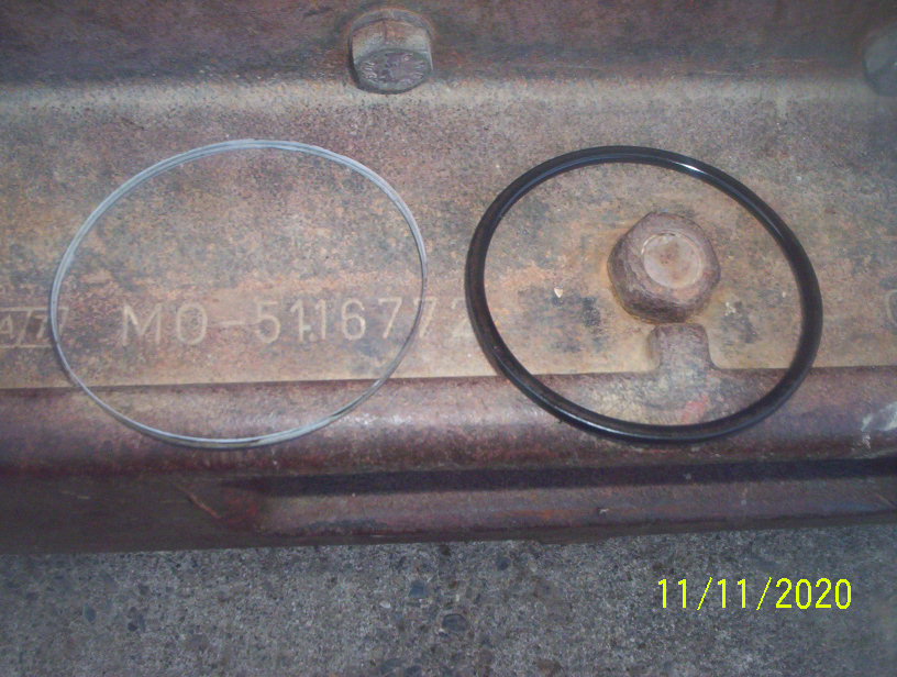

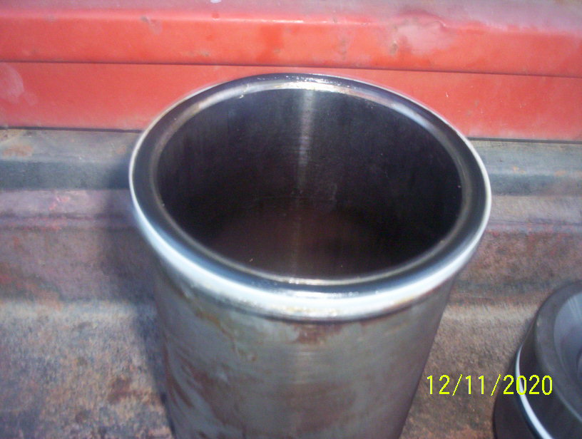

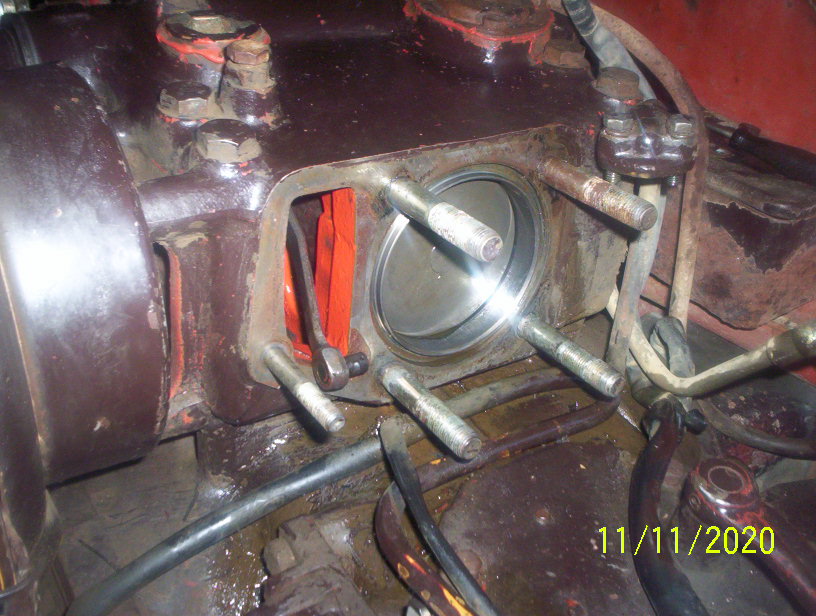

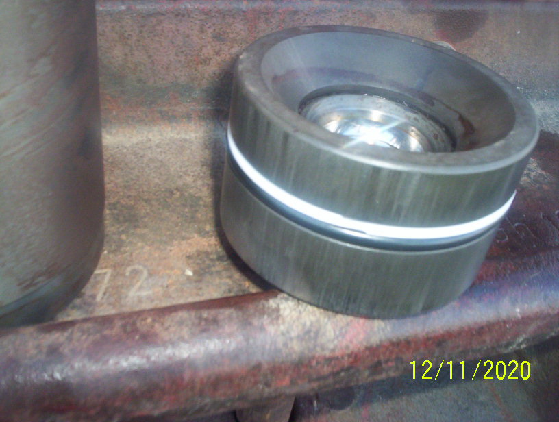

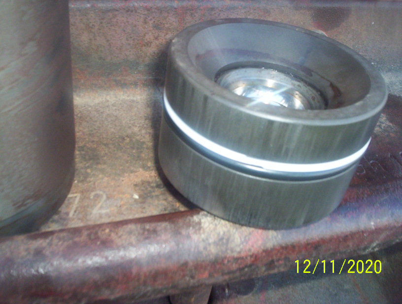

Bonjour à tous, J ai enfin changé les joints de mon relevage,
Joint de bras, bague,Joint piston,Joint culasse,Joint torique des clapet et toujours pareil.
L huile se situe environ à moitié bras au ralenti,qu on actionne ou pas le relevage le niveau reste constant. Plus on accélère plus il monte, passé 1200tr/min sa déborde.
Retour au ralenti le niveau ce situe à 3/4bras environ.
J ai enlevé le reniflard de boîte pareil
Messages : 10262
Re: Problème relevage 540 DT
tu as monté avec ou sans joint de culasse si tu l'as monté sans il faut meuler la chemise
tu dois avoir un problème de mise à l'air libre tu devrais enlever la plaque métallique tenue par
3 vis et suivant le cas y mettre un reniflard
