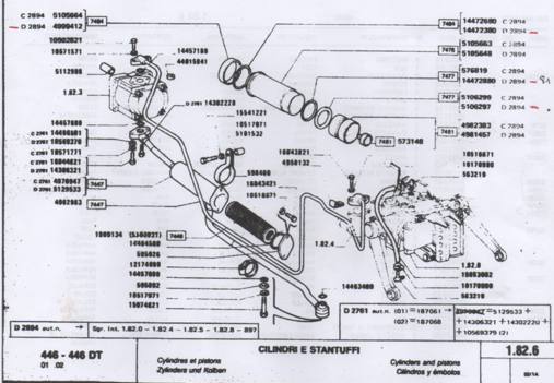

Est ce que l'huile qui remonte est en émulsion?
Si la culasse ne porte pas bien , l'huile peut passer par le coté gauche mais je penserais plutôt pour l'état des joints du piston et surtout de la chemise. Ce n'est qu'un point de vue!
Ci-dessous:
- joints chemise
- ref 4 joints(traits rouges) 4999412 et 14472380 (chemise) et 14472881 et 5106297(piston) .
Capture d’écran 2022-05-29 224205.png (293.53 Kio) Vu 3270 fois
