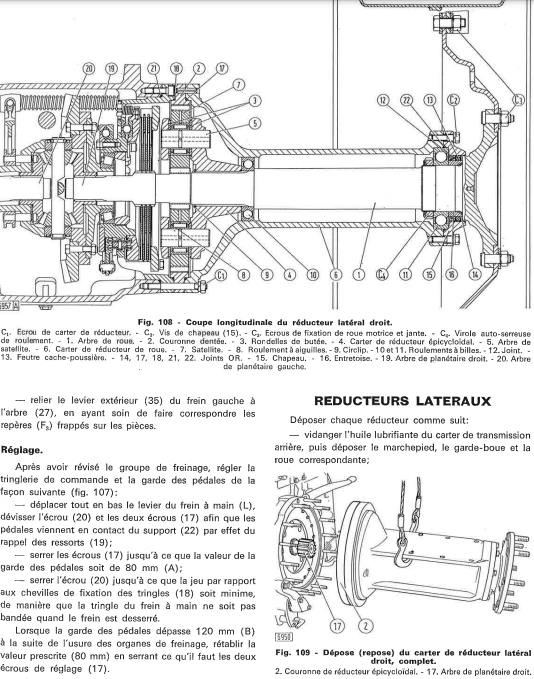

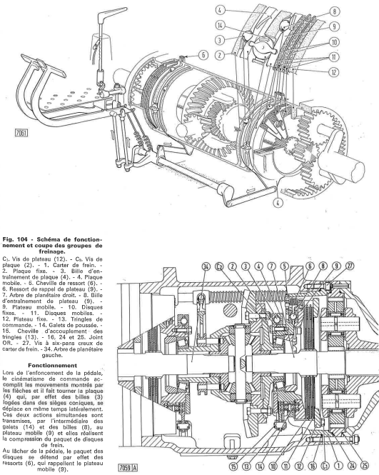

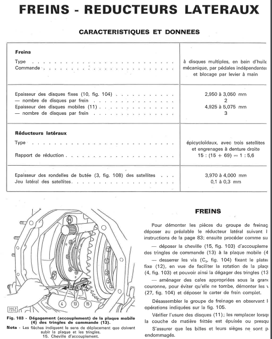

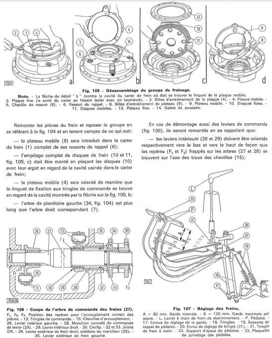

Bonjour Hubert, voici quelques infos:
Capture d’écran 2022-05-01 094333.png (166.02 Kio) Vu 2475 fois
Capture d’écran 2022-05-01 094610.png (261.03 Kio) Vu 2475 fois
Capture d’écran 2022-05-01 094712.png (248.11 Kio) Vu 2475 fois
Capture d’écran 2022-05-01 094922.png (225.98 Kio) Vu 2475 fois

Bonjour, avec un peu d'appréhension, j'ai déposé le plateau de la pdf, et j'ai pu enlever la petite goupille pour sortir le plateau de disques de frein. Pour le remplacement des disques, on les achète à l'unité ou est ce qu'il y a un kit complet?

Bonjour, est ce que quelqu'un pourrait me donner l'épaisseur des disque de frein neuf pour que je puisse déterminer l'usure de mes disques de frein. Les miens font 5 mm d'épaisseur.
Messages : 10281
Re: refection someca 940 dt
normalement ils sont bons : les sbires sont bien visibles ?
en règle générale les disques sont gondolés apres avoir chauffés apparemment ce n'est pas le cas ?
