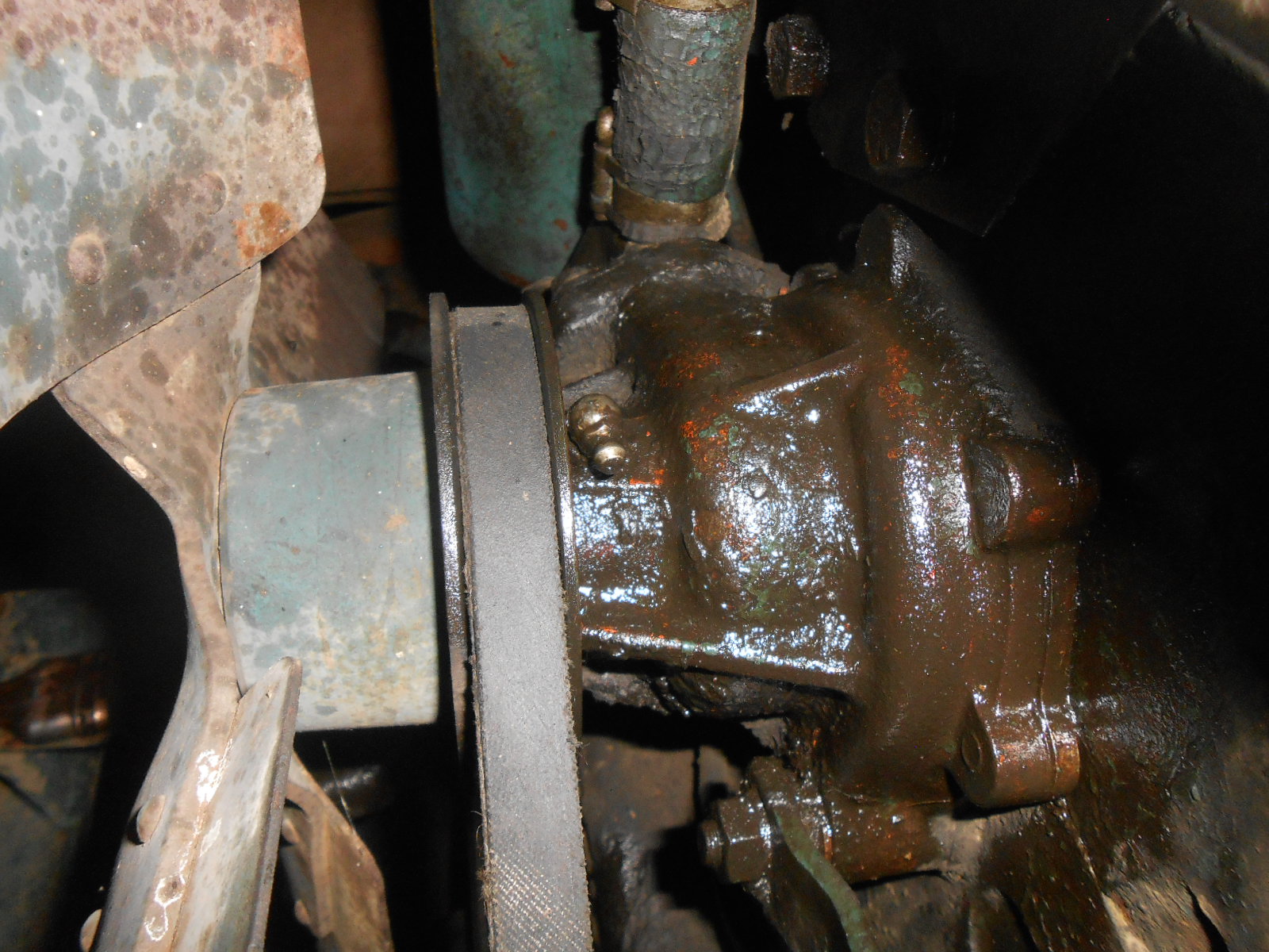

Ok, alors, je vais mettre les photos, je pense bien que c'est la pompe à eau... mais je vois pas de graisseur !
Ici, on voit qu'elle est plombée et sale, mais je vois aucun graisseur ...

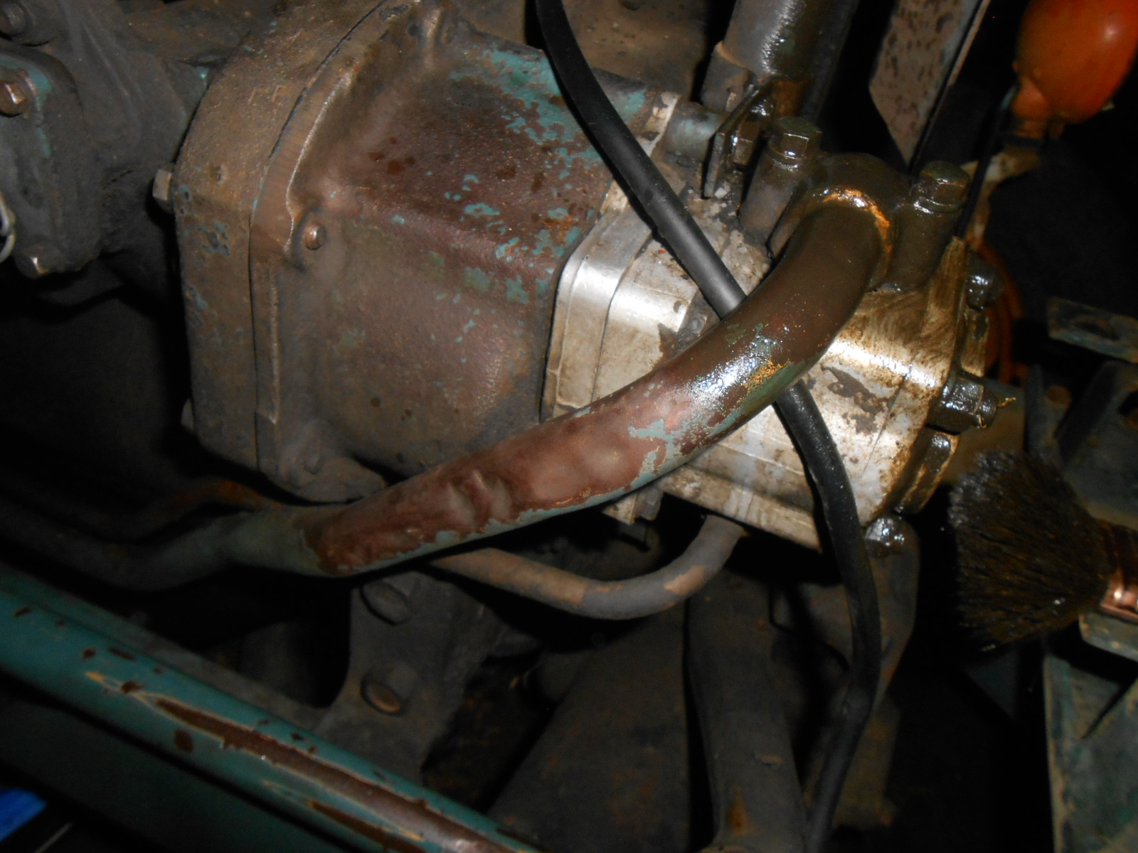

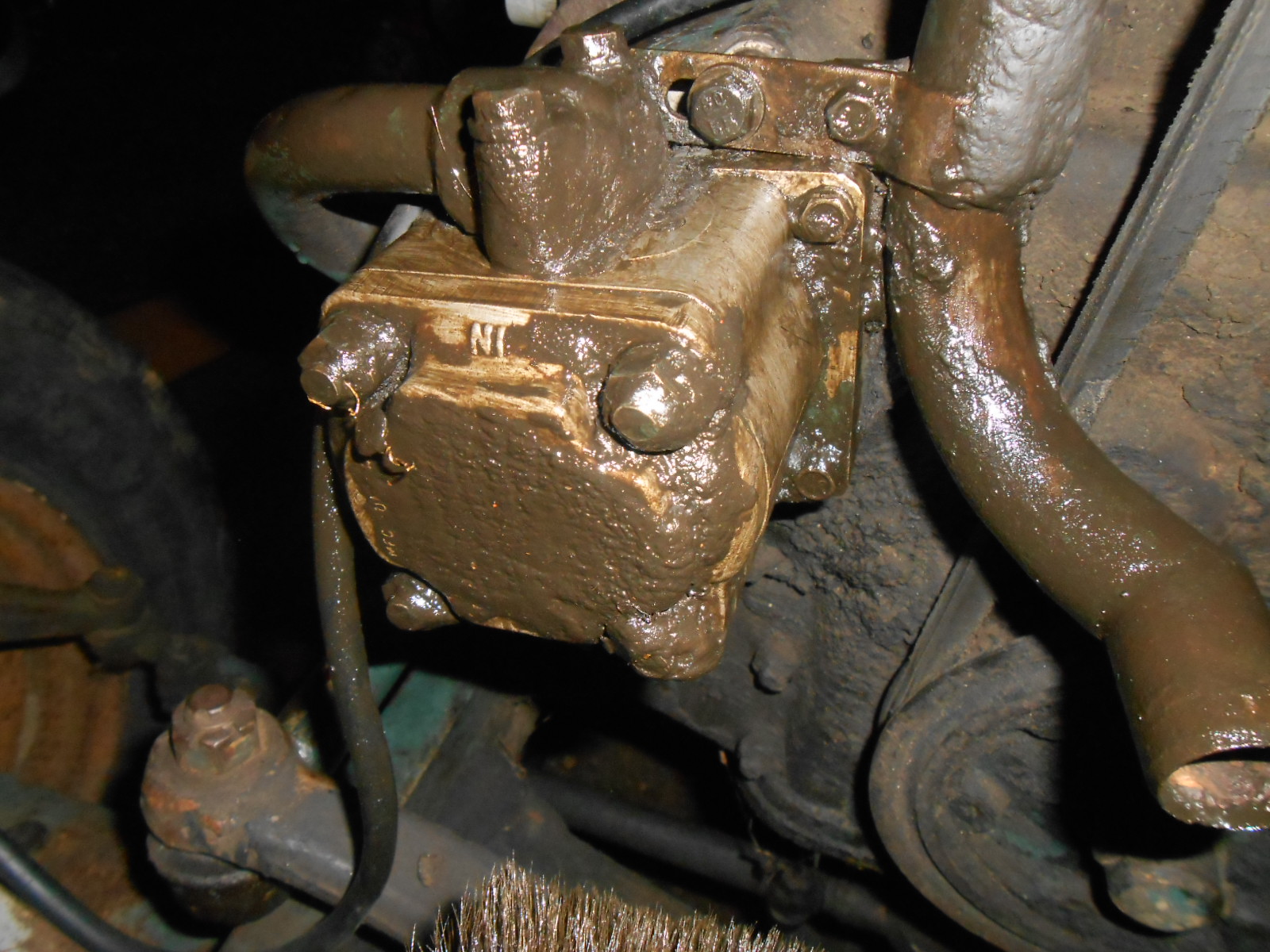

Là, ce serait plus ou moins, dans la partie grise/.métallique que j'entendais le bruit, voir dans la partie peinte verte/rouillée juste à gauche... Pas de graisseur non plus...
D'après la documentation technique, ce serait ici qu'il faut graisser, pour la pompe à eau... Moi, je trouve que ça graisserait plus le ventilo ici mais bon, et en plus, c'est pas vraiment ici qu'est le bruit !

1. Sur les 2 premières photos, c'est bien la pompe à eau, ou je me trompe ?
2. C'est de la graisse ou de l'huile qu'il faut mettre ici, car desfois, ils disent de mettre de l'huile dans la pompe à graisse ?
3. C'est par ce graisseur, via le ventilo, qu'on graisse la pompe à eau, enfin, la partie que je montre en photo 1 et 2 ?

Photo 1&2 : pompe hydraulique
Photo 3 dans l'ordre : ventilo , courroie, pompe à eau et donc c'est bien le graisseur de ta pompe à eau.

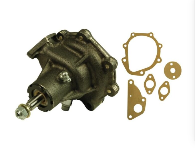

Pour t'aider regarde la pièce en neuf pour voir à quoi elle ressemble.
Par exemple pour ta pompe a eau :
Image 001.png (222.55 Kio) Vu 3309 fois

Criters, en fait, ouais je confondais, pompe hydraulique et pompe à eau.
Là où j'entendais le bruit, c'est la pompe hydraulique alors (branché à droite de la pompe d'injection), et la pompe à eau, c'est bien ce qui se trouve derrière le ventilo !
