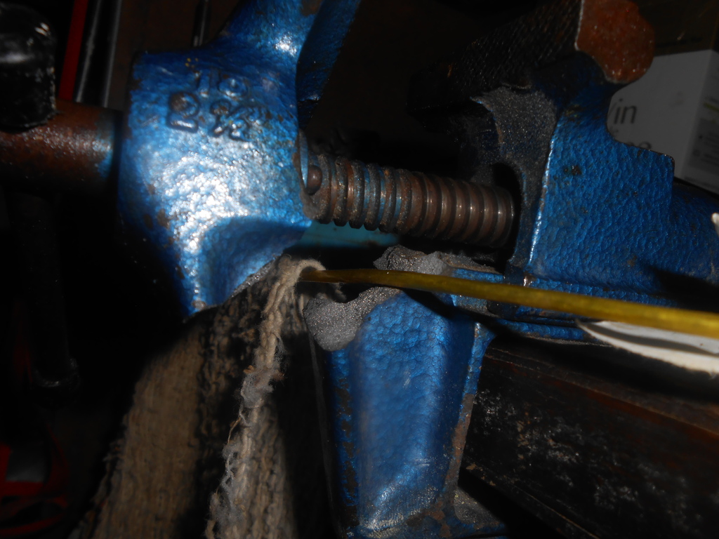

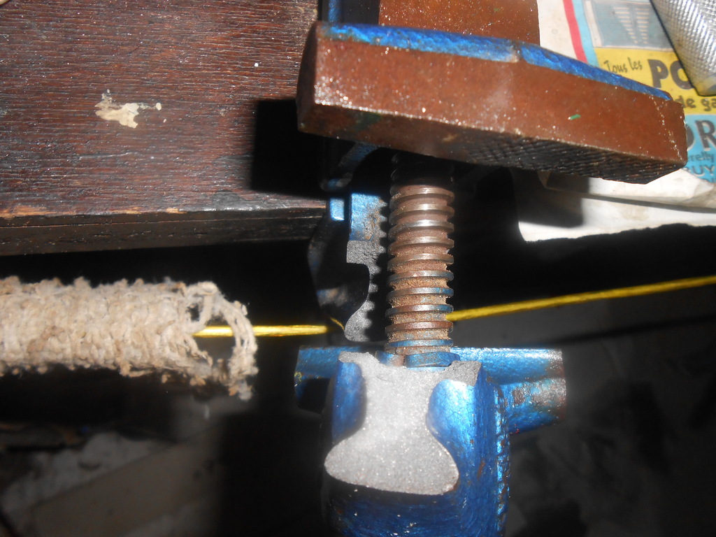

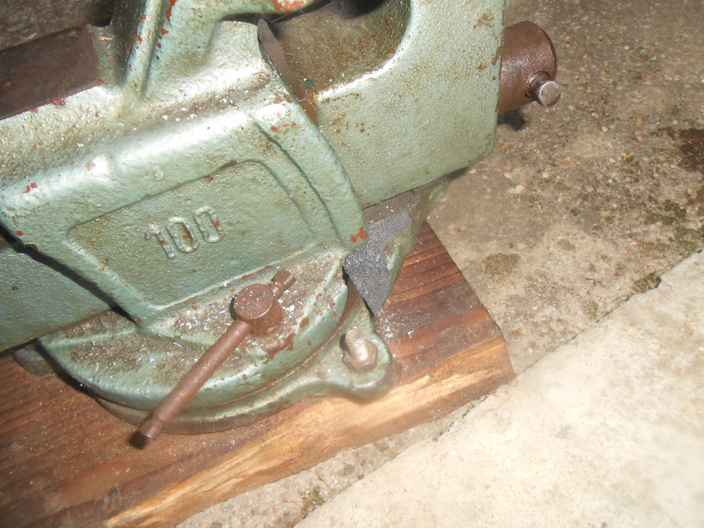

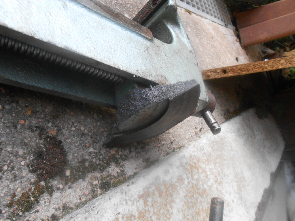

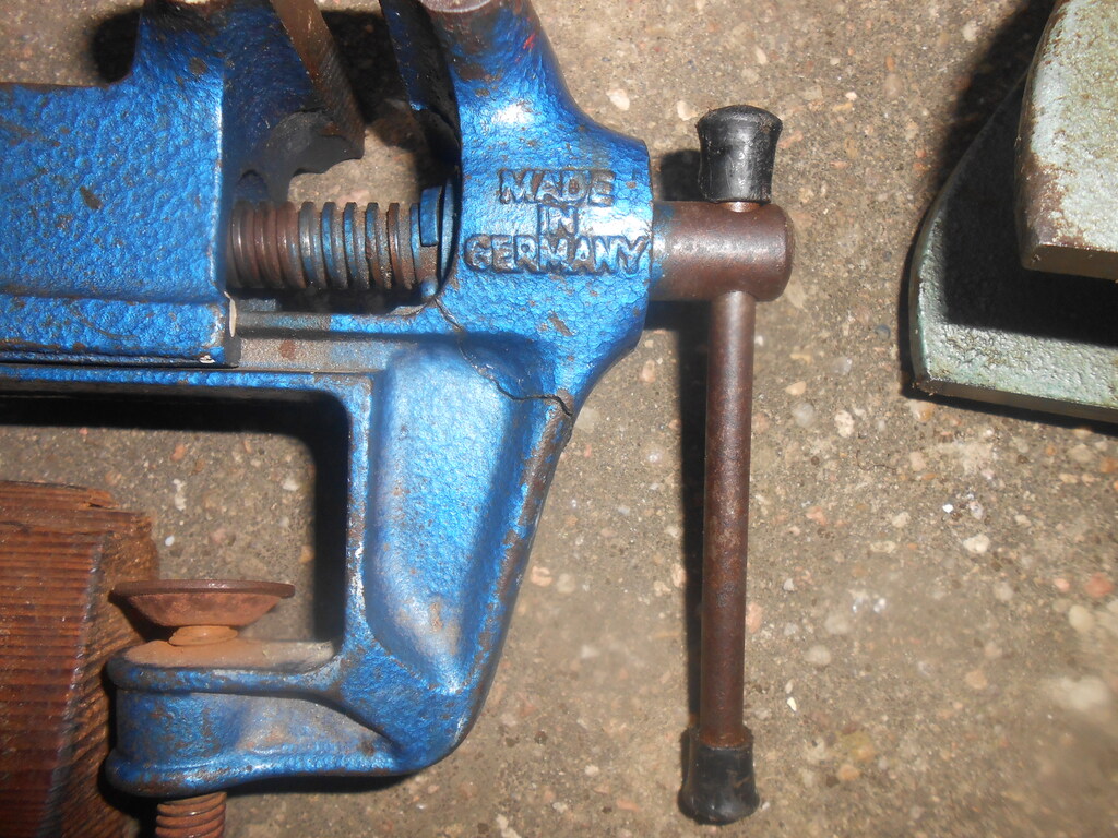

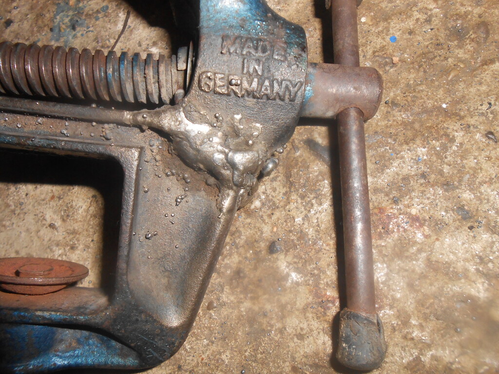

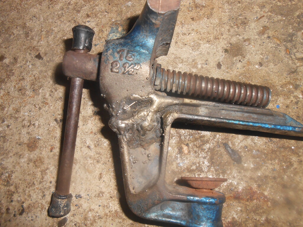

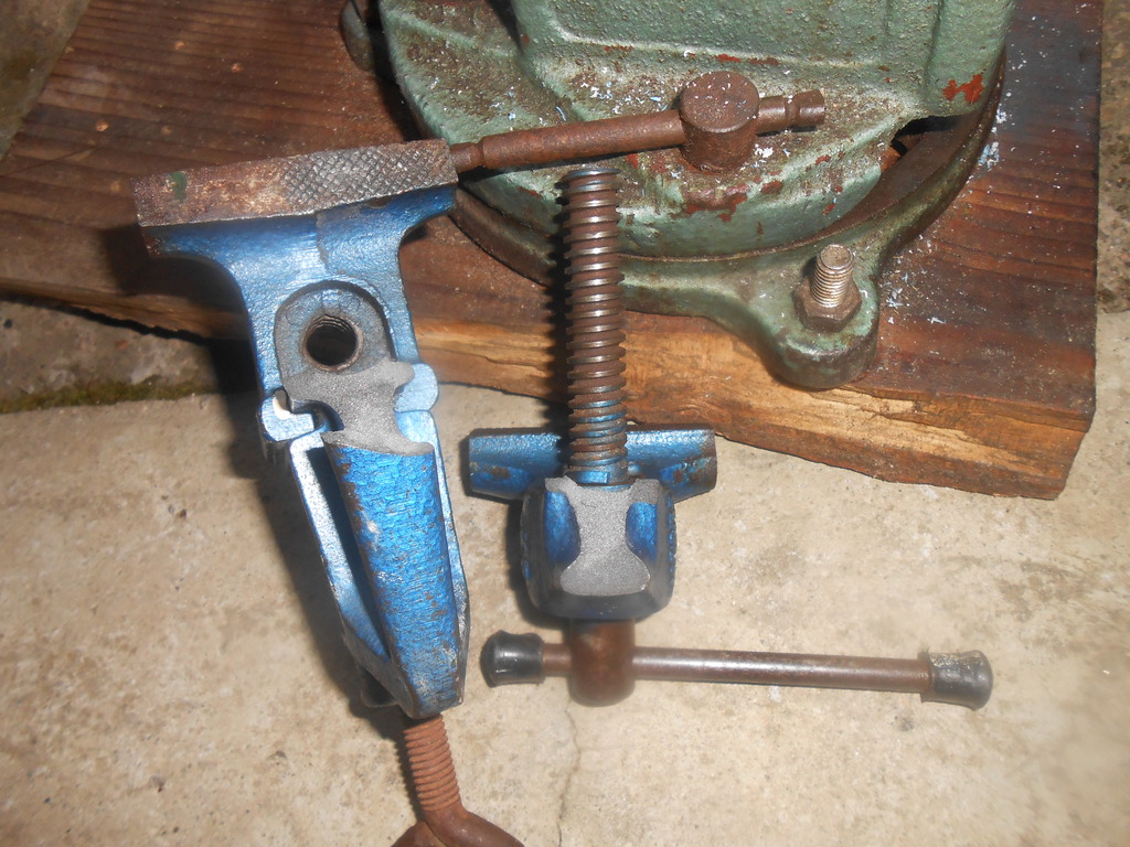

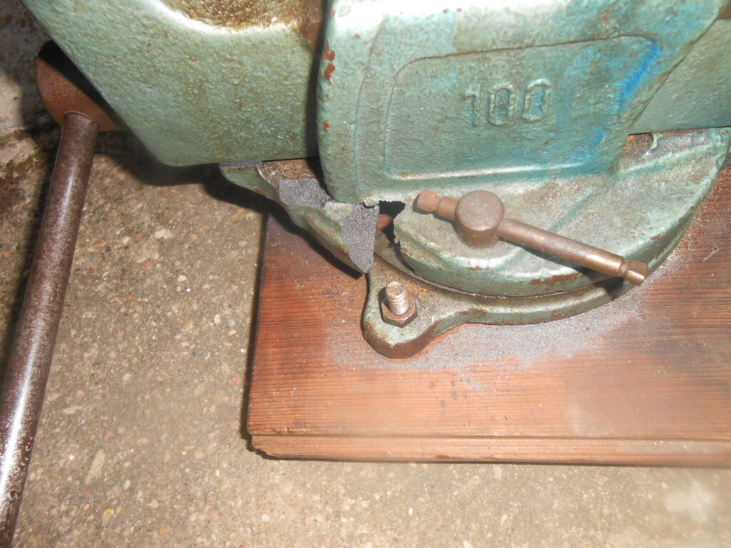

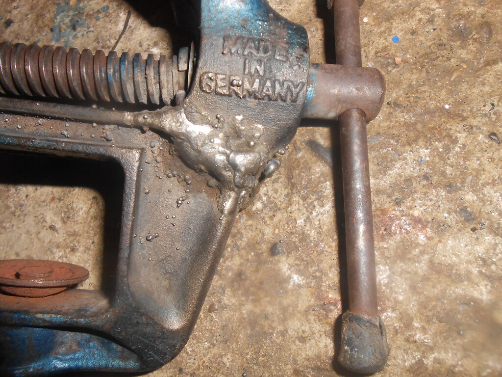

D'ailleurs voici les photos de mes étaux, normal que ça pète comme ça ? Je dirai pour le petit oui c'est plausible, mais pour le gros ???

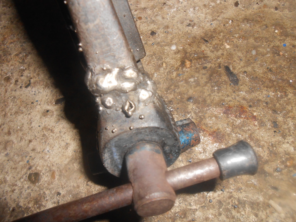

1°) Petit étau Bleu :
Quand il a cassé :
Une fois démonté :
Je l'avais collé à la super glue avant de le resouder, je sais pas si c'est bien ou pas, ca collait d'ailleurs pas très bien !
Et là c'est après soudures, sur 3 faces ! Soudures fortes, larges et dégueulasses, mais je me disais "plus j'en mets, plus ce sera solide", et 1ère fois je testais mon nouveau appareil de soudure à fil fourré, et il marche bien mieux que mon vieux post à souder à l'arc, après si c'est aussi solide je sais pas !
Bref, ça a tenu un peu, MAIS il a déjà repété ! :pleur4:

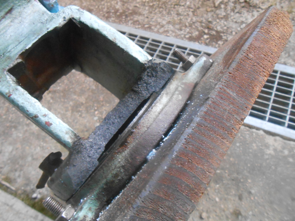

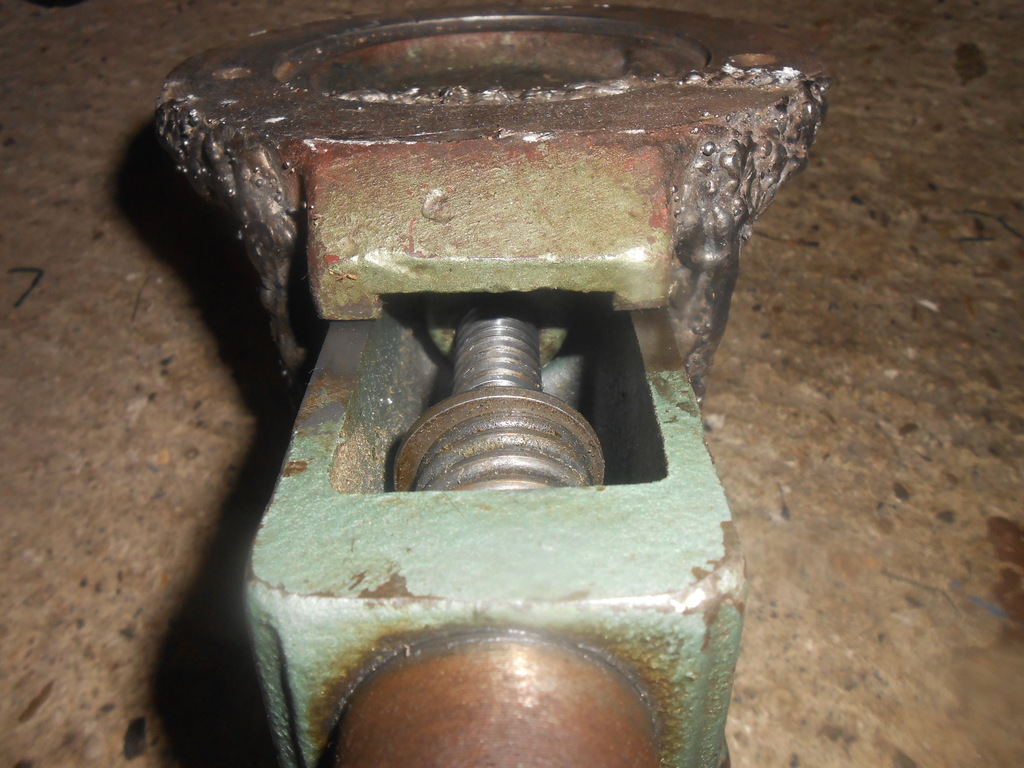

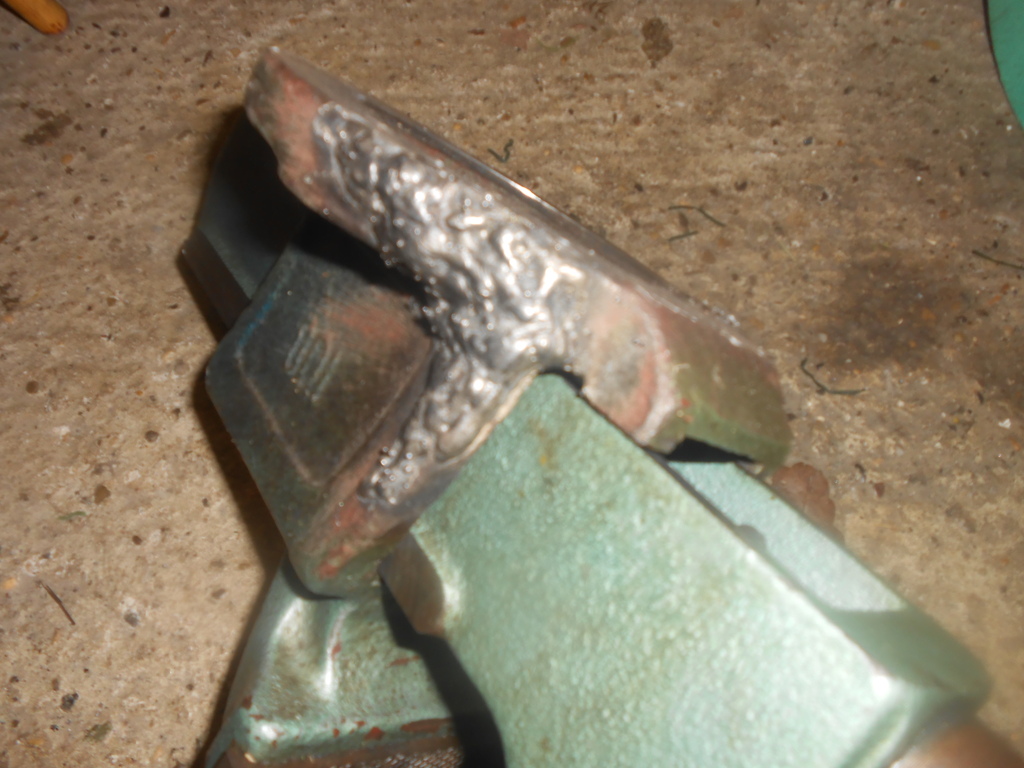

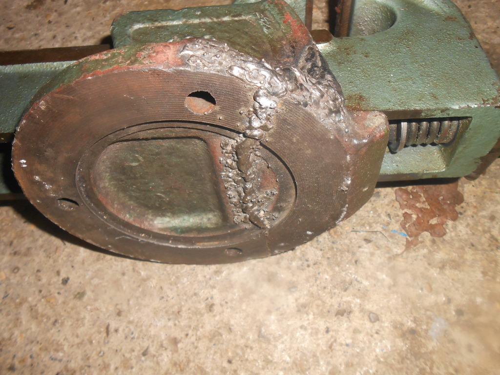

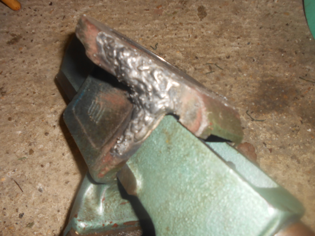

2°) Gros étau vert :
Quand il a cassé :
Une fois démonté :
Quand je l'ai ressoudé, idem, sur 3 faces, idem, j'ai fait chauffé la buse à fil fourré, j'avais même des coups de soleil aux bras, et idem soudure dégueulasse ! Mais je commence à mieux m'en servir du fil fourré et à mieux maîtriser !
MAIS Idem il a quasi déjà répété je crois, ça à commencer à se fendre ! :snif:
Donc, si tout mon matos lâche pas facile, en plus c'était 2 bons étaux, qui ont sûrement 40 ans, ou plus !
Normal que ça ait pété ? et Ca se ressoude ? Si oui, faut peut être je soude plaques/pattes, pour consolider ? comme des broches quoi pour les os ? ou des agrafes sur une plaie ?

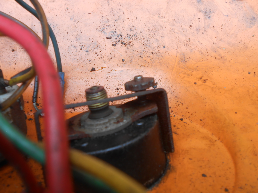

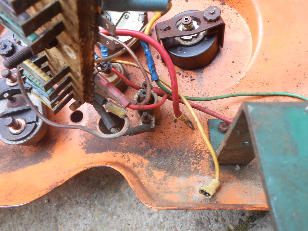

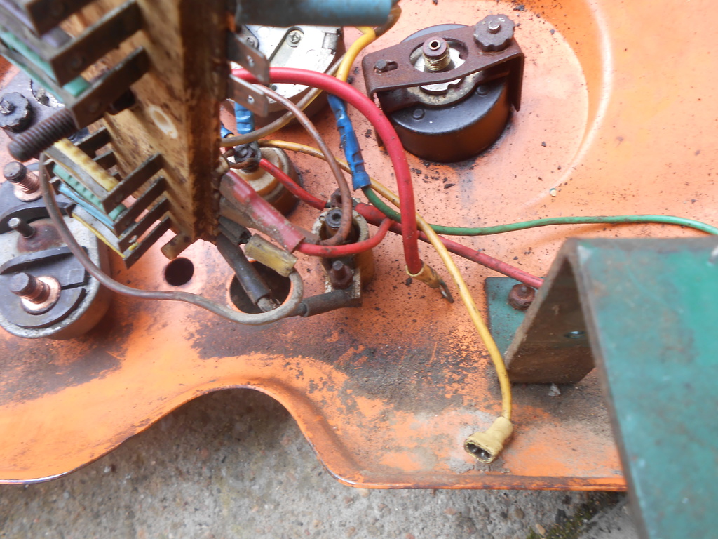

Voilà, donc où j'en étais sur mon TdB :

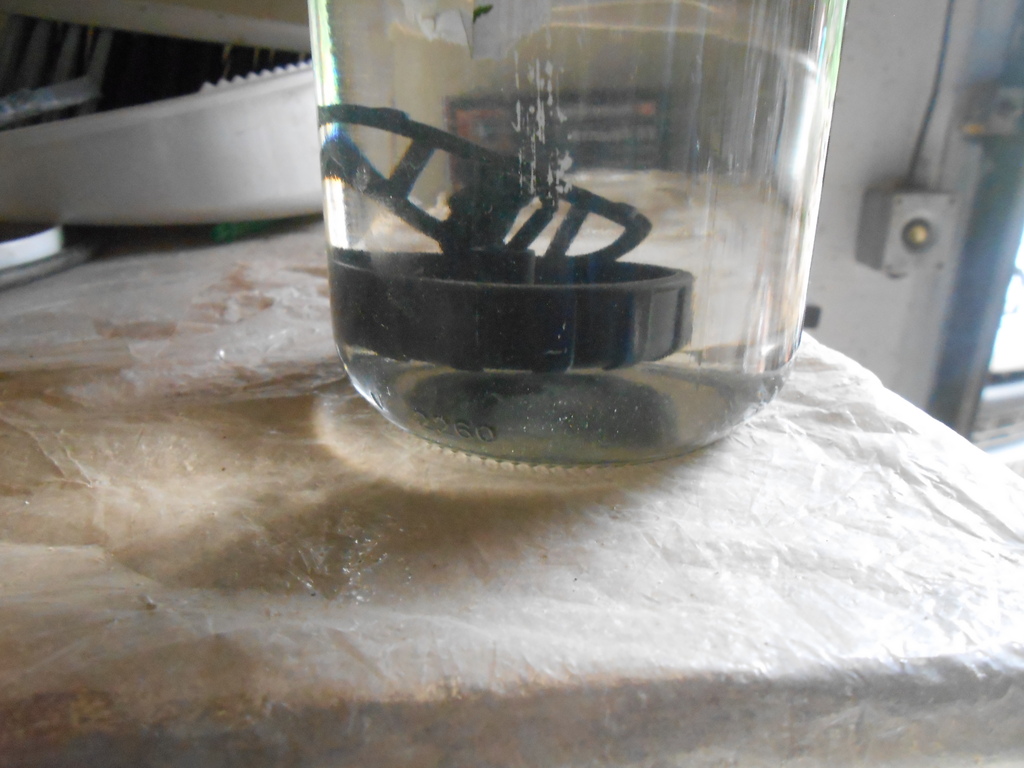

Bon, ça c'est mon bouchon d'esence d'élagueuse, il trempait dans l'essence F, car percé... Donc, je l'avais nettoyé, et trempé pour bien le recoller !
En fait, faut mettre un tournevis dedans pour le serrer/desserrer, et l'encoche qui servait à placer le tournevis, commençait à avoir beaucoup de jeu, et avec le tournevis en desserrant ben, un bout de plastique à pété. :/
Tenté, un recollage, avec un espèce de mastic blanc à pistolet, d'étanchéité, type silka... Bon, ça fuit plus, mais je sais pas si l'essence va attaquer ou pas. Avec de l'eau ça tient en tout cas pour l’étanchéité !

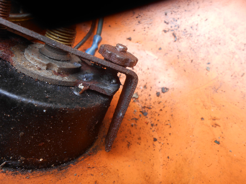

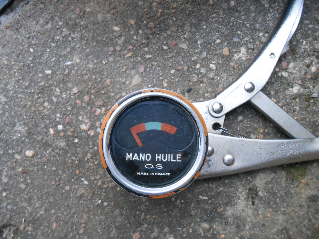

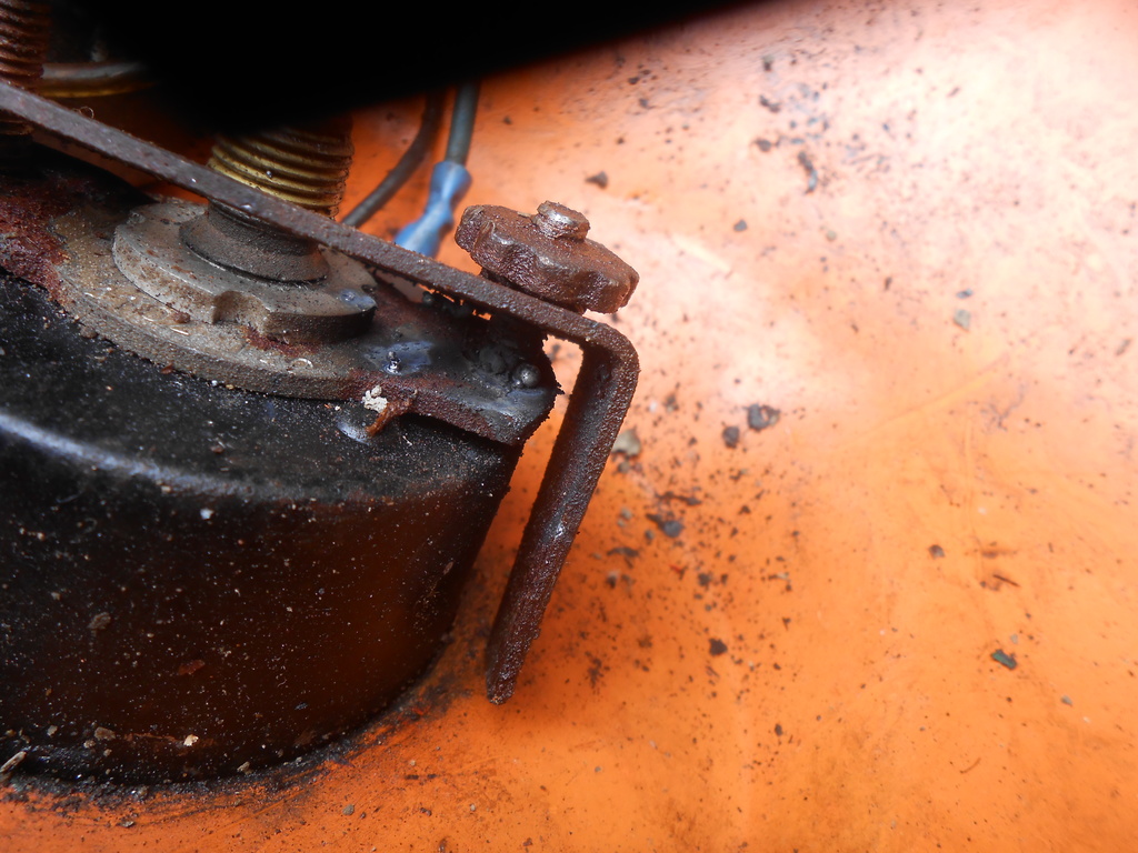

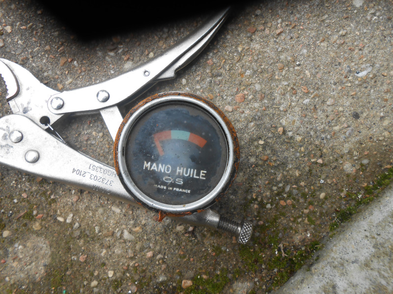

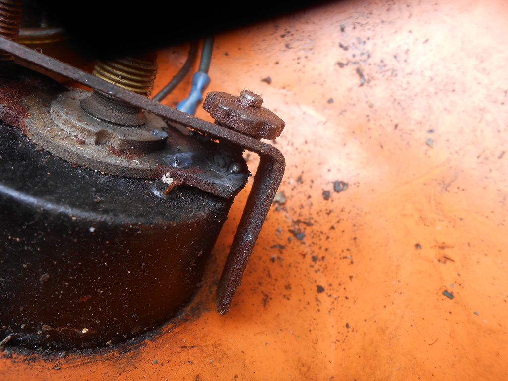

mon TdB, à droite le Mano vu de derrière, le problème est et était que les molettes, tournaient le goujon avec, que ça tournait dans le vide, donc impossible à enlever, dévisser... J'ai essayer de le bloquer avec tournevis, dégrippage, au WD40 etc, rien à faire !
Donc l'idée, vu que j'ai un nouveau appareil à souder à fil fourré, c'était de placer un ou plusieurs points de soudure entre le socle et le goujon...
Ce que j'ai plus ou moins réussi, à faire, au 2ème test de soudure, ça tenait assez pour desserrer la molette.

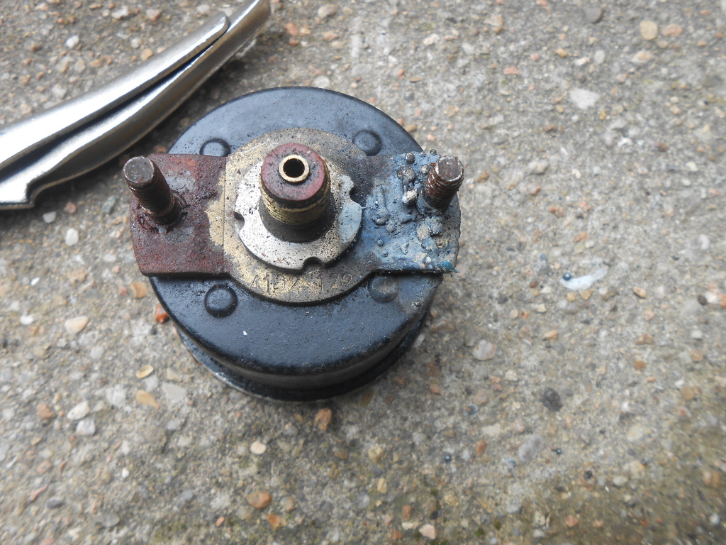

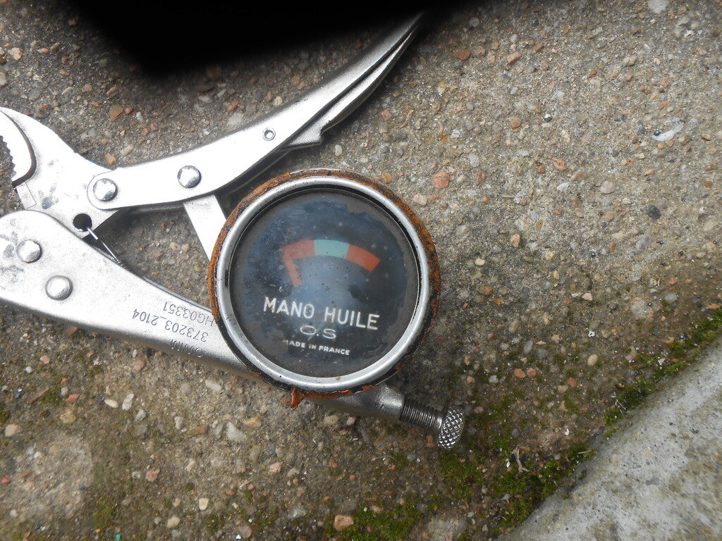

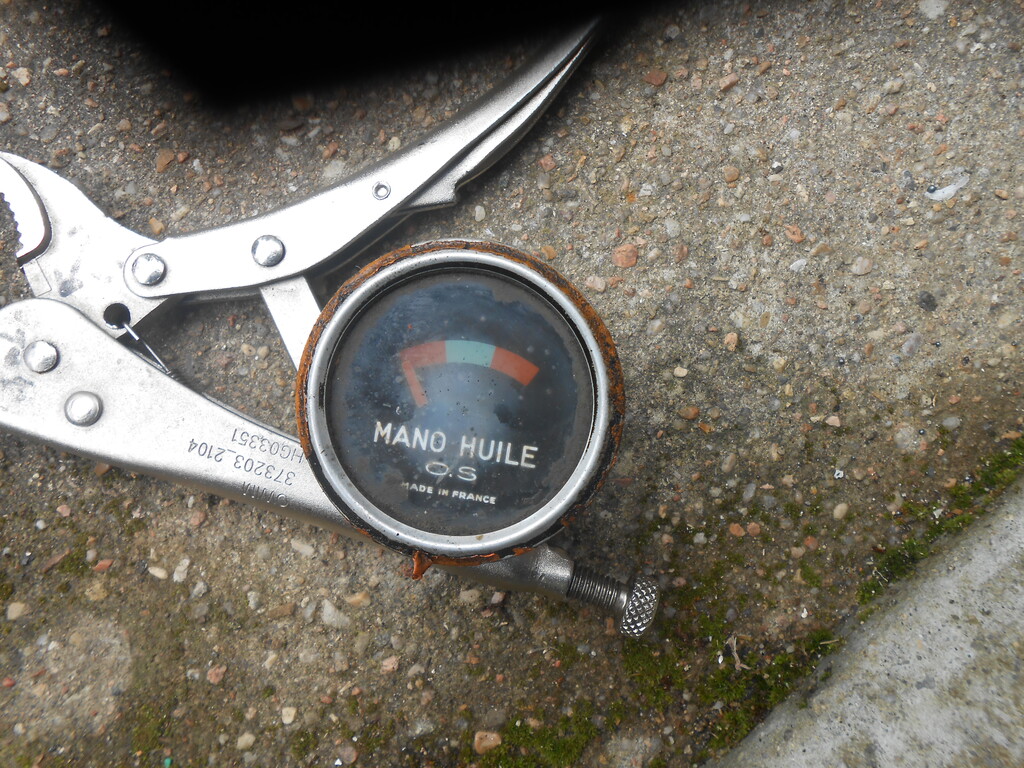

Voici, le Mano, une fois séparé du TdB :

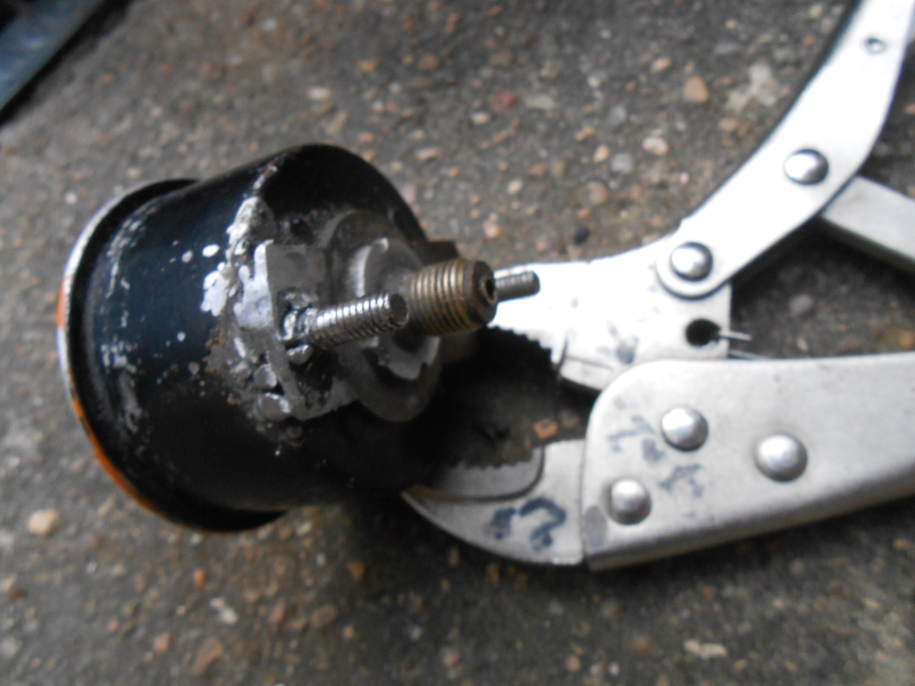

De derrière, avec les soudures, malheureusement, y'avait un toute petite goutte de soudure sur le filetage en bas, ce qui fait que j'ai pas mal galérer, car quand j'essayais de refaire le filetage avec un écrou, ben mes soudures sautaient, bon le filetage est un peu foiré, etc, mais ça va suffir pour fonctionner !
Une fois meulées les soudures, ça tient pas mal, juste le filetage qui est fragile, à cause de tous les allers/retours avec écrou que j'ai fait, pour essayer de faire sauter ce point de soudure !

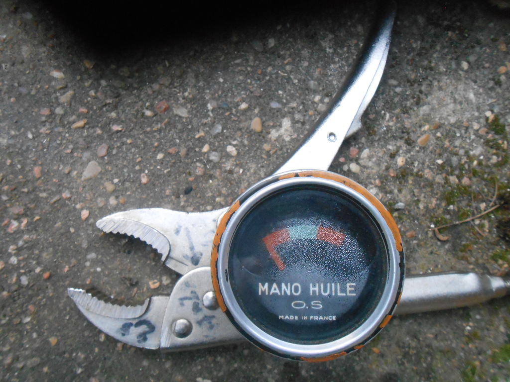

Une fois nettoyé :
Une fois passé au séche cheuveu pour enlever la buée qui le rendait illisible :
Donc, bon, si je ne m'abuse, si j'emmène simplement le "Mano", que je le visse comme ça, sans TdB au tracteur, plus rien ne devrait me géner, pour démarrer ? Et pour faire quelques manoeuvres ?
