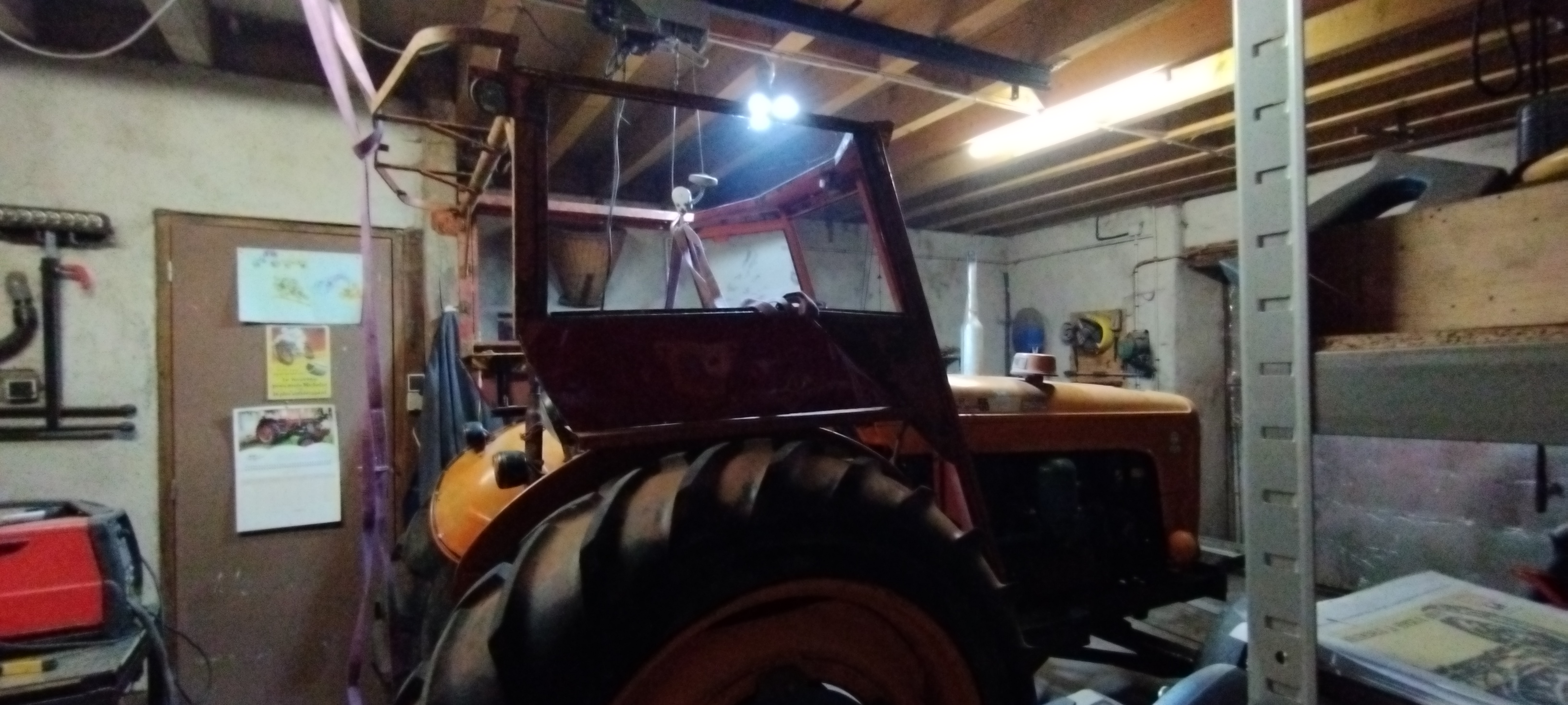

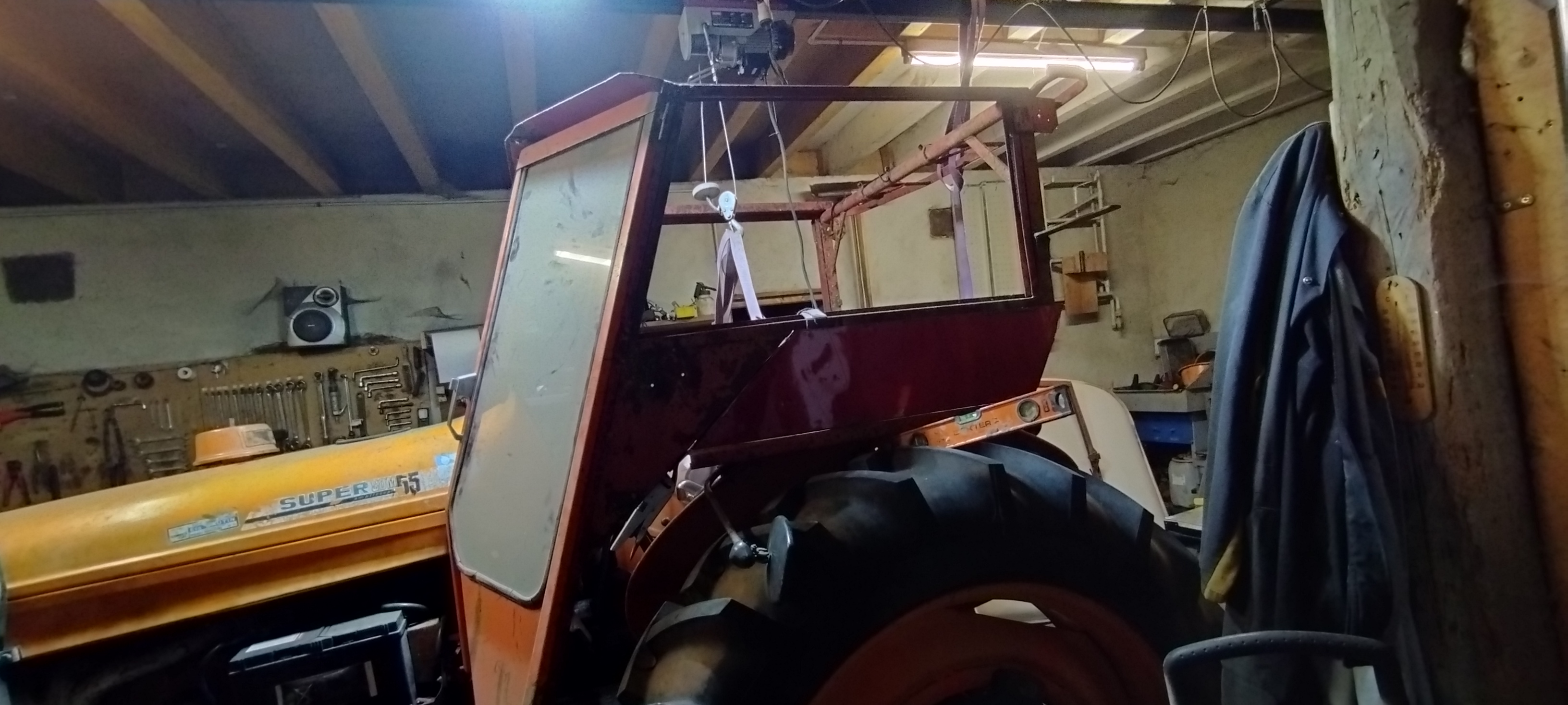

Je ne me fixe pas sur les ailes je ne veux pas les abîmer
Je me fixe sur la plate forme au sol
Si un jour je le refais complet en peinture je virerai la cabine
C est un pur utilitaires pour le moment

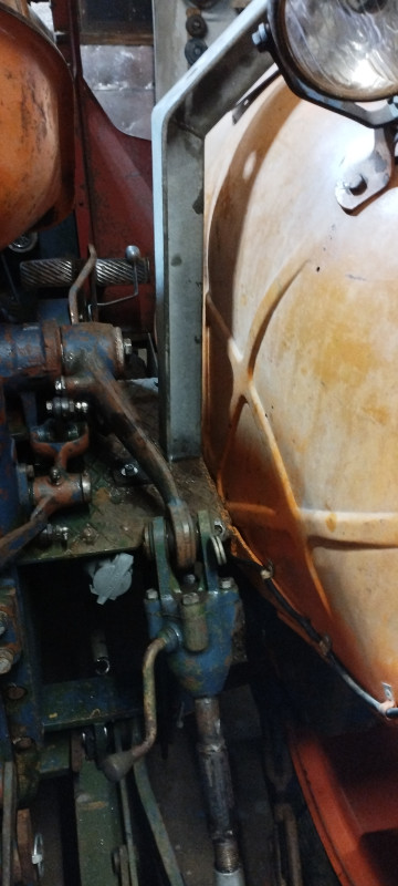

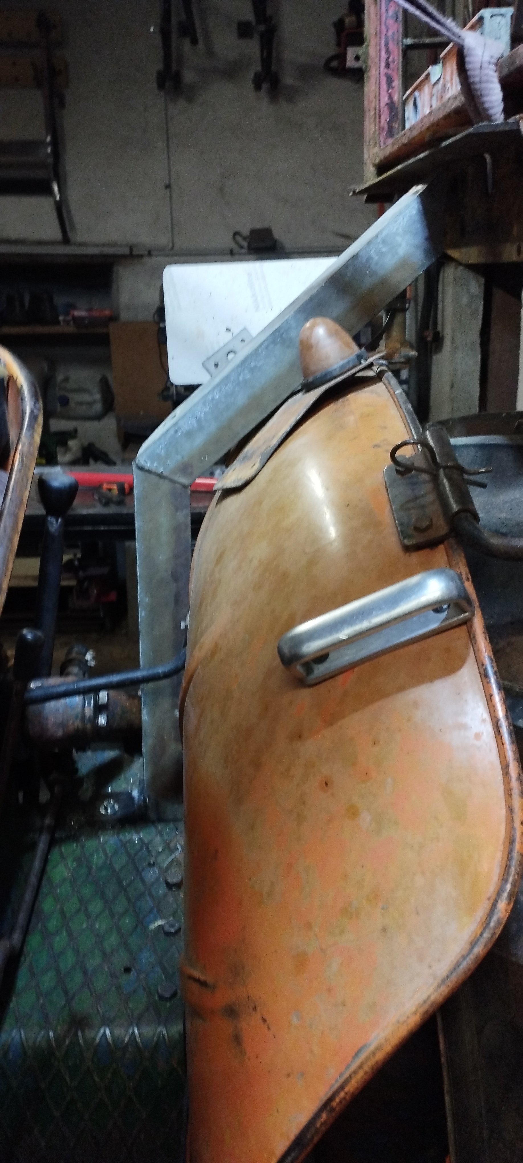

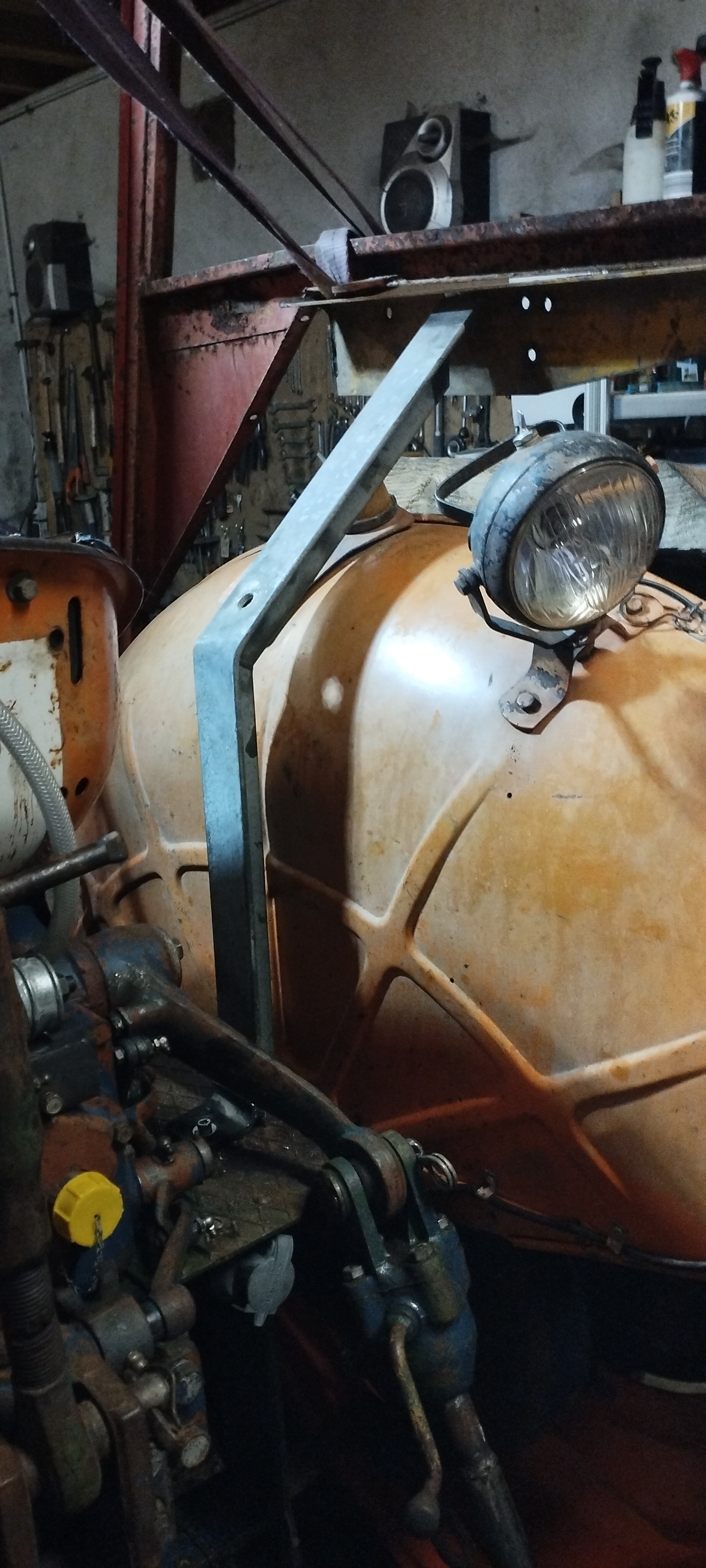

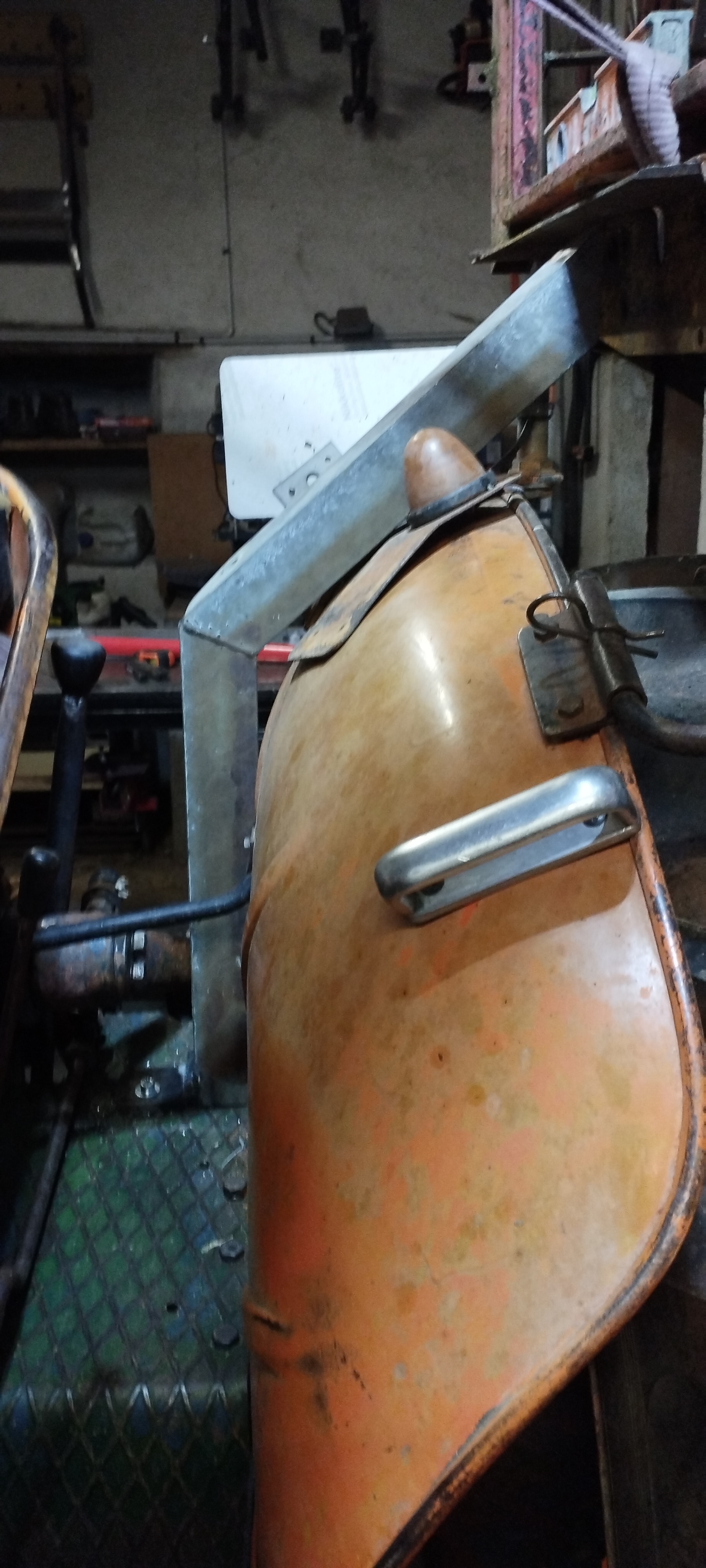

Quelques photos des support

D'accord, oui mais çà risque de vibrer. C'est pour cela que dans les cabines sur plateforme , malgré tout, ils ont conservé un panneau arrière pour rigidifier l'ensemble ( derrière le réservoir sur la PF , par ex; idem sur pleins de marques).
Ou rajouter une poutre derrière le siège pour la liaison.

Je voulais mettre une barre derrière le siege pour joindre les 2 support mais ça passe pas je vais mettre une liaison a l arrière de la cabine entre les 2 cote et la fixation du 3 eme point un T en fait

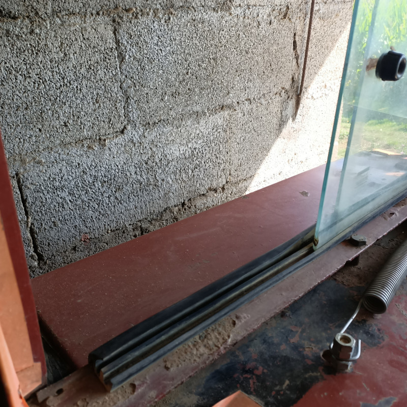

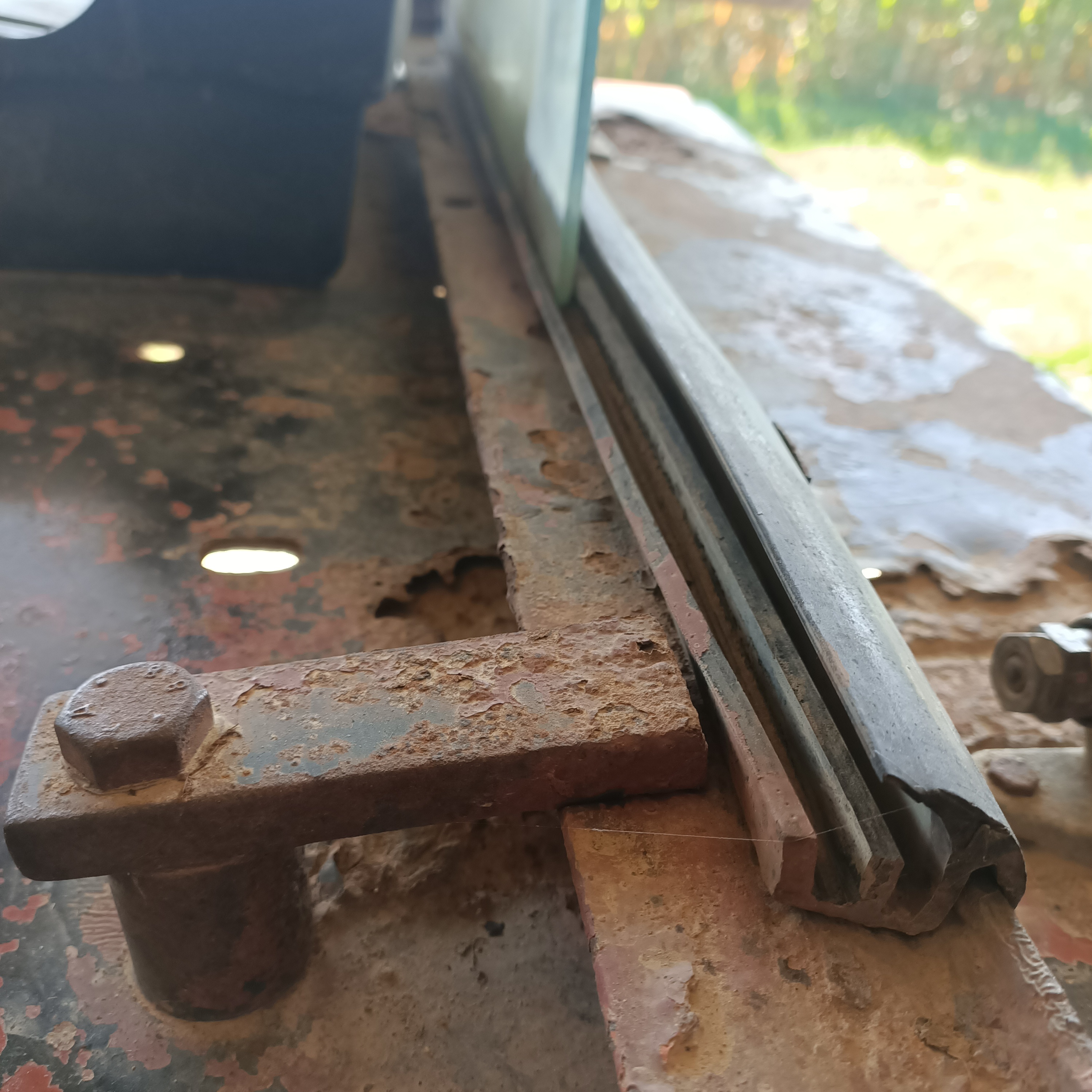

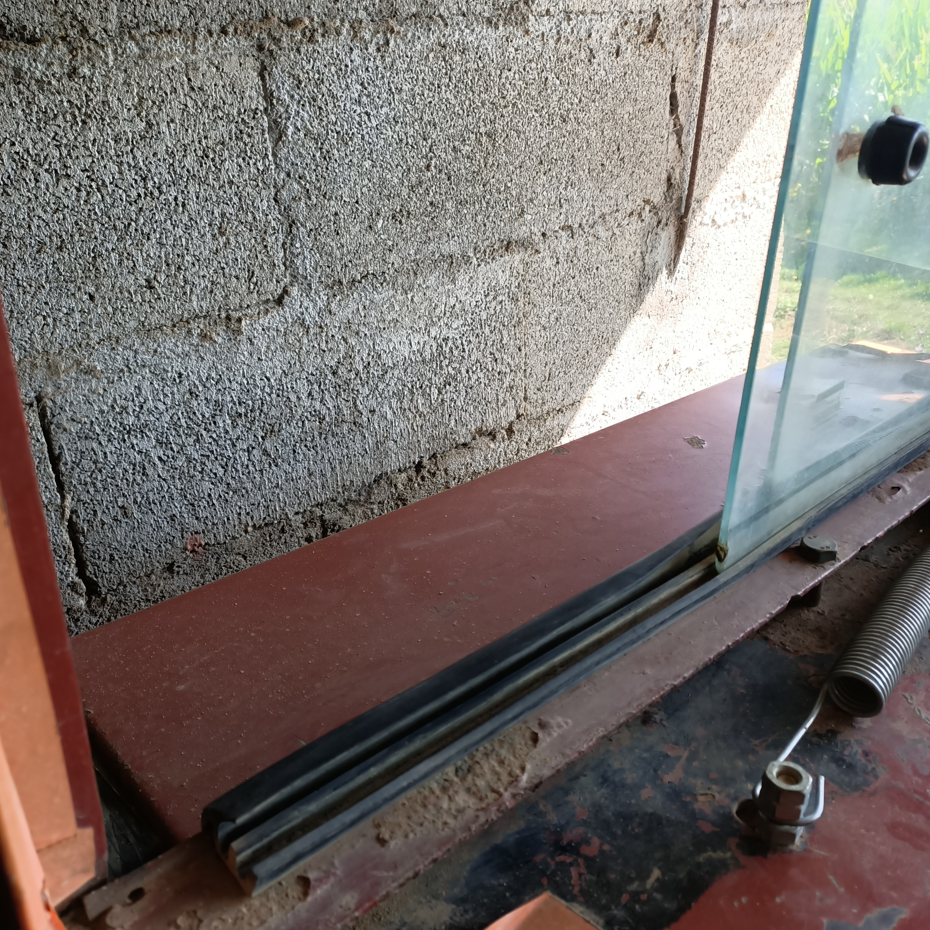

Pour les guide de virre coulissante auriez vous une idée de ce que je peux utiliser car je n ai pas ceux qui vont en bas?
Messages : 3578
x 304
x 212
Re: Remise en état som55super
Pour la cabine Démarais c'est comme ceci:

Pour la cabine ca vibre dans peu dans le siège je vais mettre des cahoutchouc entre les fixation et support
